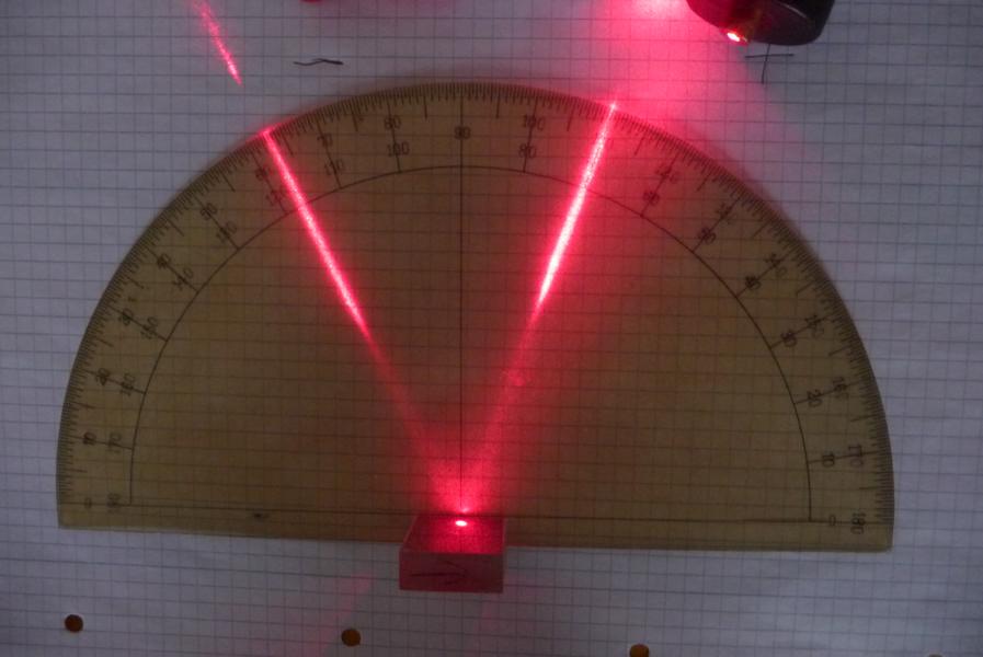

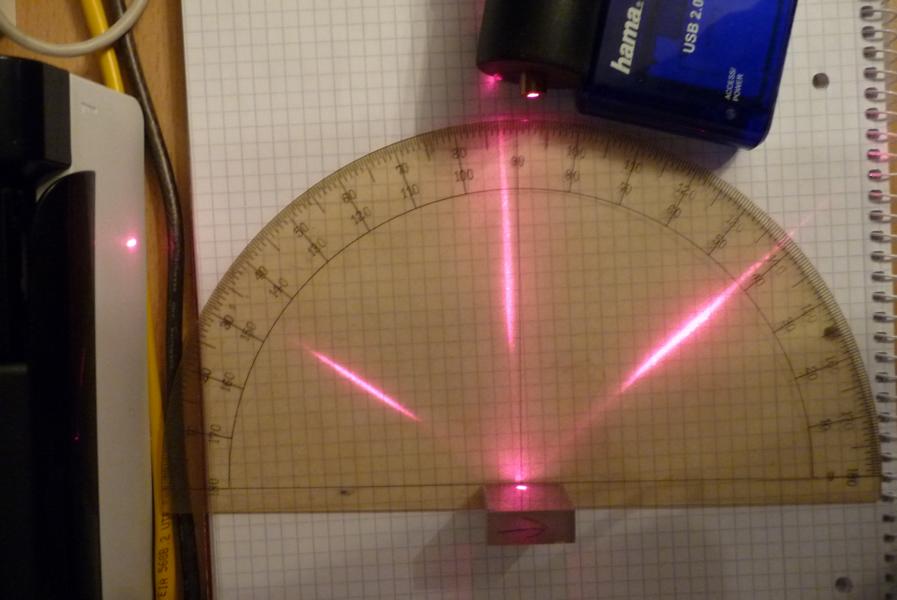

Noch ein Nachtrag zu dem 1200 g/mm Gitter (25mm x 25mm):
Wenn du das mit deiner gewählten Konfiguration betreiben willst (70 mm Kolli, 42 mm Kamera), in Ordnung + 1 erhälst du bei einem Einfallswinkel von 47.7° ein R von 2238.
Betreibst du es in der Ordnung -1 (Einfallswinkel -2.7°, also praktisch Littrow-Stellung, siehe beiliegendes Foto), kannst du die Brennweite des Kolli auf 110 mm anheben und erhälst die höhere Auflösung von 2937. Du kannst das mit deinem simspec-Blatt selbst nachvollziehen.
Das beiliegende Foto zeigt ein einfaches Experiment mit dem Gitter, die obigen Vorschlag (Betrieb in Littrow-Stellung) entspricht. Die Blazerichtung wird auf dem Gitter mit dem Pfeil angezeigt. Am oberen Bildrand der Laser, der mit -2,5° einstrahlt. Mit spiegelbildlich +2,5° kommt die 0. Ordnung heraus (Reflexion). Man hat bei den 650 nm Wellenlänge des Lasers fast Littrow-Konfiguration (senkrechte Einstrahlung auf das Gitter). Die geblazte (= hellere) erste Ordnung geht nach rechts mit einem Winkel von 47°, gezählt von der Gitternormalen (also der 90°-Linie des Winkelmessers). Nach links geht die andere erste Ordnung (57° von der Gitternormalen), aber weniger hell.
So kann man das Gitter besser nutzen, weil es komplett ausgeleuchtet wird.

Hallo Stuttgarter Spektroskopiker,
in der Anlage seht ihr das geblazde Gitter (1200 linien/mm) und der Einfallstrahl fast in der Littrow-Anordnung. Der einfallende und der ausfallende Strahl erster Ordnung (m) decken sich fast. Der nach links mit 28° von der Gitternormalen weggehende Strahl ist die Reflexion (nullte Ordnung). Die andere erste Ordnung (-m) liegt unter dem Horizont des Gitters (ist also nicht existent, so dass auch keine Lichtintensität in diese Ordnung geleitet wird). Das ist die Anordnung mit der höchsten Gittereffizienz (das meiste Licht in einer ersten Ordnung).
(Bitte im Foto die Angaben + und - auf dem Papier vergessen, es ist umgekehrt. Positive Zählung der Winkel entgegen dem Uhrzeigersinn)
Nach der Gittergleichung
sin(ae) + sin(am) = m*λ/g
ae = Einfallswinkel, am = Ausfallswinkel der Ordnung m
ergibt sich für diesen abgebildeten Fall:
ae = -27°
Ausfallswinkel= am = arcsin{ m*λ/g - sin(ae) }
ergibt mit λ=650nm Laser-Wellenlänge und g=(1/1200) mm und m=-1
rechnerisch einen Ausfallswinkel von -19°, wie beobachtet (siehe Foto).
Dreht man das Gitter um 180° (Spiegelung der Konstellation an der Gitternormalen, Blazepfeil geht dann nach links), ergibt sich die gleiche Situation für m=+1, ae=+27° und am=+19°, also Einstrahlung des Lasers von links der Gitternormalen.
Durch den Blazewinkel wird die Situation asymmetrisch. Es ist nicht mehr egal, wie herum man das Gitter im Spektrographen einbaut, man muss den Blazepfeil respektieren. Sonst landet man mit 50% Chance in der falschen 1. Ordnung, in der die Lichtintensität reduziert ist. Das lässt sich mit dem Justierlaser immer schnell kontrollieren - das ist dringend zu empfehlen.
K800_P1050103.JPG [ 76.12 KiB | 17141 mal betrachtet ]
BeitragVerfasst: 18. Januar 2011, 08:54:13 AM
Hallo Lothar
Wie ich sehe hast du die positive Gittergl. angewendet und alle Winkel nach links gezählt. Dann sind diese Winkel natürlich positiv. Was passiert aber, wenn du das Gitter umdrehst, also die Oberfläche nach unten zeigen lässt? Dann sind die Winkel negativ und diese positive Gleichung versagt.
Außerdem werden in der Optik die Winkel zur Normalen hin gezählt. Demnach wäre der linke (Ausfalls-) Winkel negativ und der rechte (Einfalls-) positiv. Was man mit der negativen Gleichung berechnen kann. Wenn man nun das Gitter wieder nach unten dreht, dann behalten die Winkel ihren Drehsinn und der Einfallswinkel bleibt negativ. Kann man ebenfalls mit der negativen Gleichung nachvollziehen.
Man muss halt aufpassen, wie die Winkel gezählt werden. Wenn man sich nur für die Beträge interessiert ist es vielleicht egal. Außder dem Dispersionsproblem, was ich schon unter einem anderen Beitrag geschrieben hatte.
Um diese Vorzeichenkonvention noch mit einem anderen Beispiel zu verdeutlichen, verweise ich auf das Reflexionsgesetz. Das nämlich nicht lautet:
alpha = beta,
sondern
alpha = - beta.
Sonst würde der Strahl ja wieder in Richtung alpha zurückkommen, was er nur bei 90° Einstrahlung tut. Auch ein Beispiel für die Wichtigkeit der richtigen Winkelzählung.
In diesem Sinne solltest du deine Ergenisse der Messung noch einmal "richtig" auswerten und mit den beiden Gleichungen berechnen.

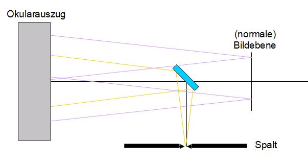

Neben dem eigentlichen optischen Aufbau hätte ich auch noch eine Umsetzungsfrage:
So wie ich es sehe, ist ein Klappspiegel eine äußerst hilfreiches Hilfsmittel zum Auffinden von Objekten beim Spektroskopieren. Bei unserem Newton stehen uns vom inneren Anschlag des Okularauszuges bis zur Brennebene nur 57mm zur Verfügung. Ein extern anzuschließender Klappspiegel kommt damit kaum in Frage.
Die Überlegung war nun, von vornherein einen Klappspiegel mit in das Spektroskop zu integrieren (Okularsicht wäre dann geradeaus, der Spektrograph würde über den Spiegel laufen). Dadurch sollten auch die Hebelarme etwas günstiger werden.
Jetzt habe ich die Idee mal eine Spur weitergetrieben. Um mein Spalt auszuleuchten, nutze ich ja nur einen winzigen Teil meines mir zur Verfügung stehenden Gesichtsfeldes. D.h., eigentlich müsste doch ein sehr schmaler Spiegel ausreichen um den Spektrographen ohne optische Verluste betreiben zu können. Das hätte den besonderen Reiz, dass ich auch während der Spektrograph im Einsatz ist, im geradeaus ausgerichteten Okular nach wie vor ein Himmelsareal (in dessen Mitte ein dicker Strich fehlt) beobachten kann.
Mit einer solchen Konstruktion könnte ich also neben den unmittelbaren Vorteilen des Klappspiegels zum Auffinden von Objekten gleichzeitig eine Offaxisguiderlösung zum Nachführen umsetzen.
Ich hoffe die Beschreibung war verständlich, ansonsten muss ich mal versuchen eine Zeichnung zu machen.
Was haltet ihr davon? Hat das mal jemand so umgesetzt?
Im übrigen werden wir jetzt eure Infos erst einmal gründlich verarbeiten - nächste Woche treffe ich mich wieder mit Paul-Georg, spätestens dann gehts von unserer Seite aus wieder weiter (vielleicht fallen uns ja aber auch noch davor Fragen ein ...)
Andy

BeitragVerfasst: 21. Januar 2011, 11:13:03 AM
So wie ich das verstehe suchen wir also eine Winkelanordnung, die nach Möglichkeit folgende Kriterien erfüllt:
- sofern möglich, sollte neben der 0ten und der geblazten -1ten Ordnung keine andere Ordnung auftreten. So ist maximale Lichtstärke garantiert.
- diese Anordnung sollte natürlich bei gleich bleibendem totalen Winkel zwischen einfallendem und ausfallendem Strahl für einen gewissen Wellenlängenbereich gelten (maximaler Wellenlängenbereich dürfte von 400-800nm gehen)
- der Winkel muss groß genug sein, dass man es in klassischer Anordnung sinvoll baulich realisieren kann.
Hallo Andreas,
alles richtig.
Das mit dem schmalen Spiegel ist richtig, wenn sein Abstand vom Spalt und seine Breite aufeinander abgestimmt sind. Er darf dann auch entsprechend kurz sein.
Aber was hast du davon? Während der Aufnahme eines Spektrums (Belichtungszeit) kannst du schlecht mit dem Auge an das Okular gehen, wegen Verwackelungsgefahr. Also müsstest du dort eine dritte Kamera haben. Aber das macht auch wenig Sinn, weil du das Sternbild auf dem Spalt mittels einer Spaltbeobachtungsoptik halten musst und damit das Sternbild und den Spalt kontinuierlich über die guiderKamera siehst. Und das direkte Umfeld deines Objektsterns während der Aufnahmen laufend zu beobachten ist auch nicht besonders spannend.
Oder soll dieser schmale Spiegel fest eingebaut werden? Nicht als Klappspiegel? Aaaah, ich beginne zu verstehen. Dann könntest du im Okular den Himmelsbereich mit deinem Objektiv suchen, das Objekt in den Schatten, den der kleine Spiegel verursacht, schieben, worauf es auf dem Spalt erscheint und dort über die Spaltbeobachtungsoptik genau auf dem Spalt justiert werden könnte. sollte funktionieren ! Gute Idee. Entspricht der Idee, die Daniel Weiss mal bei einem Treffen in Heidelberg hatte, keine spiegelnde Lochblende in einem Echelle zu verwenden sondern eine durchsichtige Glasplatte, die einen sternscheibengroßen spiegelnden Fleck hat, der das Licht bei richtiger Positionierung des Seeingscheibchens in den Kollimator wirft.
Ja, zeichne das mal auf.

BeitragVerfasst: 22. Januar 2011, 02:44:18 AM
Registriert: 06. Januar 2011, 00:58:22 AM
Beiträge: 7
diesmal das ganze mit Bild.
Das Licht kommt vom links. Der zentrale Bereich wird ohne Verluste vollständig auf den Spalt gelenkt, drumherum erreicht aber noch Licht auf "herkömmlichen" Weg die Brennebene.
Lothar hat schon erkannt, in welche Richtung das ganze geht. Einen solchen Spiegel müsste ich nicht unbedingt klappbar bauen, sondern könnte ihn fest verankern (was die Konstruktion samt Justage einiges vereinfachen sollte).
Ich könnte mir sogar feststellen, direkt mit diesem Trick quasi Off-axis zu guiden (anstatt auf den Spalt direkt). Dann könnte ich mir auch die ganze Spaltbeobachtungsoptik sparen (wobei mir ohne Spaltbeobachtungsoptik noch nicht ganz klar ist, ob bzw. wie ich überhaupt fokusieren kann).
Andy
P.S.: Das von Ken Harrison beschriebene System funktioniert ganz ähnlich, nur dass die Rollen zwischen Spektrograph und Übersichtsoptik genau vertauscht sind.
@Ken Harrison: Are there any pictures or drawings of your construction?
Dateikommentar: Ausleuchtung des Spaltes mit kleinem Spiegel
Prinzip Spektrograph.jpg [ 15.76 KiB | 16973 mal betrachtet ]
BeitragVerfasst: 22. Januar 2011, 12:08:21 PM
Hallo Andreas,
ja, so hatte ich mir das aus deiner Beschreibung heraus vorgestellt.
Ob du dann auf andere Sterne off axis guiden kannst, hängt davon ab, ob du überhaupt welche im Blickwinkel deiner dann anstatt des Okulars installierten Guiderkamera hast. Das ist wahrscheinlich nur selten der Fall.
Außerdem hast du ja auch das Problem erkannt, wie du beurteilen sollst, ob auf dem Spalt das Sternbildchen richtig fokussiert ist. Die Fokussierung ist sehr wichtig. Etwas defokussiert und schon verlierst du viel Licht. Also brauchst du wohl doch eine Spaltbeobachtungsoptik. Den Spalt etwas kippen und das reflektierte Licht gegenüber jenseits des Umlenkspiegels mit einem Achro erfassen und mit einem Okular betrachten (oder Guiderkamera). Dann hast du allerdings gegenüber der herkömmlichen Methode nur noch eins gewonnen: Der äußere Klappspiegel ist durch eine innere Suchoptik ersetzt. Was aber auch schon was ist.

ich muss noch vom Treffen von Paul-Georg und mir vom Donnerstag berichten:
Wir haben uns in erster Linie noch einmal mit der Mechanik beschäftigt. Unser Problem ist die extrem knappe Fokuslage, die es unmöglich macht mit herkömmlichen Klappspiegeln oder ähnlichem zu arbeiten. Daher hatte ich ja bereits die oben beschriebenen Methoden entwickelt. Diese müssten zwar theoretisch funktionieren, sind aber sehr aufwändig in der Umsetzung (man hätte unter anderem ein Okular aufsägen müssen um noch den Raum innerhalb der Steckhülse (bevor die eigentliche Optik beginnt) nutzen zu können.
Die Lösung die wir jetzt stattdessen ausgetüftelt haben finde ich geradezu genial:
Lothar Schanne hat es mit seiner Mäusevilla ja schon vorgemacht. Das Übersichtsokular kann prinzipiell auch erst nach dem Gitter (in nullter Ordnung) betrieben werden.
Diese Idee greifen wir auf und erweitern sie um ein simples weiteres Element: Den Klappspalt
Und so funktioniert dann die Beobachtung:
1. Spalt im Strahlengang. Kalibirierungslampe an. Gitter in "Ruheposition"(dazu später mehr). Scharfstellen des Übersichtsokulars auf den Spalt.
2. Spalt weggeklappt. Kalibrierungslampe aus. Gitter in Ruheposition. Gewünschtes Zielobjekt einstellen und scharfstellen!
3. Spalt wieder hochklappen, mit Spaltbeobachtungsoptik das Zielobjekt auf den Spalt bringen.
4. Beobachten. Dabei kann man jetzt auch sehr simpel (ohne Kameraumbau) wählen, ob man mit der Kamera etwas aufnehmen will, oder stattdessen lieber optisch beobachtet). Schließlich wird auch im Übersichtsokular ein Spektrum erzeugt, wenn man das Gitter entsprechend dreht (auch wenn dessen Winkel dann natürlich nicht gerade optimal ist).
Das schöne an dieser Konstruktion ist, dass ich das Übersichtsokular nicht nur zum Auffinden, sondern auch zum Scharfstellen verwenden kann. Uns sind folgende potentiellen Schwierigkeiten dieser Konstruktion eingefallen, von denen aber glücklicherweise keine das ganze ernsthaft in Frage stellt:
A. Die oben angesprochene "Ruheposition" wird nicht perfekt repositionierbar einzustellen sein. Die Folge ist, dass die Mitte im Übersichtsokular nicht gleich der Mitte auf dem wiederhochgeklappten Spalt bedeutet.
-> kein Problem, da mit dem Übersichtsokular nur grob positioniert werden muss, den Rest übernimmt die Spaltbeobachtungsoptik.
B. wir müssen durch unsere Rahmenbedingungen (hat streng genommen nichts mit dem Konstruktionsprinzip an sich etwas zu tun) den Spalt für meinen Geschmack relativ stark neigen (15° und mehr), damit die Spaltbeobachtungsoptik draufschauen kann. Die Reflektion unseres Zielopjektes wird also ziemlich schnell unscharf wenn wir und von der Mitte entfernen (es ist also schwierig zu beurteilen, ob das Bild scharf ist).
-> kein Problem, da die Scharfstellung auf die Spaltebene bereits mit dem Übersichtsichstokular erledigt worden ist.
Was haltet ihr von der Konstruktion? Haben wir noch etwas übersehen oder nicht beachtet?
Zu einem Detail hätte ich auch noch gleich eine Frage. Wir überlegen uns, ob wir den Spalt selber bauen wollen. Die Idee dazu war, einfach ein Stück Sofi-Folie zu nehmen. So wie sie sich bearbeiten lässt denke ich, dass man mit ihr recht gleichmäßige Kanten hinbekommen könnte. Die Bruchteile eines Promille an Licht was durch die Folie durchgeht sollte uns eingentlich nicht stören und die Folie reflektiert halbwegs gut für die Spaltbeobachtungsoptik (oder braucht es dazu unbedingt einen hochpolierte Fläche?).
Hat jemand von euch schon einmal so einen Spalt gemacht?
Zum eigentlichen "Kernstück" des Spektrographen - nämlich seine verwendete Optiken (Brennweiten, Linienanzahl, Winkel, ...) haben wir uns noch nicht genau festgelegt (wir werden auf jedenfall eure Tipps mit einfließen lassen). Gegenwärtig planen wir mit grob R=4000 als Auflösung. Sobald es hier neues zu berichten gibt, werden wir die Parameter hier wieder einstellen um eure Meinungen dazu einzuholen.
Andy
Hallo Andy,
eure geplante Konstruktion sollte funktionieren, hat aber folgende Schwach- oder Problemstellen (will nur drauf aufmerksam machen, aber nicht dramatisieren, ist eben nur zu bedenken/beachten):
1. Die Scharfstellung des Spalts nach dem Gitter in nullter Ordnung setzt ein Fernrohr (Sucher) voraus, kein Okular. Das Licht ist an dieser Stelle parallel !
Wenn der Spalt im Fernrohr scharf ist, heisst das, dass der Spalt im Fokus des Kollimators ist. Die Genauigkeit der Scharfstellung ist umso größer, je länger die Brennweite des Sucherobjektivs ist. Und da seid ihr begrenzt. Es kann also sein, dass der Kollimatorfokus z.B. an Hand der FWHM von Neonlinien (oder sonstigen Kalibrierlinien) nachgestellt werden muss (Feinjustage).
2. Diese Scharfstellung stellt die zum Kollimator gewandten Schneiden des Spalts scharf. Damit das keinen Unterschied zur Vorderseite ergibt (Spaltbeobachtung und Teleskopfokus mit dem Sternbild), müssen die Schneiden scharf sein. Der Spalt muss dünn sein (zumindest die Schneiden).
3. Ein starke Neigung des Spalts hat noch einen Effekt: Die Schneiden/Kanten des Spalts wandern mit zunehmender Neigung immer mehr aus dem Fokus des Teleskops, so dass die Lage des Sternscheibchens immer schwieriger einzustellen ist (Fokus = Mittelpunkt des Spalts). Deshalb die Neigung gering halten, wenn es irgend geht. > 15° wird zunehmend kritischer. Das gleiche gilt auch für die Abbildung des Spaltes auf der Spaltbeobachtungskamera.
Wenn ich mich recht erinnere spiegelt die Baader Sonnenfilter Folie nicht gut. Musst dir das mal unter einem Stereomikroskop anschaufen. Das siehst du viele Texturen. Aber probieren kann man's immer.
Weitere Möglichkeiten:
* Lenox Spalt (hat sich gerade Daniel Weiss gekauft), ist zwar teuer, aber die spiegeln super und sind extrem dünn (die spiegelnde Beschichtung). Habe selbst aber keine Erfahrung damit (insbesondere was doppelte Reflexion im Glas und damit mögliche Geisterspektren betrifft). Kann vielleicht mittlerweile Daniel was dazu sagen.
http://www.lenoxlaser.com/index.php?dis ... duct_id=17
* Plano-Spalte
http://www.plano-em.de/
Ja, das ist klar. Hatte ich falsch beschrieben.
Meine Hoffnung war, den Kollimator einmal beim Einbau gründlich zu justieren (mit welchen Mitteln auch immer) und ihn dann in Ruhe zu lassen (also keine Möglichkeit vorsehen ihn im Betrieb zu justieren). Wenn durch mechanische Unzulänglichkeiten oder Temperaturänderungen die optimale Position des Kollimators verloren geht bedeutet das ja erst einmal "nur", dass ich hinterher keinen perfekt parallelen sondern einen minimal divergenten oder minimal konvergenten Strahlengang habe, der rechnerisch meine Auflösung minimal verschlechtert - ich denke (hoffe) aber nicht, dass das eine echte Auswirkung auf unsere Ergebnisse haben wird.
Im normalen Betrieb würde ich beim Scharfstellen also den Kollimator in Ruhe lassen und nur mit der Scharfstellung des Suchers arbeiten.
Ich könnte mir notfalls sogar vorstellen, mit zwei unterschiedlichen Suchern (muss natürlich dann austauschbar konstruiert sein) zu arbeiten. Einen mit niedriger Brennweite zum Aufsuchen des Objektes, und einen mit hoher Brennweite zum Scharfstellen (wobei natürlich ganz klar das Ziel ist, mit nur einem Sucher auszukommen).
Hmm, das bringt mich zu einer interessanten Überlegung. Ich behaupte, dass es von der Lichtausbeute und zu erreichenden Auflösung keinen Unterschied macht, ob die Brennebene auf der Vorder- oder der Rückseite des Spaltes liegt (optimale Lichtausbeute wäre bei der Hälfte der Spaltendicke). Aber keine Frage, der Spalt muss dünn sein (so sind wir auch auf die Idee der Sofi-Folie gekommen).
3. Ein starke Neigung des Spalts hat noch einen Effekt: Die Schneiden/Kanten des Spalts wandern mit zunehmender Neigung immer mehr aus dem Fokus des Teleskops ...
Ja, das bereitet mir etwas Sorgen. Ich hoffe das ein wenig dadurch entschärfen zu können, dass wir nicht über die Spaltbeobachtungsoptik, sondern mit Hilfe der Sucheroptik die Scharfstellung erledigen. Beim Scharfstellen der Sucheroptik auf den Spalt spielt die Neigung hoffentlich noch keine Rolle, selbst bei heftiger Neigung des Spaltes liegen linke und rechte Kante ja deutlich unter 10 Mikrometer im Fokus auseinander - ich denke nicht, dass ich jemals mein Okularauszug derart feinfühlig einstellen kann.
Ja, die streut recht viel in alle möglichen Richtungen. Zum Scharfstellen ist sie daher denke ich ungeeignet (dazu brauchen wir sie ja aber glücklicherweise auch nicht). Die Hoffnung war natürlich, dass die vielleicht 50% die echt reflektiert werden ausreichen um darauf zu guiden (wobei mir gerade dämmert, dass das der Autoguider vielleicht gar nicht gerne sieht, wenn der Stern plötzlich "ausfranzt").
Die beiden Links zu den Spaltherstellern sind sehr hilfreich - so haben wir auf alle Fälle eine Lösung parat wenn der Eigenbau misslingen sollte.
Wie könnte man den Eigenbau des Spaltes sonst noch machen? Klassische Rasierklingen etc. scheiden ja eher aus, wegen der für uns problematischen recht großen Dicke.
Auf jedenfall schon einmal vielen Dank für deinen Input. So ein Spektrograph muss denke ich erst ein wenig reifen und man muss seine Gedanken ein paar mal durchkneten, bevor man die für sich optimale Lösung gefunden hat.
