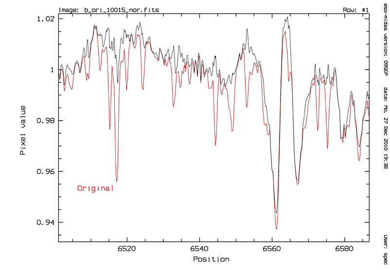

 Betreff des Beitrags: Erster Versuch
BeitragVerfasst: 27. Dezember 2010, 21:11:57 PM
Hallo Günter, hallo Gemeinde,
die Neuerung, in SMS terr. Linien (Wasser und Sauerstoff) aus den Spektren entfernen zu können, funktioniert (auf Anhieb).
Hier ein Beispiel eines Spektrums von Berthold von bet Ori im Bereich H_alpha um die terr. Linien korrigiert (Berthold und ich sitzen gerade zusammen und probieren das tool aus). Das schwarze Spektrum ist das korrigierte. Man beachte die stark gespreizte Y-Koordinate (lupenartig eingeengter Bereich).
So gut haben wir das mit VSpec noch nicht hin bekommen (vielleicht aus Mangel an Geduld). Es ist auch recht einfach durchzuführen und vor allem nach jeder Manipulation ist das Resultat sofort zu sehen, so dass man eine Änderung an den terr. Linien (Wellenlängenskala, Intensität, FWHM) auch jederzeit rückgängig machen kann, wenn man übers Ziel hinaus geschossen ist.
Da hat unser Günter mal wieder eine tolle Arbeit geleistet (kennen wir ja von ihm)! Von uns beiden deshalb herzlicher Dank.
Das tool hat gegenüber demjenigen in VSpec noch einen Vorteil: Es kann auch in Wellenlängenbereichen verwendet werden, für die VSpec nicht mehr funktioniert (VSpec ist auf den Bereich 6400 bis 6630 A beschränkt). Man kann also auch schnell mal kontrollieren, ob in einem (persönlich nicht ganz so gut bekannten) Wellenlängenbereich terr. Linien vorkommen und möglicherweise das Spektrum verfälschen.
Berthold und Lothar
betOri_Berthold.gif [ 44.36 KiB | 2089 mal betrachtet ]
