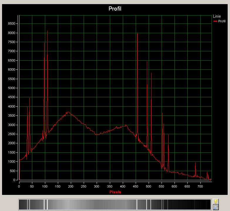

Hi zusammen,
versuche gerade diverse Spektren (Quelle: Internet) zu kalibrieren. Habe bisher noch nie Spektren kalibriert und benötige nun dringend Hilfe :)
Wie bekommt man die Basislinie auf 1 normiert, so dass diese horizontal verläuft und nicht so wie im Beispiel dargestellt.
Vielen Dank erstmal
Tobias

BeitragVerfasst: 26. Mai 2011, 17:02:52 PM
Hallo Tobias,
da hast du viele Möglichkeiten dazu, das zu tun, mit unterschiedlichen Programmen. Z.B. mit VSpec ("sogar" automatische Erstellung einer Normierungsfunktion möglich) oder MIDAS (direkte Befehlseingaben oder mittels der OPA oder SMS Skripte von Günter).
Welche hast du zur Verfügung? Oder mit welchen willst du arbeiten?
BeitragVerfasst: 26. Mai 2011, 18:36:24 PM
Der Titel des Themas heist: An alle R.SPEC USER.
Da wird der Tobias wahrscheinlich mit R-Spec normieren wollen.
Tobias
Ich habe damit keine Erfahrung. Wenn du es in VSpec machst, dann kann ich dir helfen.

Hallo ihr beiden,
ich habe irgendwo gelesen, dass man zuerst RSPEC usen soll um VSPEC besser zu verstehen. RSPEC ist cool, ohne große Vorkenntnisse kann man schon irgendwie brauchbare Spektren kalibrieren.
Mein Ziel ist es zunächst einmal ein Neon Spektrum zu kalibrieren ... dann sieht man weiter. Wenn ich das geschafft habe werde ich mir VSPEC antun.
Ich glaube die auf 1 Normierung ist in RSPEC nicht möglich??? Falls doch wäre es super wenn mir mal jemand den Weg weisen könnte.

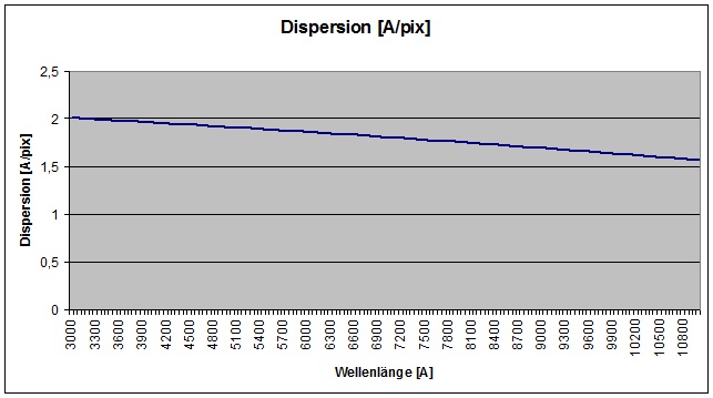

Okay eine allgemeine Frage hätt ich noch:
Wenn man ein Spektrum (wie oben dargestellt) kalibriert, ist es dann sinnvoller zwei Peaks herzunehmen die möglichst weit auseinander liegen? Und verläuft so ein, ich sag jetzt mal, Gitterspektrum linear oder verläuft es nur näherungsweise linear???
BeitragVerfasst: 26. Mai 2011, 20:22:41 PM
Hallo Tobias
Zum kalibrieren wären drei Linien besser, die über das Spektrum verteilt sind. Dann kann ein Polynom 2. Grades eingelegt werden. Die Dispersion ist nicht linear.
Im Anhang die Dispersion des MiniSpec´s. Die ist fast linear, aber nur fast. Zwei Linien sind dort meiner Erfahrung nach zu wenig. Mit drei erhalte ich immer gute Ergebnisse.
Diese Linien, die du identifizierst, sind Stützstellen. Kannst dir auch so wörtlich vorstellen. Wenn du das Spektrum vielleicht nur links "unterstützt", dann "knickt" es rechts ab (wie eine Brücke). Soll heißen, rechts passt dann die Kalibrierfunktion nicht mehr - meistens.
Dispersion.jpg [ 49.1 KiB | 4295 mal betrachtet ]
BeitragVerfasst: 26. Mai 2011, 20:31:53 PM
Beiträge: 384
Wohnort: Umina Beach
Hi Daniel,
Also bringt mir die lineare Kalibration nur dann etwas wenn ich einen kleinen Teil des gesamten Spektrums kalibriere, also nur so 50 nm. Für größere Wellenlängenbereiche z.B. 400-700nm verwende ich die nicht-lineare Kalibration. Hier kann ich in RSpec auch mehrere solcher Stützstellen angeben, das geht.

BeitragVerfasst: 27. Mai 2011, 00:36:40 AM
Beiträge: 124
Hallo Tobias,
Öffne in RSpec folgendes
Reference > Edit Points
In Edit points ist oben im Fenster ein Schieber. Damit erscheint eine blaue referenz Linie die du dann entsprechend glätten kannst.
Wenn du eine Line hast dann öffne nochmals Referenz und Math on 2 series. In dem fenster Math on 2 series klickst du auf Calculate un es erscheint im Fenster eine Rote linie wenn dir diese gefällt dann klick auf Move to Profile.
Parameter 1 steht auf Main Profile, Operation steht au dem Division Symbol und Parameter 2 steht auf Reference.
BeitragVerfasst: 27. Mai 2011, 15:06:46 PM
Beiträge: 97
Wohnort: 66482 Zweibrücken
Rainer hat es gut beschrieben. Hier http://www.rspec-astro.com/videos/Norma ... alize.html noch eine audiovisuelle Ergänzung.
MfG Rolf
