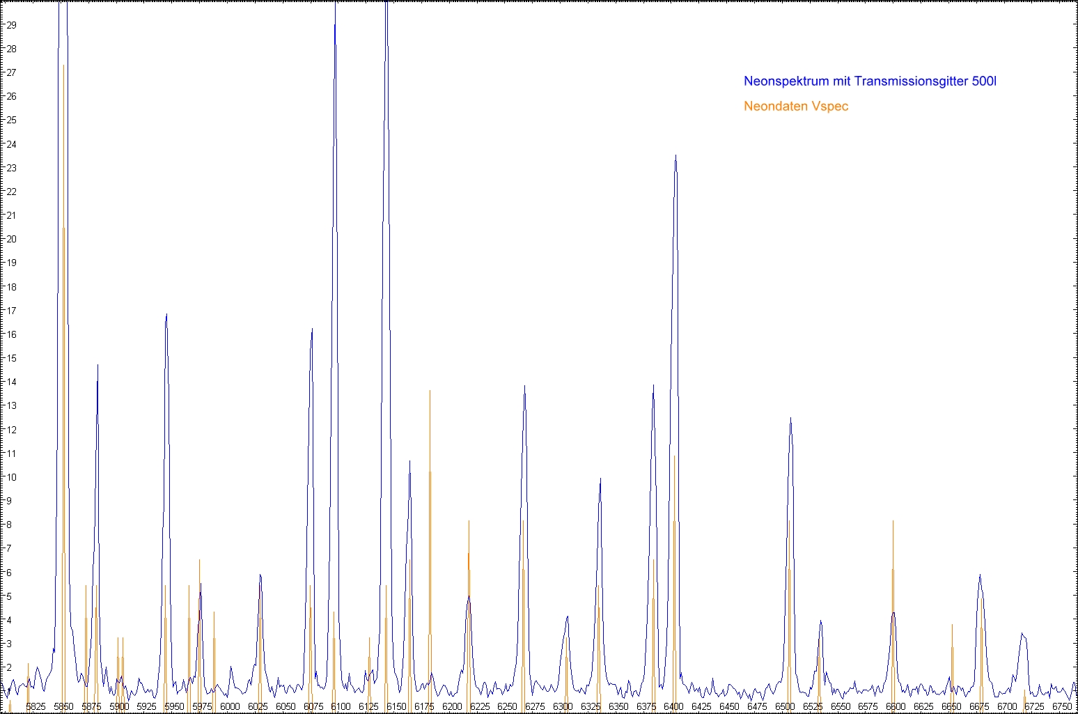

wie kann man ein Sternspektrum mit Transmissionsgitter aufgenommen, mit einem Neonspektrum kalibrieren?
Das Neonspektrum habe ich mit einem künstlichen Stern ( Lochblende 0,06mm) aufgenommen.
Bringe ich beide Sterne auf Deckung, gleiche X-Position, sollte es doch möglich sein!
Das Neonspektrum ist mit einem 500l Gitter, vor einem 60mm Makroobjektiv montiert, mit einer DSLR
aufgenommen worden.
R: 1100 bei 5500A
Dispersion: 1,33A/Pixel
Siegfried
neon-cal.jpg [ 321.39 KiB | 1995 mal betrachtet ]
Hallo Siegfried,
habe wenig Ahnung von Aufnahmetechnik mit dem SA, aber ich wage mal, laut zu denken:
Wenn du beide Sterne auf Deckung hast (x,y), und zwar die Nullte Ordnung, sollte es möglich sein.
Dann brauchst du nur nach den üblichen Korrekturen beide Spektrenstreifen (inkl. der 0ten ordnung zur Kontrolle ?) in VSpec zu extrahieren, das eine als Objekt und das Neonspektrum als Referenz. Und dann die übliche Kalibriervorgehensweise in VSpec.
BeitragVerfasst: 25. Juni 2011, 11:28:58 AM
Beiträge: 246
Hallo Siegfried,
bei meine Spaltlose Aufnahmen benutze ich Lampe oder Himmels-spektrum fuer eine relatieve Wellenlaenge-Kalibration.
An hand der atmosphaerische O2 Bande im Sternspektrum (der ja immer die gleiche Wellenlaenge hat) schiebe ich diese relatieve Skala bis es passt.
Desto kleiner die Verschiebung die gebraucht wird, desto weniger muss man sich sorgen um Bildkrummung.
Gruesse
Sander
