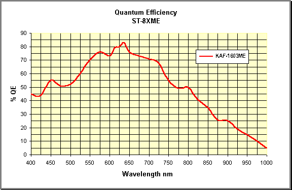

Hallo Leute!
Ich verwende am LHIRES III eine ST8 Kamera.
Gibt es eine Möglichkeit, daß ich meine Spektren entsprechend der Spektralkurve meiner kamera normieren kann?
Ich habe bei den Webvideos bei RSpec was gefunden, wie man basierend auf einer AUfnahme und mit dem Spektraltyp so etwas anpassen kann. Aber das ist ziemlich umständlich, und meiner Meinung nach auch ziemlich ungenau.
Für Infos dazu besten Dank im Voraus.
Richard

Ich habe bei den Webvideos bei RSpec was gefunden, wie man basierend auf einer Aufnahme und mit dem Spektraltyp so etwas anpassen kann. Aber das ist ziemlich umständlich, und meiner Meinung nach auch ziemlich ungenau.
Hallo Richard,
Tja, das dachte ich mir auch als ich im März dieses Jahres mit der Spektroskopie anfing.
So viel ich bis dato mitbekommen habe ist es die richtige Art und Weise, so wie im Video von Tom erklärt wird, die verwendet wird um die CCD Response curve heraus zu finden.
Auch in Vspec wird das so gemacht.
Hoffentlich sagen die Experten hierzu noch was :D

Hallo Rainer, die "Response Funktion " (Empfindlichkeitsfunktion) ist ein Relikt aus der Zeit, als Spektren noch nicht normiert wurden und man die Intensität pro Pixel möglichst von der Instrumentenfunktion bereinigen wollte. in Deinem Kontext ist die nicht wichtig. Siehe hier:

Hallo Rainer,
Zuerst hast du mal dein gemessenes Spektrum, das die wellenlängige Antwort ("Intensitäts"messung) deiner gesamten Apparatur auf das Licht des Objekts darstellt, das in das Teleskop gefallen ist. Schon das Licht am Teleskopeintritt wurde durch viele Einflüsse verändert. so dass es schon nicht mehr dem wahren emittierten Licht des Objekts entspricht: Im Weltraum ist Staub und Gas, das streut und absorbiert (Rötung, interstellare Absorptionslinien etc.). Dann macht die Luft ähnliches (Streuung > weitere Rötung, terrestrische Absorptionen, Lichtverschmutzung etc.), und das noch abhängig von der durchstrahlten Luftmasse (Höhe des Objekts über dem Horizont). Auch wenn unsere Apparatur identisch wäre, würdest du und ich schon deshalb etwas unterschiedliche Spektren des gleichen Objekts messen.
Dann kommen die Effekte deiner Apparatur: Optische Fehler (Farbsäume am Sternbild im Teleskopfokus), wellenlängenabhängige Empfindlichkeit der CCD-Pixel.....
Die gehen natürlich besonders stark ein, will man Rohspektren unterschiedlicher Beobachter vergleichen.
Jetzt kommt es darauf an, was du vergleichen willst:
Im Normalfall reden wir über Linienprofile (Tiefe, Breite, FWHM, Form, Strukturen in Linien) und -flächen (Äquivalentweiten). Dann ist die Normierung auf das Kontinuum (was Berthold meinte) eine gute Wahl. Weil damit Einflüsse wie unterschiedliche CCD's, Luftmassen etc. "herausnormiert" werden, das Kontinuum liegt dann bei 1. Das ist die häufigste Normierung.
Eine simple Normierung ist die "Einpunkt-Normierung". Dabei wird das gemessene Spektrum durch einen Wert geteilt, der typischerweise dann eine wichtige Stelle des Spektrums auf 1 setzt. Z.B. den Rand der H_alpha-Linie. Dann kann man schon mal Spektren unterschiedlicher Beobachter oder Belichtungszeiten übereinander plotten. Was nicht sinnvoll ist, wenn ein Spektrum an einer bestimmten Wellenlänge einen y-Wert von 10 hat und das andere 645000.
Die Ermittlung der Response (Antwort) deiner Apparatur erlaubt eine näherungsweise absolute Messung des Spektrums, aber auch nicht genau. Man misst das Spektrum eines Standardsterns, dessen Spektrum genau bekannt ist (was aufwändige Messungen von Profs voraussetzt), und teilt das eigene Spektrum durch dieses Standardspektrum. Dann hat man etwa die "Empfindlichkeitskurve" der eigenen Apparatur. Aber nicht exakt, weil das Spektrum des Standardsterns ja auch durch die "äußeren" Einflüsse wie Luftmasse, terrrestrische Absorptionen etc. bereits verändert wurde.
Solche Messungen absoluter Spektren sind zum Glück meist nicht erforderlich, weil wir meist über einzelne Linien sprechen, die im auf das Kontinuum normierten Spektrum bestens repräsentiert wreden.

Hi Richard,
The instrument response is not just the CCD. The grating response is also important and all the other optics. You need a standard light source to measure the response. A known star is a standard light source given to us by nature :)

Hi Richard,
Hi Robin,
After reading your message it came to my mind that we should then call it
System Response :)
BeitragVerfasst: 04. Juli 2011, 15:20:51 PM
Hi Richard,
Hi Robin,
System Response :)
Actually if you are using flats, it is even more interesting. The flat automatically takes care of the instrument response (The light from star and the flat lamp pass through the same system so when you divide by the flat, the instrument effect disappears.) What is left is the flat lamp spectrum. So perhaps it should really be called the flat lamp spectrum correction :-)
