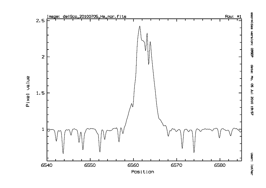

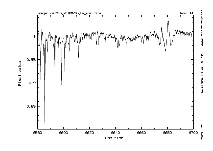

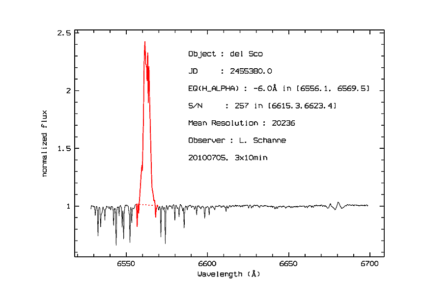

BeitragVerfasst: 05. Juli 2010, 20:28:02 PM
Aber letzte Nacht ging es !
Anbei das Übersichtsspektrum (Lhires III, Gitter 2400 l/mm, 20 um Spalt, C14 + reducer 0.63, 6x10 min Belichtung) und 2 Details.
Ein mittleres R von rund 20.000 habe ich bisher mit dem schnelleren Kolli (Linse 40 mm Durchmesser, f = 200mm) noch nie hin erreicht.
Die Wasserlinien sind stark, auch wegen der Horizontnähe des Sterns während der Aufnahme (nach seinem Meridiandurchgang).
Lo
delSco_20100705_He6678.gif [ 23.64 KiB | 11813 mal betrachtet ]
delSco_Ha_20100705_detail.gif [ 16.63 KiB | 11813 mal betrachtet ]
delSco_20100705_nor.gif [ 18.17 KiB | 11813 mal betrachtet ]

Offensichtlich erkennt man dann erst Einzelheiten um h-alpha profil dieses Sternes. Vermutlich sind auch da Variationen am ehesten zu erwarten in Zukunft. (Periastron!) Bei 6678 scheint sich ja nicht viel zu tun.....da allerdings ist ein hohes S/M besonders wichtig wie ich meine
die scharfen Einschnitte im Profil der Ha-Linie sind überlagerte Wasserlinien. Ich muß erst mal die Wasserlinien eliminieren, bevor man was über das Profil dieser Emission sagen kann. Hier sieht man auch, dass auch die EW von den Wasserlinien erheblich beeinflusst wird. Bei aufgelösten Wasserlinien kann man diese ja noch eliminieren. Bei niedriger Auflösung ist das auch nicht mehr möglich.
del Sco ist wegen seiner niedrigen Deklination für uns nördliche Flachlandindianer (hohe Luftmasse, hohe absolute Luftfeuchtigkeit im Sommer) kein gutes Beobachtungsobjekt.
Ja, Aussagen über die schwache HeI 6678 sind erst bei hohem S/N sinnvoll.
Lieber Gruß
Lo

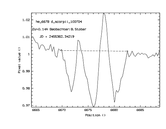

 Betreff des Beitrags: helium 6678 d_scorpii_100704
BeitragVerfasst: 06. Juli 2010, 12:06:51 PM
Das habe ich bei der Vermessung der Heliumlinie gefunden!
d_scor_100704_he_6678.gif [ 13.6 KiB | 11785 mal betrachtet ]
BeitragVerfasst: 06. Juli 2010, 12:31:18 PM
Hi Berthold,
das ist ein schwieriges Geschäft mit der Messung der EW der HeI6678. Bei den geringen EW gehen kleine Normierungsfehler schon stark ein. Z.B.liegt in deinem normierten Spektrum das Grundniveau des Kontinuums bei etwa 1.05. Und bei einer Integration über etwa 12 Angström Breite sind das bereits -0,6 Angström Fehler, also viel mehr wie dein Ergebnis von 0,14. Unter Berücksichtigung dieses Normierungsfehlers würdest du real etwa 0,6 + 0,14 = 0,74 Angström finden.
Da ist noch ein Verbesserungspotential in SMS. Die grafische (Mausklick)Festlegung in SMS müsste erlauben, das Kontinuum vergrößert darzustellen (wiees in OPA mal war oder ist). Hab's dem Günter vor einiger Zeit schon mal gesagt.
Lo
BeitragVerfasst: 06. Juli 2010, 16:57:35 PM
Danke für den Hinbweis, werde es noch mal besser zu machen versuchen.

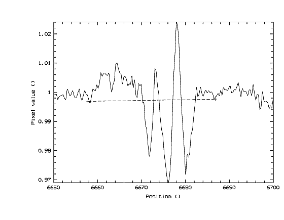

BeitragVerfasst: 07. Juli 2010, 09:11:39 AM
also hier der 2. Versuch, das Kontinuum um 6678 "horizontal" zu halten. Die EW hat sich dadurch aber im Ergebnis nicht geändert.......(?)
he_6678_picture2.gif [ 11.65 KiB | 11776 mal betrachtet ]
BeitragVerfasst: 07. Juli 2010, 10:27:58 AM
hallo Berthold,
es geht nicht nur drum, die Grundlinie horizontal zu halten. Du solltest neu normieren, so dass das Kontinuum bei 1,00 liegt und nicht bei 1,03.
Und dann muss die angeklickte Grundlinie eben auch bei 1,00 liegen und nicht bei 1,03.
Entschuldige die Pingelichkeit, aber bei so kleinen EW's machen sich diese kleinen Fehler schon deutlich bemerkbar.
Lieber Gruß
Lo

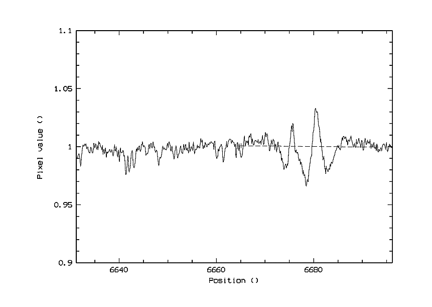

habe jetzt mal in meinem Spektrum vom 5. Juli die EW der HeI 6678 Linie gemessen:
0,03 Angström.
Aber machen wir uns nichts vor. Das Ergebnis hängt auch stark von der Normierung ab. Je nachdem wie ich normiere finde ich auch 0,00 oder 0,04.
Dein S/N ist unerreicht gut !
Lieber Gruß
Lo
HeI6678_EW.gif [ 14.66 KiB | 11769 mal betrachtet ]
BeitragVerfasst: 07. Juli 2010, 11:27:35 AM
delta_scorpii_100704.fits desc.asc
delta_scorpii_100704_nor.fits
Midas 056> plot delta_scorpii_100704_nor.fits
Midas 057> INTEGR/LINE delta_scorpii_100704_nor.fits
X_start (pix/world) X_end (pix/world) Pixel sep.
Line+Cont. Continuum Line Line/Cont Equiv. w.
6669.33 2459.15 6682.55 2591.38 0.100000
13.1083 13.2453 -0.136932 -0.103382E-01 0.136699
Midas 058> IMAGE/SMS he_6678_d_scorpii_100704c.gif
GPL Ghostscript 8.61 (2007-11-21)
Copyright (C) 2007 Artifex Software, Inc. All rights reserved.
This software comes with NO WARRANTY: see the file PUBLIC for details.
Midas 059> INTEGR/LINE delta_scorpii_100704_nor.fits
6657.83 2344.13 6686.78 2633.63 0.100000
28.8746 28.8701 0.445369E-02 0.154266E-03-0.446597E-02
Midas 060>
wenn ich das Interval zur Integration so weit nehme wie Du, dann bekomme ich auch 0,04A raus.....aber seltsam:
bei enger gewähltem Interval erhalte ich 0,14 Angström, bei weiter gewähltem 0,04, was ist da falsch, die von Dir vorhergesagte Normierung schient nach meiner Beobachtung nicht so viel auszumachen(?)Vielmerh macht das gewählte Intervall aus!
cheers
he_6678_picture2.gif [ 11.65 KiB | 11766 mal betrachtet ]
weit_he6678_dsco_100704.gif [ 11.07 KiB | 11766 mal betrachtet ]
BeitragVerfasst: 07. Juli 2010, 11:34:03 AM
Berthold,
das ist schwer zu entscheiden. Hat die He-Linie auf beiden Aussenseiten noch einen Anstieg oder nicht? Wenn der Anstieg echt ist, dann ist mein Intervall das richtigere, wenn nicht, ist es eher dein ursprüngliches.
Schwierig...schwierig.
In solchen Fällen ist es wohl besser für einen Vergleich immer das gleiche Intervall zu nehmen (aber welches?). Und mehr auf das Linienprofil zu achten, wie auf diese "beliebigen" EW's.
Lo

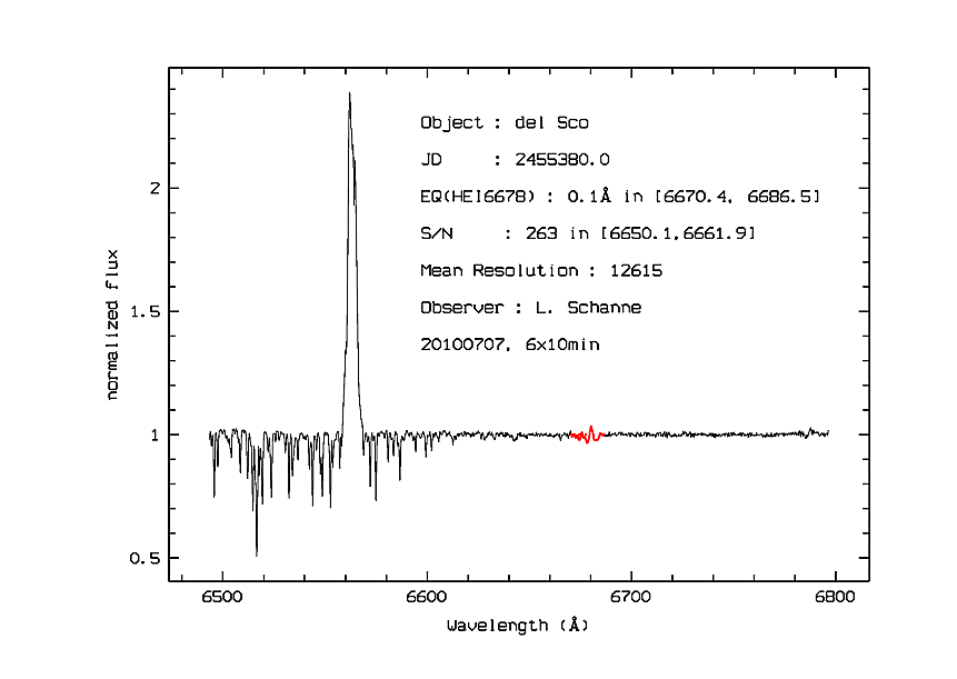

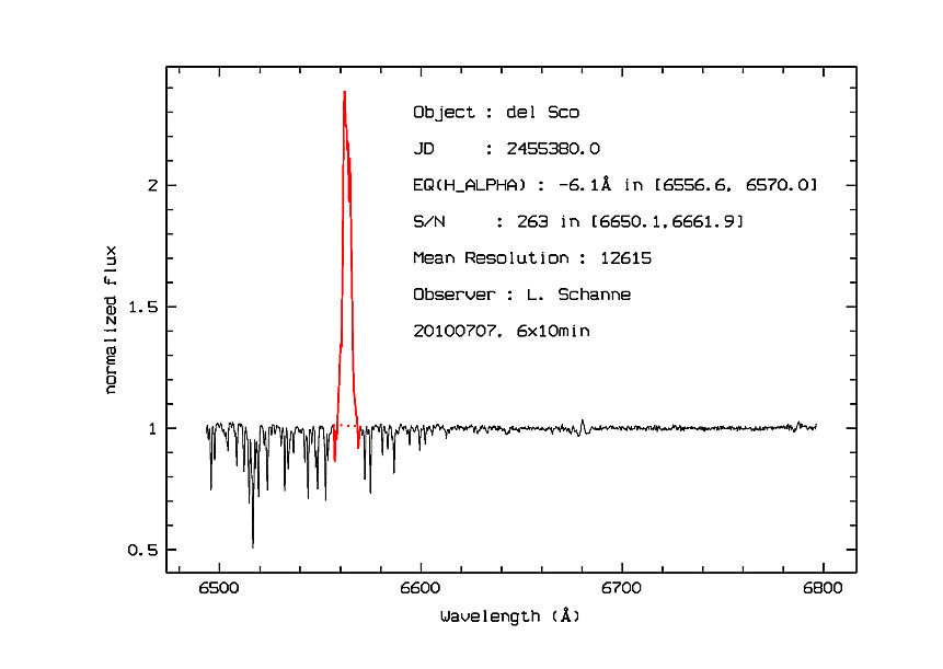

BeitragVerfasst: 09. Juli 2010, 23:39:04 PM
Hier ein Spektrum vom 7.Juli abends spät.
Diesmal mit einem Gitter 1800 g/mm, also etwas geringerer Dispersion/Auflösung, dafür aber größerem Wellenlängenfenster.
Die Belichtungszeitangabe in den Grafiken ist falsch. Die Belichtung war lediglich 6x2min = 12 min. Zu wenig für die Darstellung dieser Details um die HeI 6678. Eine halbe Stunde ist schon nötig mit dem 1800er Gitter. Das entspricht auch der etwa halben Dispersion dieses Gitters im Vergleich zum 2400er (bei dem ich 1 h lang belichtete).
Lo
delSco_20100707_He6678.gif [ 30.27 KiB | 11754 mal betrachtet ]
delSco_20100707_Ha_nor_He6678.gif [ 18.05 KiB | 11754 mal betrachtet ]
delSco_20100707_Ha_nor.gif [ 18.23 KiB | 11754 mal betrachtet ]

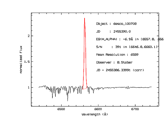

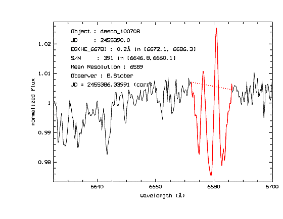

BeitragVerfasst: 10. Juli 2010, 07:17:35 AM
Hallo, das ist mein Spektrum vom 8.7.2010. Die anderweitig beschriebenen angeblich sehr kurzfristigen Veränderungen im Bereich von he_6678 können meinerseits nicht reproduziert werden..........
cheers

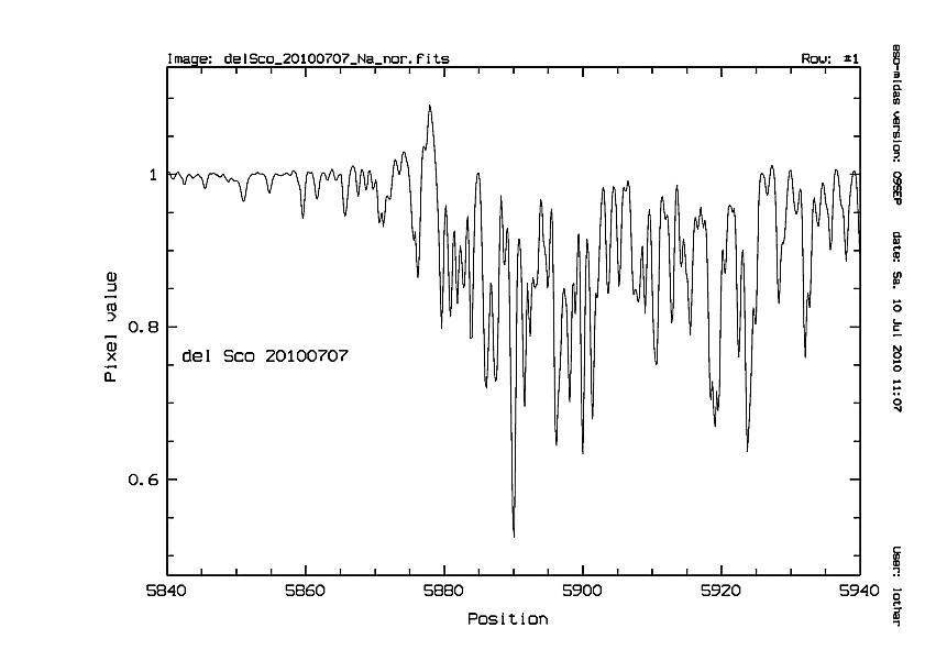

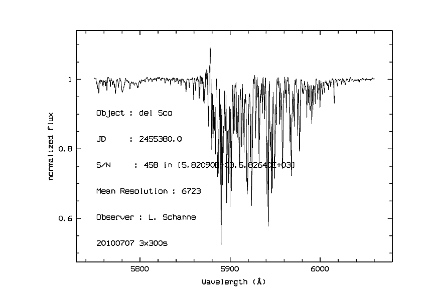

BeitragVerfasst: 10. Juli 2010, 11:17:37 AM
die HeI Linie bei 5876 Angström zeigt ein ähnliches, ja fast gleiches Profil wie die HeI6678, allerdings wird sie von einem dichten Gewirr von terrestrischen Linien und dem Na-Dublett maskiert.
Diese Linie ist nicht so geeignet für Beobachtungen in unseren Breiten (del Sco in Horizontnähe -> starke terr. Linien).
Lo
delSco20100707_He5876Detail.gif [ 29.43 KiB | 11743 mal betrachtet ]
delSco_20100707_He5876.gif [ 30.95 KiB | 11743 mal betrachtet ]
