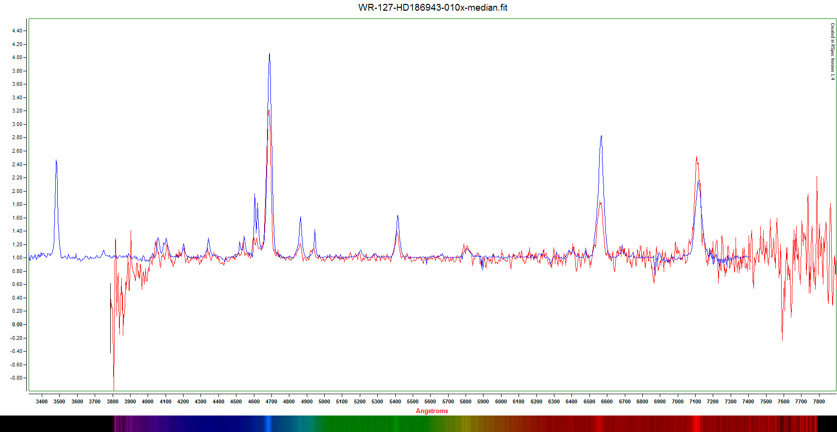

Hier noch ein WR aus meiner Kollektion vom Sommerurlaub :)
Es handelt sich um WR 127, Spektraltype WN4 mit einer mag von ~10.2.
Es sind 10 aufnahmen a je 300sekunden, DARK behandelt und median gestackt. Die information ist nicht sehr hoch da mein SNR bei der He 4686 Linie gerade mal 24 beträgt. Schön sichtbar die Lichtverschmutzung welche sich durch die Luftfeuchtigkeit bemerkbar macht. Die Luftfeuchtigkit stieg innerhalb dieser Stunde von 59% auf 67% :shock:
Unten das spektrum als Bild
http://astroforo.net/astro/rspec/wolfra ... -image.jpg
Leider gibt es den WR 127 nicht als referenzprofil in DR. Hamann's Liste und somit nahm ich dann den WR 128 da dieser wie WR 127 eine Spektral type WN4 ist.
Rot mein Spektrum und Blau referenz WR 128. Die Genauigkeit meiner Kalibrierung leidet wahrscheinlich darunter dass ich nicht genug SNR zustande brachte. ¿?
http://astroforo.net/astro/rspec/wolfra ... WRH-RE.jpg
Danke fürs vorbeischauen :)

Hallo Rainer,
ein schönes Ergebnis das zeigt, dass auch schwächere Sterne mit niedriger Auflösung gut spektroskopiert werden können.
Ich hatte ein Spektrum von WR127 vor einem Jahr spaltlos mit dem Staranalyzer aufgenommen. Allerdings sind jede Menge Feldsterne mit dabei (durch Sterne markiert) und die geringe Auflösung bewirkt breite Linien die zum Teil im Rauschen abtauchen. Dennoch scheint das Verhältnis der Linien bei ca. 6570A und 7100A in beiden WR127-Spektren in die selbe Richtung zu gehen und weicht deutlich von WR128 ab.
Roland
