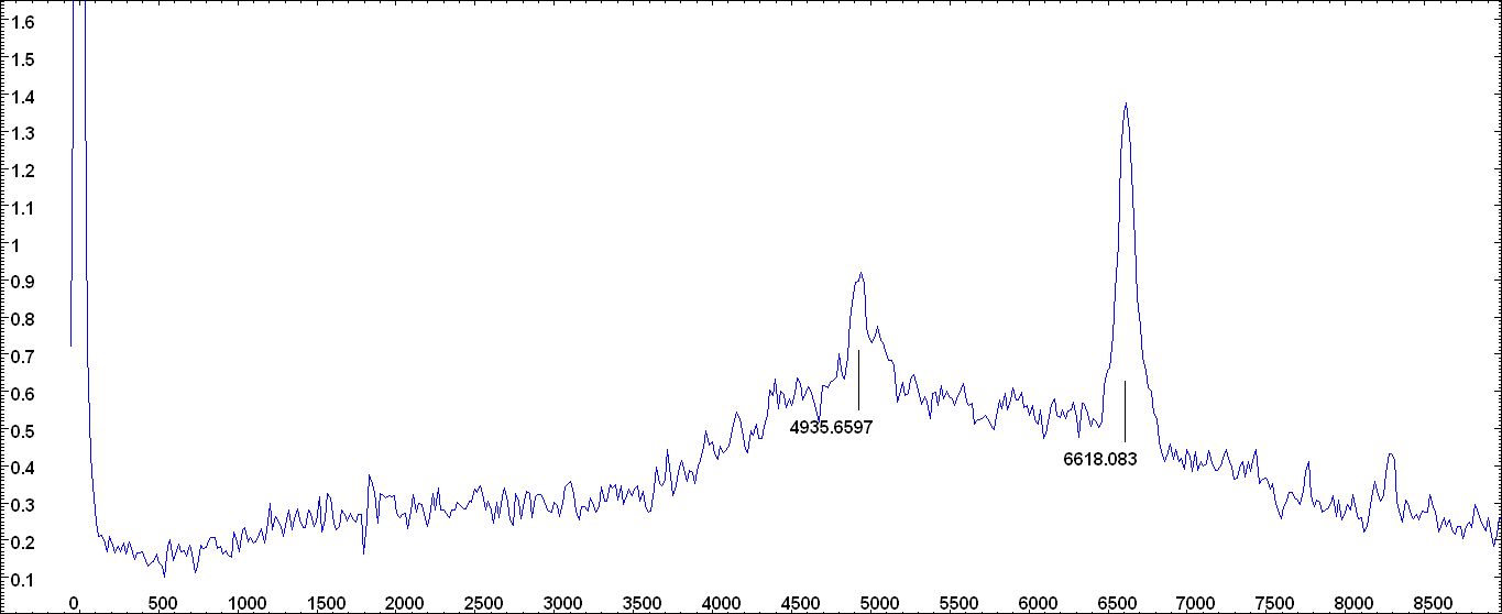

ich habe mal eine Frage zu den Unsicherheitsbandbreiten bei der Bestimmung von Wellenlängen in spaltlosen Spektren niedriger Auflösung (StAn und Co.). Vielleicht kann jemand meine Überlegungen korrigieren oder, noch besser, bestätigen.
Dazu zur Anschauung das Spektrum der SN2010jl ohne Apparate- und Kontinuumskorrektur. Die Dispersion habe ich mittels mehrerer zeitnah aufgenommer Referenzspektren bestimmt. VSpec liefert mir für die einzelnen Linien im Diagramm die eingetragenen rotverschobenen Wellenlängen. Dabei wäre es interessant mit welcher Genauigkeit die Wellenlängenbestimmung überhaupt möglich ist.
Ich denke die Unsicherheiten werden im Wesentlichen bestimmt durch
· die Genauigkeit der Kalibrierung,
· den Rauschanteil,
· die Abtastrate (sampling),
· das Auflösungsvermögen der Apparatur (inklusive chromatische Koma, Bildfeldkrümmung etc.) und
· den Fehler bei Festlegung des Nullpunkts der Wellenlängenskala (Position der 0-ten Ordnung im Spektrum),.
Die Kalibrierung mit mehreren Referenzsternen liefert mir einen Mittelwert der Dispersion (im Beispiel 17,5 Angström/Pixel) und eine Standardabweichung als Maß für die Kalibrierunsicherheit (das ist bei 3-5 Messungen zwar etwas dünn aber besser als Nichts). Eine mögliche geringfügig nichtlineare Dispersion sollte bei einer Kalibrierung mit den selben Wellenlängen wie die der untersuchten Linien - z.b. H-alpha und H-beta - hier kein Rolle spielen.
Im tatsächlichen Linienprofil bzw. im entsprechenden Gaußfit wirken die Einflüße von Rauschanteil, Abtastrate und Auflösungsvermögen zusammen. Somit sollte sich aus der gemessenen Halbwertsbreite der Fehler bei der Bestimmung des Linienschwerpunkts ergeben.
Analog würde sich auch der Fehler des Nullpunkts der Wellenlängenskala ergeben.
Aus diesen drei Beiträgen dürfte sich der Gesamtfehler der gemessenen Wellenlänge ergeben.
Sind diese Überlegungen soweit richtig - oder habe ich etwas wesentliches übersehen?
Roland
SN2010jl_290311.jpg [ 64.33 KiB | 10277 mal betrachtet ]

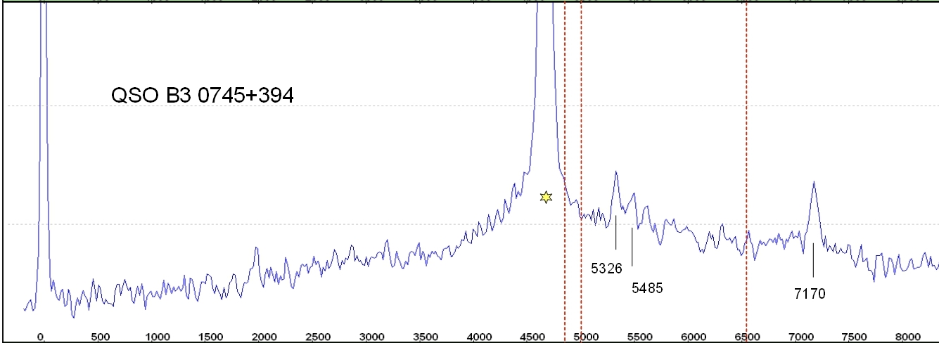

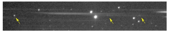

here is another example of an 14.4 mag QSO with 200mm and DSI Pro. The big peak at 4600A is a field star, the dotted red lines represents H-beta 4861A, O[III] 5007A and H-alpha 6563A.
Kind regards
Roland
