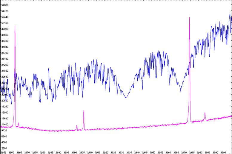

die Philips "Softtone-Lampe" hat im Bereich HK geeignete Linien zum kalibrieren.
Nur kann ich sie nicht sicher zuordnen, bei den schwachen Linien könnte es Hg sein.
Wer kann mir da weiterhelfen?
Sirgfried
cal-Lampe.jpg [ 51.25 KiB | 9777 mal betrachtet ]
 Betreff des Beitrags: Re: Cal-Linien-HK
BeitragVerfasst: 03. April 2011, 10:10:10 AM
Hallo Siegrfied,
nach der NIST-Datenbank könnten alle Linien vom Hg stammen. http://physics.nist.gov/cgi-bin/ASD/lines1.pl
HgI: 3860.85, 3906.37 und 3901.87
HgII: 3974.4 und 3983.93
Wenn das stimmt, kannst du schön über diesen Wellenlängenbereich kalibrieren.

Lothar, danke für den Hinweis.
Bei den Linien links handelt es sich um
RU 3867,83
TH 3869,663
Das stimmt nach Kalibrierung mit 4 Hg Linien sehr gut überein, womit für den Bereich 6 Linien verfügbar sind.
Eine billige Lösung für diesen Spektralbereich!
Siegfried

Hallo Siegfried,
Rhutenium und Thorium als scharfe Linie (also im Füllgas der Lampe emittiert) hätte ich nicht erwartet. Gut, in den Leuchtpigmenten auf der Glasinnenfläche des Lampenkolbens sind "seltene Erden" enthalten, und Festkörperemissionen sind meistens sehr breit, aber dass die auch noch im Gas vorkommen bei den doch relativ niederen Temperaturen....da bin ich etwas misstrauisch.

deine Zweifel sind berechtigt. Die Aufnahmen habe ich mit einem Schott BG14 gemacht. Da habe ich mich auf eine nicht vollständige Durchlaßkurve verlassen.
Der BG14 ist im Nahinfrarot mit ca.30% offen. Da ich HK in 2er Ordnung aufgenommen habe ist da der Rotanteil aus erster Ordnung dabei.
Da muß ich mir genau überlegen welche Filterkombination ich da einsetze.
Siegfried

inzwischen habe ich die richtige Filterkombination für diesen Bereich gefunden,
aus dem Astronomik LRGB-Satz den B und L Filter.
Übrig blieben die Linien, HgI 3901,87 HgI 3906,37 und HgII 3983,93

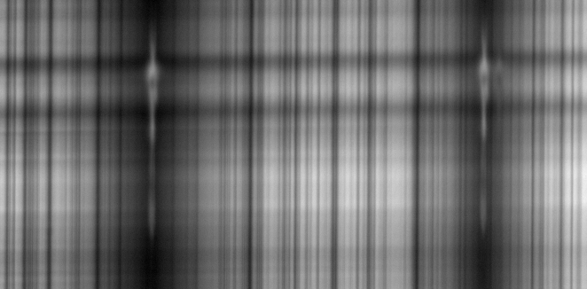

Gestern ist eine interessante Aufnahme vom Sonnenrand gelungen,
neben den Linien K1-K3 sind noch Emissionen welche vermutlich von H
stammen!
soll
3889,049
3970,072
gemessen
3888,75
3970,27
Auffällig ist auch der höhere "blaue" Anteil von K2!
Der dunkle Streifen über den markierten Bereich stammt vom Spalt.

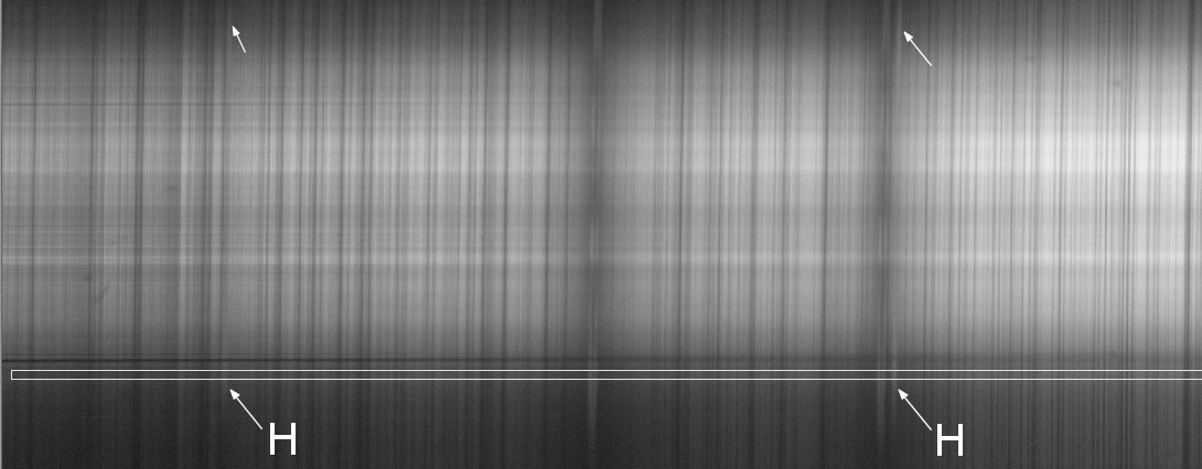

Hallo Siegfried,
es sieht so aus, als hättest du noch weitere Bereiche auf dem Spalt, wo H in Emission zu sehen ist. Ist das schon auf der Sonnenscheibe? Oder auch noch am Rand?

das ist ziemlich genau der Übergang zwischen Photosphäre und Chromosphäre. Der Emissionsanteil der Linien H und K stammt ja
aus der Chromosphäre. Ob noch weitere H-Linien sichtbar sind ist nicht sicher, bisher konnte ich in der Literatur nichts genaueres
finden, welche Elemente in der Chromosphäre in Emission zu beobachten sind. Auf jeden Fall ein Interessantes Gebiet, besonders
die aktiven Gebiete sind in HK sehr vielfältig.
Siegfried

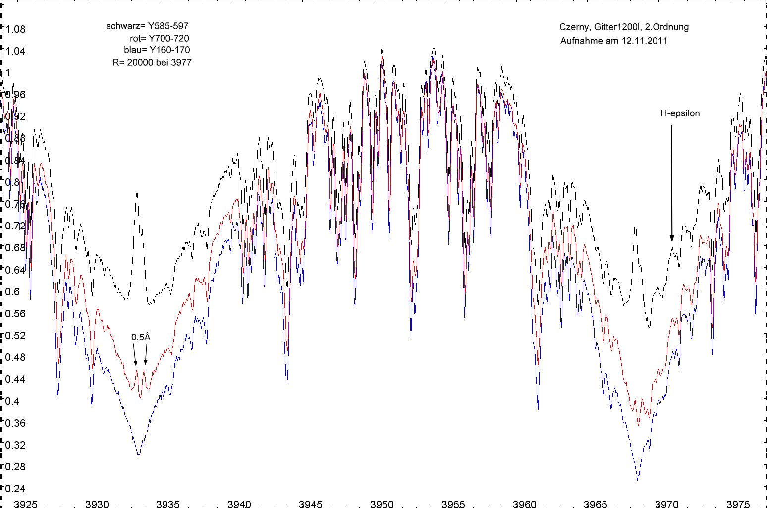

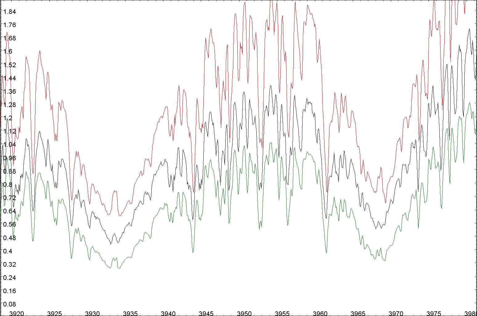

hier eine erste Auswertung. Schwarz ist das Zentrum der Umbra, das grüne und rote Profil sind jeweils vom Rand der Penumbra.
Noch interessanter ist die Region 11195, Profile dazu liefere ich so bald wie möglich nach.
Das ref. Bild der Guidingkamera vom Spalt hat "noch" nicht die erwünschte Qualität, da gibt es noch Probleme mit Streulicht.

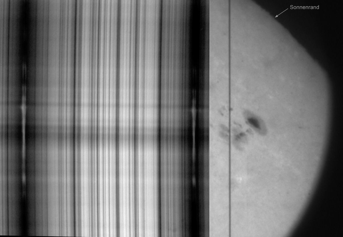

nach einer Umbauphase ist der Czerny wieder Einsatzbereit.
Mit der neuen Einkoppelung und Spaltüberwachung,4fach-Spalt von Shelljak, ist es nun möglich gute Bilder der beobachteten Region zu machen.
Somit kann ich endlich exact das Spektrum einer def. Region zuordnen!
Das Bild vom Fleck ist original von der Guidingkamera, nur Vergrößert um
es an das Spektrum anzupassen.
Siegfried

Hallo Siegfried,
ich habe zu deinem Bild der Guidingkamera eine Frage: Gibt der schwarze senkrechte Streifen den Spalt wieder?
Interessant Siegfried. Wieder sind die Aufspaltungen zu erkennen.
meinst Du die Zeeman-Aufspaltung? Ich dachte immer, die sei auf der Sonne so klein, daß sie mit Amateurmittel nicht zu erkennen sei. Welche Linie meinst Du?
BeitragVerfasst: 15. November 2011, 15:38:12 PM
Ich meine die Aufspaltung an den weiß erscheinenden Emissionslinien.
Keine Zeemannaufspaltung durch Magnetfeldeinwirkung sondern durch den Dopplereffekt. Die ausgestoßenen Gase kommen auf uns zu (aufsteigend) oder entfernen sich (fallend).
BeitragVerfasst: 15. November 2011, 17:14:35 PM
Ok, Du meinst sicher die weißen Flecken in der Mitte der rechten und linken Ränder des obigen Spektrums. Aber auch damit habe ich ein Problem. Die werden meiner Ansicht nach in in den darüberliegenden Kurven nicht adäquat representiert. Diese müßten in den beiden "Tälern" deutlich höhere Maxima aufweisen. Wie sind denn die dunklen horizontalen Streifen zu interpretieren?

ich halte die hellen Strukturen in den H- und K-Linien eher für
die Emission der Chromosphäre.
Die Aufspaltung kommt durch "Selbstumkehr" im Linienkern zustande.
Dieter

ja der senkrechte Streifen ist der Spalt, das Bild ist ein Schnappschuss aus der Guidingkamera,
nur etwas Vergrößert um es an das Spektrum anzugleichen.
Die dunklen horizontalen Streifen im Kontinuum kommen vom Fleck, da ist es ja etwas dunkler.
Zeeman Aufspaltung ist mein nächstes Ziel! Dafür muss ich mir aber noch ein 2400er Gitter zulegen. Eisenlinien sind dafür gut geeignet, die Aufspaltung ist in etwa 0,3A (maximal).
wie Dieter schon beschrieben hat stammt die Emission aus der Chromosphäre.
Sollte der Dopplereffekt rasch aufsteigender oder fallender Gasmassen nicht eher in einer Verschiebung der Linien sichtbar sein?
Siegfried

hier eine Auswertung der Aktiven Region 11339.
Interessant ist der höhere blaue Peak im schwarzen Profil. Die Pfeile markieren die Positionen von denen ich die Spektralstreifen genommen wurden. Der vertikale schwarze Streifen vom Spaltbild gibt den Spalt wieder.
Siegfried
