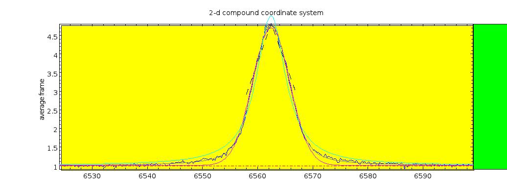

BeitragVerfasst: 02. Januar 2012, 20:59:35 PM
ich habe mich inzwischen etwas mit splat-vo beschäftigt. Es bietet sehr viele Möglichkeiten, u. a. Linienprofile mit Gauß-, Lorentz- und Voigtprofilen anzufitten. Die untere rote Kurve gibt ein Gaussprofil, die obere grüne Kurve ein Lorentzprofil und schließlich die mittlere graue Kurve, die leider nur an einigen Stellen gut erkennbar ist, da sie das tatsächliche Profil weitaus am besten approximiert, gibt ein Voigtprofil wider. Die gestrichelte Kurve stellt einen "Quickfit" dar, den man für diese Zwecke nicht benutzen sollte. Die Zentren der drei Kurven unterscheiden sich nur wenig, wohl aber die Fehlerabschätzungen, wie man der Datei im Anhang entnehmen kann. Ich habe den Eindruck, daß sich die intensive Beschäftigung mit diesem Programm durchaus lohnt.
Mit vielken guten Wünschen für das neue Jahr
gamcas3_20111118_splat.jpg [ 34.37 KiB | 4914 mal betrachtet ]
gamcas3_20111118_fits_korr.txt [842 Bytes]
173-mal heruntergeladen

ich bin nicht sicher, ob ein Gauß-, Voigt oder Lorentz-Fit überhaupt anwendbar sind. Bedenke, daß Emissionslinien ihren Ursprung im Sternwind haben und daher einen von Absorptionslinien unterschiedlichen Verlauf zeigen. Spätestens wenn die Linie wegen Dichtestörungen unsymmetrisch wird oder ein Weinflaschenprofil zeigt, werden die Fits vielleicht problematisch werden. In diesem Fall kann man evtl. die Linie nur noch "spiegeln", so wie es Parimucha 2006. Ich empfehle daher, sich dazu genau zu informieren, um die Grenzen eines Fits zu verstehen. Bezüglich der RV ist m.E. die Kreuzkorrelation das Tool der Wahl. Und dazu ist ein Fit unnötig.
natürlich solltre man bei einer Modellierung immer die physikalischen Hintergründe bedenken. Bei Sternwinden gibt es aber so viele Möglichkeiten, daß man die mit einer Standardsoftware kaum abdecken kann. Hier ging es aber nur um die Bestimmung von RV. Da sollte man doch einfach das am besten passende Profil auswählen, was hier zweifellos das perfekt passende Voigt-Profil ist.
Soweit ich sehen kann (falls falsch bitte sofort korrigieren!) bietet Midas lediglich ein Gaussfit zur Bestimmung von RV. Bei unsymmetrischen Profilen ist meiner Ansicht nach erstmal zu klären, was man unter RV überhaupt versteht. Dies mag man als spitzfindigen Einwand eines Mathematikers abtun, aber man sollte diese Frage doch zuerst klären.
Die hinter der Kreuzkorrelation stehende Logik würde mich interessieren. Womit wird das Spektrum korreliert? Wenn es mit sich selbst korreliert wird, sollte man besser von Autokorrelation sprechen. Aber welchen physikalischen Hintergrund gibt es? Gibt es eine entsprechende detaillierte Beschreibung?
Unabhängig von dieser Problematik lohnt sich die Beschäftigung mit splat-vo. Man kann dort u. a. leicht mehrere Spektren in einem Frame zusammenstellen oder ein Spektrum, das aus mehreren sich überlappenden Unterspektren besteht zu einem Gesamtspektrum zusammenfügen.
