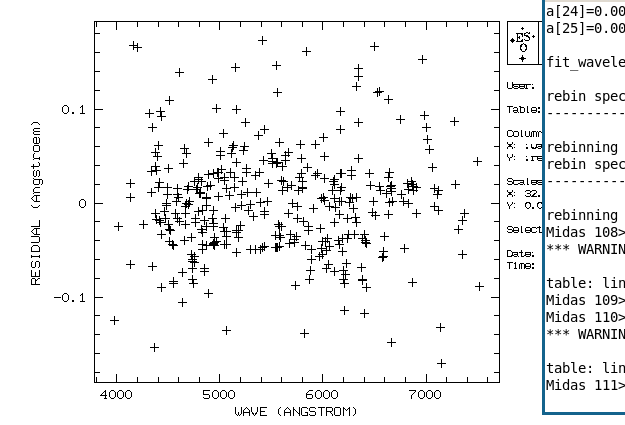

BeitragVerfasst: 06. März 2012, 18:34:12 PM
Hallo Martin,
das ist mir noch aufgefallen...an den Rändern stimmt das nicht, aber keine Ahnung , woher das kommt und vor Allem, wie man das umgeht.......am anderen Rand und vor Allem,
wenn man ALLE Ordnungen durchlaufen läßt, da kommt es zu deutlichen Abweichungen.
Mít weiteren Mitteilungen werde ich jetzt warten, bis Du ggf. antwortest, zumal ich nicht weiß, welche Informationen von meiner Seite jetzt sinnvoll sein könnten....
beste Grüße

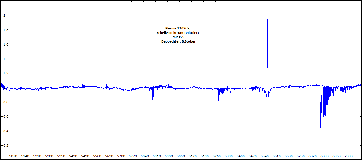

BeitragVerfasst: 12. März 2012, 12:45:55 PM
.....und hier kommt mal fast (!) das ganze gemergte Echellespektrum von Pleone...wenn ich das als *fit hier hochladen darf, dann kann jeder Interessierte damit selber versuchen.
Diese ISIS software geht mal, dann geht die wieder nicht...also so ähnlich wie VSPEC...Wovon das Gehen und Nichtgehen abhängt , bleibt völlig im Diffusem...einen äußerst wesentlichen Hinweis hat mal wieder Lothar abgeliefert:
Diese echellespektrographen reagieren äußerst kritisch auf gute bzw. schlechte flats. die dafür nötigen Belichtungszeiten sind aber eher kurz. Ich hatte daher keine Dunkelströme abgezogen...hielt das für unnötig. Lothar hat aber gesehen, dass zwischen den Ordnungen es eben doch nicht dunkel war , weil eben das bias nicht abgezogen war. Er hat mir dan gezeigt , wie man sowas mit Astroart macht.
Das Ergebnis: wesentlich kontrastreichere flats und deutlich erleichterte Extraction des 2 D spektrums........vielen Dank Lothar!
cheers berthold

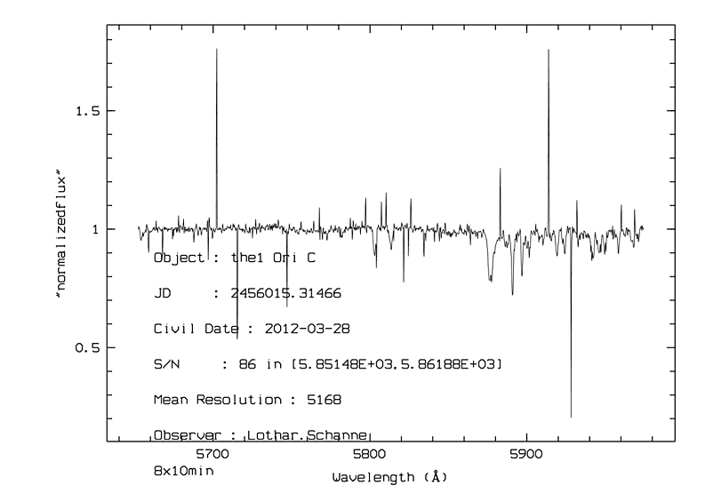

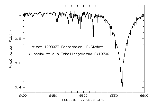

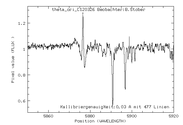

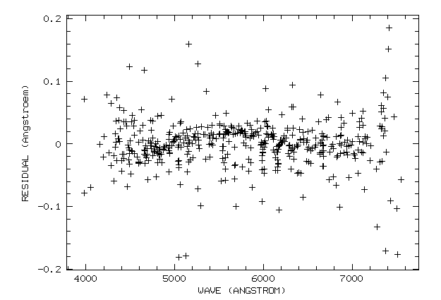

BeitragVerfasst: 30. März 2012, 22:34:31 PM
jetzt ist die Schönwetterperiode vorbei und ich fange an die Spektren zu reduzieren. Ich zeige hier mal ein Spektrum vom 23.3.12 von Mizar. Auch der eShel von Shelyak ist enttäuschender Weise nicht absolut stabil, zumindest nicht wenn der unberührt in einem normalem Zimmer steht....... :( .....Es sind zwar keine sehr großen Abweichungen da , aber sie sind eben da.
Das heißt, man MUSS bei jedem Beobachtungsabend Eichspektren anfertigen, das ist unschön und lästig.......aber:
Otmar hat mir heute völlig überraschender Weise ein sehr mächtiges vor Allem aber äußerst wertvolles Skript zur Verfügung gestellt.
Das gehorcht auf den Befehl "(==>)(==>) recenter" und bewirkt eine AUTOMATSICHE KORREKTUR der Drift des eShelspektrographen. Das ist ein absolut geniales Werkzeug (solange die Drift relativ klein bleibt!
Im ANhang das gesamte echellespektrum von Mizar und ein paar Ausschnitte.......

Leider sind die Spektren für mich recht ernüchternd um nicht zu sagen enttäuschend. Trotz 80 minuten Belichtungszeit sind die The Ori C spektren doch sehr verrauscht und haben vor Allem massenhaft cosmics oder was das sonst ist mit diesen unzähligen Spikes, die da nicht hingehören......
den gleichen Effekt, dass the1 ori C Spektren sehr verrauscht und voller spikes sind, habe ich auch die letzten Tage erleben müssen (Lhires III, 1800 g/mm, 30 bis 40 um Spaltweite). Mit Mühe und Not habe ich in 30 bis 60 min Belichtungszeit S/N um 100 hinbekommen. Ich weiß auch nicht, was da im Moment los ist. Allerdings steht der Stern abends schon sehr tief am Himmel.
Habe die Spektren Otmar geschickt. Hier Grafiken.
the1OriC_20120328_Na_nor.gif [ 30.32 KiB | 28054 mal betrachtet ]
the1OriC_20120327_Ha_nor.gif [ 30.12 KiB | 28054 mal betrachtet ]
the1OriC_20120327_Na_nor.gif [ 36.96 KiB | 28054 mal betrachtet ]
the1OriC_20120326_nor.gif [ 42.4 KiB | 28054 mal betrachtet ]

Am 01.04.2012 um 13:55 schrieb Lothar Schanne <fg-spek-tech@vdsastro.de (fg-spek-tech@vdsastro.de)>:
Berthold Stober hat Folgendes geschrieben: Leider sind die Spektren für mich recht ernüchternd um nicht zu sagen enttäuschend. Trotz 80 minuten Belichtungszeit sind die The Ori C spektren doch sehr verrauscht und haben vor Allem massenhaft cosmics oder was das sonst ist mit diesen unzähligen Spikes, die da nicht hingehören......
Hallo Betrhold,
Herzliche Grüße
www.astrospectroscopy.eu
www.spectrosphere.de
<the1OriC_20120326_nor.gif>
<the1OriC_20120327_Na_nor.gif>
<the1OriC_20120327_Ha_nor.gif>
<the1OriC_20120328_Na_nor.gif>

Hier der Ausschnitt von theta ori C vom 20.3.12. Wieso die Linien verschoben sind sowohl die NA Linien, die ja nicht vom Stern sind als auch die Linien im Bereich des Heliums, die vom Stern und der Wolke sind , ist mir unklar.......die Kallibrierung ist doch eigentlich recht genau!(?)
:roll:
residual120320.gif [ 15.33 KiB | 28028 mal betrachtet ]
theta_ori_c120320_5830_6020.png [ 51.34 KiB | 28028 mal betrachtet ]
BeitragVerfasst: 02. April 2012, 12:39:55 PM
entweder echt (also Radialgeschw.) oder ein Problem mit der Kalibrierung (Lichtweg Kalibrierlicht?). Überprüf doch mal die Wellenlängen einiger terr. Linien. Die haben keine RV.

On 04/02/2012 12:39 PM, Lothar Schanne wrote:
entweder echt (also Radialgeschw.) oder ein problerm mit der
Lothar hat recht. Die NaD-Linien in Richtung Orion und auch die Emission
des Orionnebels sind gegen die Ruhewellenlänge deutlich verschoben (etwa
+20 km/sec). Außerdem ist bei den Spektren keine heliozentrische
Korrektur angebracht, d.h., die terr. Linien sollten unverschoben sein.
------------------------ Herzliche Grüße
Herzliche Grüße,
Otmar

Otmar hat jetzt eine Tabelle überarbeitet, damit erreiche ich jetzt bis zu 0,03 Angström an Kallibriergenauigkeit!
Ferner hat er mir gezeigt, wie ich einfache Skripts schreiben kann. Das Ergebnis von so einem Skript ist für mich mehr als erstaunlich: Ich gebe nur noch die drei Spektren ein und ändere noch an 2 Stellen den Spektrennamen...alles andere geht in einem Rutsch innerhalb von noch nicht mal 10 sek durch und fertig ist das auf 1 normierte Echelle _1D_Spektrum, das schafft derzeit kein Windowsprogramm.
Herzlichen Dank an Otmar auch an dieser Stelle........(wieder einmal)
theta_ori120326.gif [ 6.5 KiB | 27829 mal betrachtet ]
residual_new_120326.gif [ 6.37 KiB | 27829 mal betrachtet ]
vorsicht, das ist sind die Residuen der Kalibrierkurve, also der Ausgleichsfunktion über die zur Kalibrierung der Ordnungen verwendeten ThAr-Linien.
Verwechsele das nicht mit der Kalibriergenauigkeit der Spektrallinien in deinem Sternspektrum ! Die kannst du ermitteln, indem du einen RV-Standardstern aufnimmst, das Spektrum baryzentrisch korrigierst und dann die Wellenlängen einiger Linien von dem ausmisst. Auch die terr. Linien eignen sich zu diesem Härtetest (vgl. Messung und Literaturwert, ohne baryz. Korrektur).

ich kann es nicht unterdrücken und muss das hier nochmals sagen, dass mit dem Reduzieren von echellespektren über das Skript, das als eigentliche Hauptleistung natürlich die Skripte von Otmar enthält, das macht nun wirklich Spass. Ich habe gestern abend , da es recht klar war und mit 64% rel Luftfeuchtigkeit nicht allzu nass war nochmals eps leonis und mizar aufgenommen. Ich habe nur ein neues thorarg gemacht, keine neuen flats sondern habe die vom 26.3.12 genommen, was midas ohne Weiteres "gefressen" hat....Vermutlich erreiche ich aber deswegen nicht die 0.03 A sondern nur diesen Wert von 0.68521500E-01 an Genauigkeit gegen das Labor thorargspektrum........so ganz klar ist mir das aber nicht, warum das dieses mal nicht so genau ist........:-(
Ich habe mal eine Wasserlinie bei Mizar gemessen, da bekomme ich:
6514.207 6516.010 6514.838 0.93468 0.50371
was einem R von 13 000 entspräche..........
(VSPEC H20 Katalog = 6514.74)
das S/N bei Mizar (kommt natürlich drauf an wo man mißt) beträgt 293 bei 10x240sec
Das Mizar spektrum zeigt sogar die Hgamma Linie, wenn auch nicht so optimal.....na gut...Mizar ist halt auch hell.
Somit ergibt sich, dass die Kallibriergenauigkeit am Sternspektrum doch nicht so gut ist..........vielleicht aber liegt das - wie gesagt auch an mir..........Lothar hat´s ja gleich gesagt, dass das lange nicht so toll ist, wie es nach meiner Meinung aussah...:-))
in wie fern das eps_leonis spektrum geeignet sein könnte, die RV zu bestimmen, muss ich noch mit Otmar besprechen..........
mizar120416_4100_7400.png [ 10.25 KiB | 27792 mal betrachtet ]
