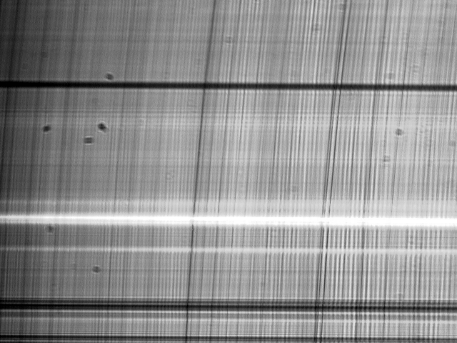

ich habe nun auch einen eigenen Spektrograph gebaut.
Dieser besitzt das 1000 l/mm-Durchlichtgitter von Astromedia.
Die beiden Kollimatorlinsen sind ebenfalls von Astromedia (26,5 mm).
Auf kontinuierlichen Spektren, wie das der Sonne, machen sich neben denen der Sonne merkwürdige senkrechte Linien bemerkbar (die waagrechten stammen vom selbstgebastelten Spalt).
Hat jemand eine Idee, woher diese Linien stammen?
schon mal danke im Vorraus!
Dateikommentar: Sonnenspektrum
3.jpg [ 207.83 KiB | 7790 mal betrachtet ]

Die senkrechten Linien scheinen Spektrallinien zu enthalten. z.B. die dunkle links der Mitte könnte die Ha-Linie sein. Aber irgendwie sieht das alles eigenartig aus.
Kannst du mal die .fit Datei an meine Emailadresse schicken oder die raw (wenn du mit einer Digitalkamera aufgenommen hast)?

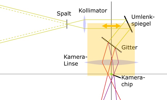

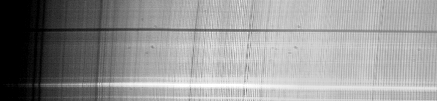

Anbei noch der Aufbau und ein Mosaik aus dem aufgenommen Bereich...
Über die Spaltbreite kann ich leider nichts aussagen, da er aus 2 Rasierklingen besteht...
Außerdem wurde das Spektrum mit einer Webcam (SPC900), die auf s/w umgebaut wurde, aufgenommen.
Martin
Dateikommentar: Mosaik
mosaik.jpg [ 254.59 KiB | 7775 mal betrachtet ]

Im Mosaik (siehe Abbildung) ist zu erkennen, dass es sich bei den Störungen um fringes handelt. Sie nehmen mit steigender Wellenlänge zu. Ob sie im Transmissionsgitter oder im Deckglas deiner CCD entstehen kann ich nicht beurteilen. Auf jeden Fall sind sie schwer zu beseitigen. Ich hatte das Problem auch mal. Siehe http://spektroskopieforum.vdsastro.de/v ... ht=fringes
Experimentiere mal, ob sie sich beim Kippen des Gitters verändern.

in meiner Bastelkiste fand ich heute einen Abschnitt der gleichen Astromedia-Gitterfolie mit 1000 Linien/mm. Ein "fliegend" zusammengebauter Spektrograph zeigt die gleichen Fringes. Ihr Abstand beträgt bei einer Wellenlänge von 600 nm ungefähr 1.5 nm (gleich wie bei Dir). Wenn man annimmt, dass die Fringes in einer planparallelen Schicht durch Interferenz entstehen, kommt man auf eine Schichtdicke von 0.08 mm (angenommener Brechungsindex 1.5). Die mit einer Mikrometerschraube gemessene Dicke der Gitterfolie entspricht genau diesem Wert. Auf der Astromedia-Anleitung steht, dass es sich um eine 0.05 mm starke Acetatfolie handelt.
Die Fringes müssen also durch das Gitter verursacht werden.
