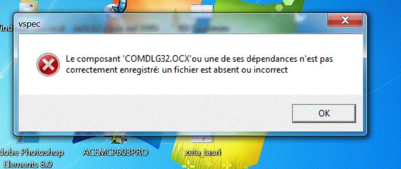

also das mit VSPEC will einfach bei mir nie richtig und ordentlich funktionieren......ich begreife auch das nicht, ist aber so. Ich habe einen Win 7 rechner , lade das VSPEC runter, installiere und dann...siehe Anhang...geht nicht......ein wahrer Murks...oder kann jemand was dazu sagen?
cheers berthold
vspec_geht_nicht.GIF [ 100.71 KiB | 7710 mal betrachtet ]

da kann ich dir nicht helfen, kenne mich mit WIN 7 nicht aus.
Valery bietet auf ihrer webpage an:
if you like Visual Spec, if you find bugs, if you need support... Just E-mail me ...
valerie.desnoux@free.fr

Hello Berthold,
Are you running as administrator? See warning 5 on this page
http://www.astrosurf.com/vdesnoux/download1.html

Du musst unter win7 einige Dateien registrieren (unter anderem die
comdlg32.ocx). Wichtig ist, dass Du dies als Administrator tust.
Robin hat vor einigen Monaten schon mal etwas dazu im Forum geschrieben,
unter anderem auch eine Antwort von Valerie.
Bei mir hats jedenfalls geklappt. Allerdings ändert das nichts an den
häufigen Abstürzen. Das bleibt... :-(
Ciao
Peter

Ja , danke Peter, ich habe (nicht nur.......:-)) ) ein grundlegendes Problem:
ich habe gar keine Ahnung, wie ich mich unter windo als "Administrator" zu erkennen gebe oder ausweise, unter Linux ist mir das bekannt, nicht unter windows.....:-((
cheers berthold

hier eine Kopie aus dem Hilfe- und Supportcenter von Windows XP. Bei Windows 7 geht es vermutlich genauso.
So starten Sie ein Programm als Administrator
Klicken Sie in Windows-Explorer auf die ausführbare Datei, die Sie öffnen möchten.
Drücken Sie die UMSCHALTTASTE, halten Sie sie gedrückt, klicken Sie mit der rechten Maustaste auf das Programmsymbol. Klicken Sie dann auf Ausführen als.
Klicken Sie auf Folgender Benutzer.
Geben Sie unter Benutzername und Kennwort den Namen des gewünschten Administratorkontos und das entsprechende Kennwort ein.
Anmerkungen
Verwenden Sie dieses Verfahren zur Ausführung von Verwaltungsaufgaben, wenn Sie als Mitglied einer anderen Gruppe wie Benutzer oder Hauptbenutzer angemeldet sind.
Möchten Sie ein Programm als Domänenadministrator ausführen, geben Sie unter Benutzername den Namen der Domäne und anschließend den Namen des Administratorkontos ein. Beispiel:
Domänenname\Administratorname
Die Verwendung des Befehls Ausführen als ist nicht auf Administratorkonten beschränkt.
Kann an einem Netzwerkcomputer ein Programm, wie etwa eine MMC-Konsole oder ein Programm in der Systemsteuerung nicht über den Befehl Ausführen als gestartet werden, stimmen möglicherweise die Anmeldeinformationen für die Verbindung mit der Netzwerkfreigabe nicht mit den Anmeldeinformationen zum Starten des Programms überein. Über die Anmeldeinformationen zum Ausführen des Programms kann möglicherweise nicht auf diese Netzwerkfreigabe zugegriffen werden.
Schlägt der Befehl Ausführen als fehl, wird der sekundäre Anmeldedienst u. U. nicht ausgeführt. Weitere Informationen hierzu erhalten Sie, indem Sie auf "Verwandte Themen" klicken.
Sie können Ausführen als auch an der Eingabeaufforderung eingeben. Weitere Informationen hierzu erhalten Sie, indem Sie auf "Verwandte Themen" klicken.
Der sekundäre Anmeldedienst akzeptiert nur die Kennwortauthentifizierung. Erfordern die Richtlinien eine Smartcardanmeldung kann der Befehl Ausführen als nicht verwendet werden.
BeitragVerfasst: 09. März 2012, 16:18:34 PM
P.S.
In Windows 7 ist es noch einfacher.
1. Mit Mauscursor auf Programm oder Icon gehen.
2. Rechte Maustaste drücken.
3. Ausführen als Administrator wählen.

Danke Christian,
das hat unter WIN 7 SOFORT funktioniert...:-)), aber darauf muss man eben erst mal kommen..:-)
