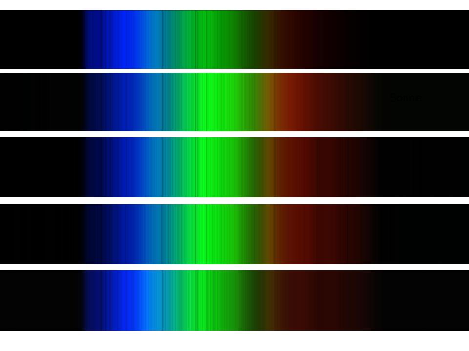

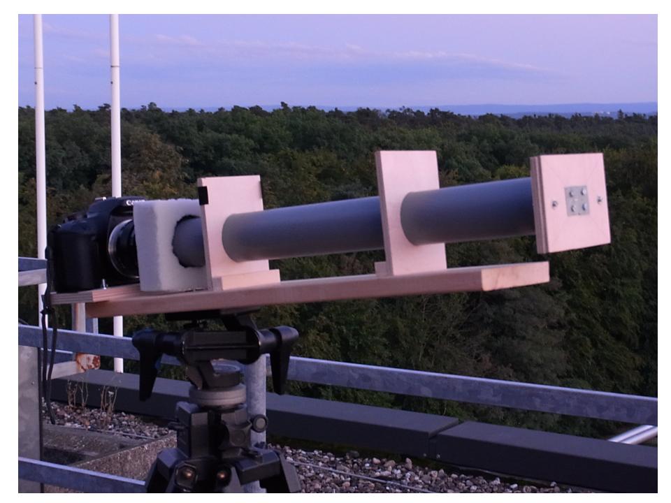

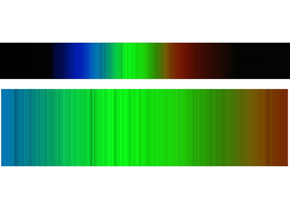

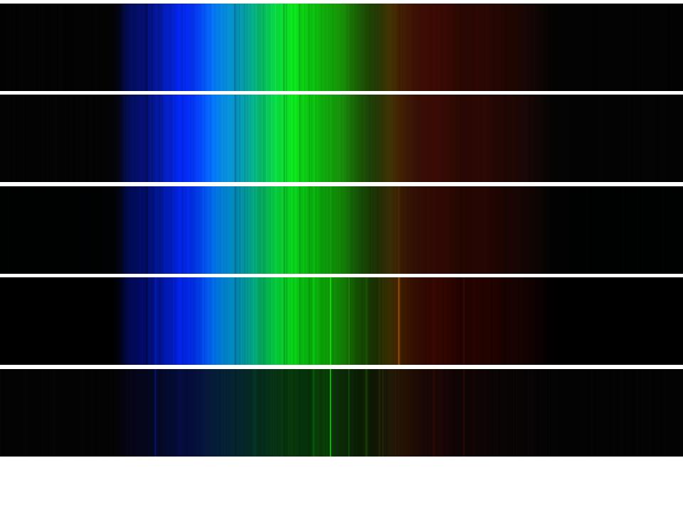

habe im vergangenen Jahr ein kleines Spektrometer für
Dämmerungsbeobachtungen aufgebaut (Folie 1) und einige
Sequenzen der Dämmerung aufgenommen (F 2 - 4). Alle Bilder in Richtung
des Sonnenuntergangspunktes, etwa 15
Grad Höhe. Die O3-Absorption ist schön sichtbar, in der späten Dämmerung
werden die Na-D Linien prominent und
verschwinden schlagartig, wenn die Sonne am Ort der Na-Schicht (~100 km
Höhe) untergegangen ist.

die Idee finde ich großartig und auch dass die Natriumlinie so deutlich sichtbar wird. Ich nehme an, das letzte Spektrum auf Folie 4 zeigt die Strassenbeleuchtung. Wie ist denn der Spektrometer aufgebaut?

Im kameraseitigen Ende des Kollimatortubus befindet sich eine achromatische Nahlinse mit 500 mm Brennweite (der Spalt im Fokus dieser Linse).
Die Kamera habe ich mit einem 85 mm Objektiv (f/1.8 bei f/2.8) und einem 55 mm Objektiv (f/1.2 bei f/2.0) betrieben. Als Gitter verwende ich die
50 x 50 mm2 Thorlabs-Transmissionsgitter, die bei kleinen Strichzahlen (300 + 600 lpmm) sehr gute Effizienz haben. Wenn man es möglich preis-
günstig halten wollte, wären die 25 x 25 Gitter wohl auch noch ausreichend gross. Die Canon 1000D habe ich zunächst im Originalzustand verwendet,
später umbauen lassen, dann kommt man noch etwas weiter ins Rote.
Ja, das letzte Spektrum zeigt im wesentlichen die Strassenbeleuchtung (und wenige "echte" Nachthimmelslinien)
