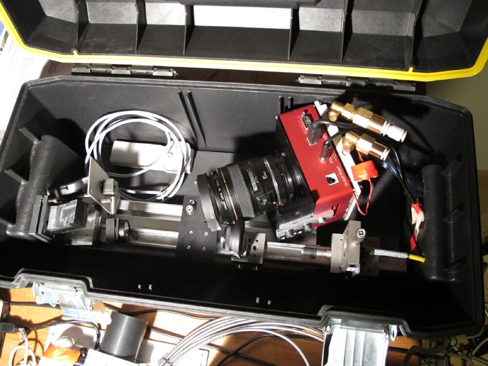

da ich auch mal ein Echellespektrometer mit einem ähnlichen Gitter gebaut habe, würde ich Dir gerne weiterhelfen. Hilfreich dazu wären Aufnahmen Deines Setups, aus dem auch die Ein- und Ausfallswinkel hervorgehen, sowie Details zur Optik und CCD (Brennweiten, Pixelgrössen). Ebenfalls hilfreich wäre die Aufnahme eines Referenzspektrums, z.B. einer Neonlampe, mit der der ganze Setup kalibriert werden kann, sowie einer Halogenlampe, welche die Effizienz oder Blazefunktion beschreibt. Ebenfalls interessant wäre, wie das entsprechende Ramanspektrum denn aussehen sollte. Immerhin sieht man im Echellespektrum mehrere Ordnungen im Roten der Anregungswellenlänge, deren Wellenlängen lassen sich grob abschätzen, da lambda * Ordnung = konst jeweils im Zentrum der Ordnung. Dazu muss man allerdings wissen, in welcher Ordnung man sich befindet. Das Hauptproblem ist vermutlich nicht Dein Setup, sondern die Auswertung und Kalibrierung der Wellenlängen.
Gruss, Martin

Mein Setup sieht wie folgt aus:
Also das Echelle Gitter wird in der Littrow-Anordnung betrieben, nur der Cross Disperser aus baulichen Gründen nicht, sonst hätte die Kamera oben drüber oder unten drunter angebracht werden müssen.
Die Kamera ist eine Atik 314L und hat eine Pixelgröße von 6.45um*6.45um bei 1392*1040 pixel. Das Objektiv darauf muss ggf noch ausgetauscht werden, da die Aberrationen evtl noch zu groß sind. Es hat eine Brennweite von 85mm.
Die Kalibrierung ist auf jeden Fall noch ein großes Thema, aber zunächst wollte ich schauen ob ich ggf noch Änderungen vornehmen muss.
Jetzt muss ich erst nochmal schauen wieviel axialmoden der Laser hat und ob dies evtl Auswirkung auf das Speltrum hat.
Grüße, Sören.

Das sieht ja ganz vernünftig aus. Allerdings scheint mir, dass das Objektiv den Strahlengang zwischen Echellegitter und Crossdisperser teilweise abdeckt? Zum Vergleich mein Bild meines Echelle (mit Achromat als Kollimator, Transmissionsgitter mit 300 L/mm als Crossdisperser). Zur Kalibrierung habe ich die theoretischen Positionen der Kalibrierlinien von Neon auf dem CCD Chip berechnet (mit der Gittergleichung) und mit den beobachteten verglichen (in EXCEL). Mit dem EXCEL Solver habe ich dann die Geometrie optimiert, bis die Positionen übereinstimmen. Mit einer bekannten Zuordnung (633 nm) und einigem Suchen kommt man so zum Ziel, die Anwendung ist leider nicht gerade benutzerfreundlich. Welche Ordnungen Du siehst, sollte aus den Winkeln und der Gitterkonstanten hervorgehen. Vielleicht hilft Dir mein Kommentar etwas zum Verständnis.
Gruss, Martin

Hallo Martin,
ich habe halt das Problem, dass durch die Einhausung und den restlichen Aufbau etwas wenig Platz ist. Aber ja, die Anordnung muss noch korregiert werden, da ich es auch nur provisorisch wieder zum laufen gebracht habe.
Ist halt das erste mal das ich mit Spektrometern arbeite, deswegen muss ich mir erst alles erarbeiten ;)
zB habe cih ja einen parallelen Strahl der zuerst auf das Echelle-Gitter und dann auf den Cross-Disperser trifft. Sonst lese ich immer etwas von Kollimator vor dem Spektrograph, ist dieser notwendig, geht bei mir da etwas an Schärfe oder sonstiges verloren?
ich meine, die Dispersionswinkel kann man ja so oder so nicht beeinflussen, sind ja für jede Ordnung anders und somit bekommt man ja nie alle Linien gleich scharf, sehe ich das richtig?
Das nächste ist, mit dem Cross-Disperser mit 600l/mm und dem Objektiv bekomme ich die Streifen nicht aufs Bild, diese gehen ein ganzes Stück drüber hinaus, wenn ich jetzt wüsste Welches Wellenlängenbereich das Echelle-Gitter in den jeweiligen Ordnungen hat, dann könnte ich es erstmal grob abschätzen. Wie bekomme ich das raus? Da stehe cih wahrscheinlich gerade auf der Leitung ;)
Das wars erstmal, Grüße Sören.

auf der Spektroskopie Homepage findest Du unter Spektrographen ein EXCEL File Simechelle, mit dem Du die Abbildung in Deinem Echelle simulieren kannst. Insbesondere findest Du damit die erforderliche Chipgrösse heraus. Der Crossdisperser verursacht den Abstand der einzelnen Ordnungen. Mit einem 300 L/mm Crossgitter könntest Du mehr Ordnungen auf den Chip abbilden. Nach meinem Gefühl ist der Chip zu klein, um die Ordnungen mit Überlappung abzubilden, habe das aber nicht nachgerechnet. (Ich verwende eine SBIG 8300, Chipgrösse rund 13x18 mm, reicht bei 135 mm Brennweite).
Wenn Du mit einem parallelen Laserstrahl auf das Gitter gehst, brauchst Du keinen Kollimator, allerdings ist die Auflösung dann geringer, da das Gitter nicht voll ausgeleuchtet ist. Besser wäre ein Strahlaufweitung mit Fokussierung, Pinhole und Kollimator.
Gruss, Martin
