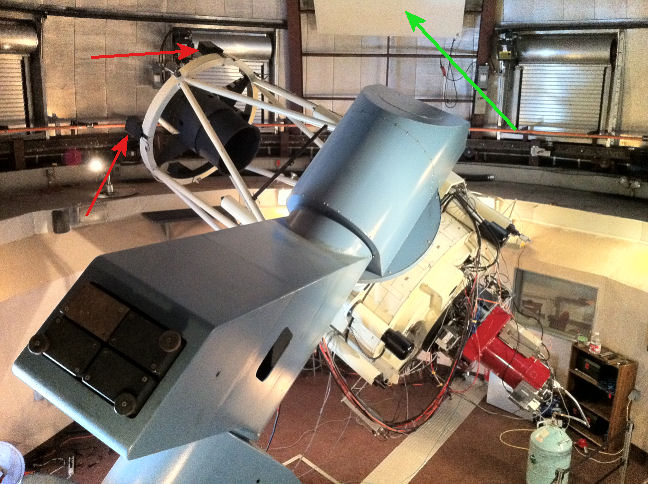

Na ja, mit kontinuierlichen Quellen. Am 1.6m Mont Megantic hatten wir 4 Halogenstrahler am Tubusende befestigt und damit den Schirm an der Kuppelinenseite beleuchtet. Je heller je lieber. Bild liegt bei. Rote Pfeile = Lampen. Grüner Pfeil = Schirm. Solche Strahler bekommst Du als Werkstattlampen im Baumarkt. So hatten wir es auch am STScI gemacht.
Was meinst Du denn mit "vernünftiges Flat"?
omm.jpg [ 101.42 KiB | 11036 mal betrachtet ]

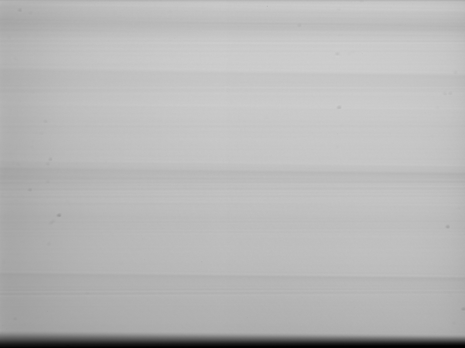

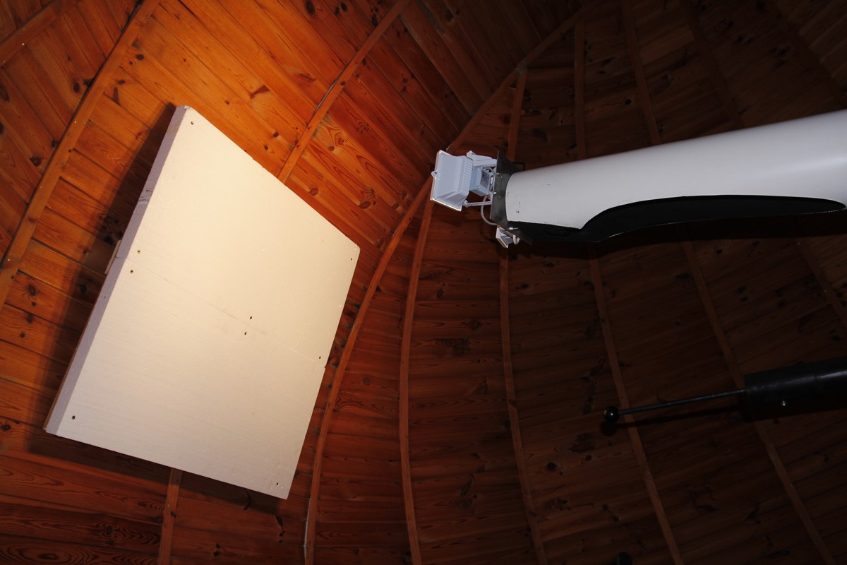

meine neue Flatgewinnung funktioniert sehr gut, die streifige Struktur kommt vom Spalt, ist einer von Shelljak. Thomas, nochmals danke für die sehr nützlichen Hinweise.
Siegfried

Großartig, Siegfried! Das ist sogar noch besser, als ich für einen einzigen Strahler erwartet hätte. Das sieht auch mechanisch sehr sauber aus. Gut gemacht! Jetzt solltest Du ein aus vielen Einzelflats gemitteltes Masterflat erstellen und das S/N bzw. die Standardabweichung bestimmen. Damit gehst Du sicher, dass es eine deutlich bessere Qualität hat als die Spektralalaufnahmen.
BeitragVerfasst: 26. Januar 2013, 15:43:22 PM
Beiträge: 101
Servus Siegfried!
Ich habe da einen anderen Verdacht! ;-)
Du hast die Porocell-Platten mit Schwarzen Nägeln am Untergrund befestigt! Das wäre dann kein Flat mehr!
Versuche, die mit weisser Farbe zu bepinseln und mach hinterher ein erneutes Bild!
Herzliche Grüsse
Gerhard
BeitragVerfasst: 26. Januar 2013, 17:50:52 PM
Even illumination is not so important for slit spectroscopic flats. The light all comes from one X position (the slit) and variations in the Y direction along the slit are only important for extended objects or when measuring absolute flux. What is important (As Lothar shows) is that the light takes the same path through the optics as the star light.
There is something strange in this flat. There are some bands which are not parallel to the lines caused by dust on the slit. These will change the shape of the spectrum and would worry me. Does anyone know what is causing them?
BeitragVerfasst: 27. Januar 2013, 13:21:03 PM
Hallo zusammen!
Ist denn der Hauptspiegel so groß wie der ganze Schirm?
BeitragVerfasst: 27. Januar 2013, 13:49:55 PM
Hi Robin! Qualitatively you are right but the quantity influences the result. Yes, the x-position is fixed and screen light is averaged out in dispersion direction. But to get enough flat light it is better to use the entire aperture, as you know. If only part of it is used you miss a significant amount of light flux.
I would expect, variations along the slit are important to a certain degree. When collapsing the stellar spectrum you use an area perpendicular to dispersion direction. But this is not always the same area, depending on telescope position. Yes, you and Lothar are right, of course, but one should take care for a possibly homogeneous flat field screen not to degrade the final result.
I would wait for a detailed analysis of the flat by Siegfried. I at least have not clue about these non-parallel lines. Siegfried, if it is dust at the slit jaws these lines should disappear when open the slit a bit more.

BeitragVerfasst: 27. Januar 2013, 16:26:51 PM
Hi Robin!
Provided there is enough light at all positions in the field to give a good SNR, the only effect of uneven illumination is on the mean level of the spectrum.
That is what I mean with " the quantity influences the result". There was a misunderstanding. I am entirely with you.
BeitragVerfasst: 27. Januar 2013, 20:09:16 PM
Beiträge: 101
Hello,
what I would like to know is how Siegfried got the black strip in the bottom-area within his picture. Has any of you an idea, where that came from? Was he out of range with his tube?
It looks strange to me.
best regards
Gerhard
Zuletzt geändert von Gerhard Hauke am 27. Januar 2013, 20:43:35 PM, insgesamt 1-mal geändert.
BeitragVerfasst: 27. Januar 2013, 20:42:32 PM
Hello Gerhard
Hello,
what I would like to know is how Siegfried got the black strip in the bottom-area of his picture. Has any of you an idea, where that came from?
I think it is the out of focus edge of the aperture stop after the slit.
Hallo Siegfried,
welchen Spalttyp hast du?
Die älteren klassischen Spalte aus zwei polierten Metallschneiden(backen)
oder die neuen verspiegelten Glsaplatten mit spaltförmigen Ausschnitt aus der Verspiegelung?
Ich vermute letzteres, weil dein Flat nur schwache Spuren von Schmutz (im Spalt) zeigt.
So saubere Flats habe ich mit meinem klassischen Spalt (Metall-Spaltbacken) nie erreichen können.
BeitragVerfasst: 28. Januar 2013, 13:12:50 PM
Beiträge: 639
Wohnort: Schulberg
ich verwende die Glasplatte von Shelyak mit den 4 Spalten 15,19,23 und 35 ym. Da gibt es sicher noch das eine oder andere zu verbessern aber diese Flats sind weit besser als jene, welche ich zuvor produzierte!
