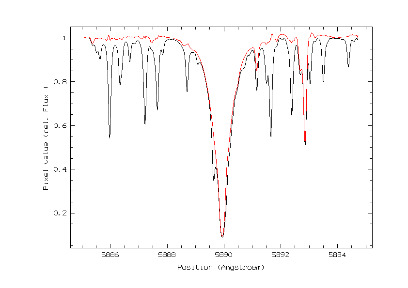

Hallo Zusammen,
ich habe mal mit dem Programm SpectroTools von Peter Schlatter
experimentiert. Dazu habe ich ein Spektrum der Na-D1 - Linie
getrocknet. Das Ergebnis habe ich angehangen.
schwarz = Orginalspektrum
rot = getrocknet
Das passt schon ganz gut. Man muss nur darauf achten, dass die
Wellenlänge absolut linear eingeteilt ist (>=0,01 Angström) und
das die Anzahl der Datenpunkte eine gerade Zahl ist. Um das zu
erreichen, ist es günstig, das Spektrum als ASCII-Datei zu
speichern. Wie man im fits-Format einfach einen Datenpunkt
löscht, weis ich nicht.
Dieter
Vergleich.gif [ 10.74 KiB | 2143 mal betrachtet ]

Hallo Dieter,
es stimmt, dass die Kurvenpunkte auf der Wellenlängenachse äquidistant sein müssen. Wenn das nicht der Fall ist, kann das Spektrum mit dem Befehl NTools/Re-sample... interpoliert werden (die Anleitung zu diesem Befehl fehlt noch). Vielleicht ändere ich das Programm so ab, dass bei Bedarf die Interpolation automatisch erfolgt. Andererseits ziehe ich es vor, wenn man weiß, was mit den Daten passiert.
Das Verfahren funktioniert bei mir auch mit ungerader Anzahl Datenpunkte. Kannst Du mir die Datei, welche Probleme macht, schicken?
Beste Grüße,
Peter
