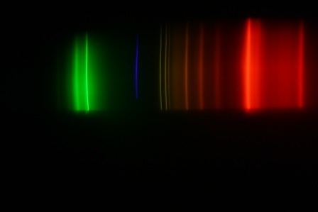

Leider konnte ich wegen des anhaltned schlechten Wetters bislang noch keine Sternaufnahmen mache :-((
Ich hab mal ein paar Aufnahmen eine Energiesparlampe gemacht.
(siehe Anhang). Dort hab ich leider eine Reflektion/Überlagerung!?
(blaue Linie)
Bekomme ich den Effekt irgendwie weg?

Hallo Dieter,
erst mal herzlichen Glückwunsch zum first light deines Eigenbauspektrographen !
Also wenn du das gesamte optische Spektrum von 380 bis rund 800 nm auf den Sensorchip bekommen willst wirst du ein niedrigdispersives Gitter verwenden müssen (mit weniger Furchen/mm). Allerdings hast du dann auch eine geringere Auflösung. Da musst du einen Kompromiß schließen. Aber das hängt auch von deinen Beobachtungszielen ab.
Die blaue Linie irritiert mit auch. Handelt es sich hier schon um die zweite Ordnung?

Hi Dieter,
Wie hast du die 3 Aufnahmen zusammengefügt? Ist die blaue Linie auch auf einer Einzelaufnahme an der falschen Stelle? Wie genau sieht denn nun diese Spaltplatte aus?
http://groups.yahoo.com/group/astronomi ... 88785/view
Wenn man mit einer ausgedehnten Quelle mehrere Spalte ausleuchtet, dann bakommt man auch im Bild mehrere Spektren (obwohl dann die Linien geneigt sein müsste).
SimSpec ist angehangen, vllt. ist es auch die nächste Ordnung. Überhaupt, das Spektrum sieht es diffus (unscharf) aus. Die Linie liegt ja zwischen grün und geld, also bei vllt. 580 nm. Dafür hat man am Mini einen Beugungswinkel von 60° in der ersten Ordnung. Für eine Linie mit 430 nm hat man in der 2. Ordnung einen Beugungswinkel von 88°, daher würde ich die 2. Ordnung eigentlich ausschließen.
Ist der Strahlengang ordentlich justiert? Wurde alles so gebaut wie in der Anleitung beschrieben (gleiche opt. Komponenten)?

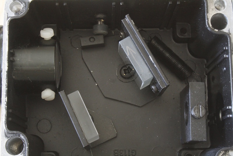

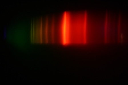

Hi Daniel,
das ist nur eine Aufnahme. ich hab mal alle 3 Aufnahmen im Anhang.
Auch findest Du dort ein Foto der Slitplate.
Ja, ich habe mich genau an deine Anleitung gehalten, den Strahlengang hab ich wie Du beschrieben hast mit Laser und Messlehre justiert.
Die optischen Komponenten sind auch mit Deiner Anleitung identisch und stammen, wie auch das Gitter allesamt von Thorlabs.
Der Spaltwechsler ist so konstruiert, dass alle anderen Spalte abgedeckt sind, sodass nur durch einen Spalt Licht fallen kann.
Zunächst hatte ich einen einfachen Spalt aus Rasierklingen und auch da trat das Phänomen auch schon auf....
Die 2. Ordnung würde ich eigentlich aufgrund der hohen Auflösung auschliessen, da ich das Gitter für das gesamte Spektrum doch deutlich drehen muss.

Hallo Dieter,
ist die Gitterstellung in deinem Bild diejenige mit der du die Spektren gemacht hast? Oder siehst du so die 0. Ordnung?
Ich habe gerade mal das 1800er Gitter in meinen eingebaut und kann keine störende Linie ausmachen.
Könnte es sein, dass vllt. dein Spalthalter irgendwo undicht ist?

Hallo Daniel,
nein, die Gitterstellung ist zufällig. Als das Foto enstanden ist, war der Mini noch nicht mal justiert..
Um diese Fotos zu machen muss ich jeweils die Gitterstellung deutlich weiterdrehen, und dann die Aufnahme machen.
Ich hatte zunächst eine völlig andere Spalteinheit mit Rasieklingenspalt und da hatte ich, glaube ich zumindest, auch schon diesen Effekt.
Das werde ich nochmal testen.
Mag es evtl. auch daher kommen, dass die Spaltplatte verspiegelt ist, und durch den Zenitspiegel evtl. Licht zurück geworfen wird?

Hallo Dieter,
meines Erachtens ist das Gitter falsch herum eingebaut. Der Pfeil auf dem Gitter zeigt die Blaze-Richtung an und die sollte dem einfallenden Licht entgegen sehen.

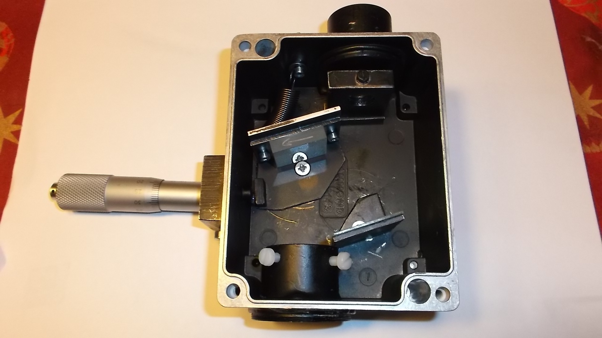

ja, das habe ich mir auch schon gedacht.
Allerdings, wenn man sich an die Bauanleitung von Daniel hält und auch den Mini von Gerhard anschaut, müsste das so passen
(Pfeilrichtung)
Herzliche Grüße

Hallo Dieter,
der Lack dürfte nicht so ideal sein, glänzende Flächen verursachen eine Menge Streulicht. Besorg Dir eine Optiklack, damit kannst Du die Reflexionen stark reduzieren.
Den eventuell undichten Spalthalter hat Daniel schon erwähnt!
Soweit ich weis, hat Gert Neumann eine gute Farbe für optische Instrumente.
Siegfried

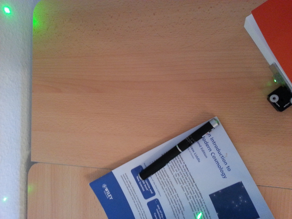

BeitragVerfasst: 04. Februar 2013, 16:56:25 PM
ach ja, wie diese Blazegitter immer wieder zu Verwirrung führen!
In der Thorlabszeichung ist der Pfeil die Richtung des Blazewinkels! Das ist der Winkel zwischen Gitter- und Furchennormale, der zeigt in Richtung einfallenden Strahl. Muss ja auch so sein, denn in Littrow sind einfallender und gebeugter Strahl in der selben Richtung und fallen im Blazewinkel auf das Gitter.
Man sieht aber auch, dass der gebeugte Strahl (Diffraction Radiation) in die andere Richtung geht! Das ist die Richtung in der der Blaze auftaucht.
Wenn du das Gitter ausbaust und mit einen Laserpointer beleuchtest, dann bekommst du in Reflexion einen hellen Punkt (0. Ordnung) daneben taucht ein weiterer heller Punkt auf (Blaze) alle anderen sind dunkler. Dieser liegt in Richtung des Pfeils auf dem Gitter.
BeitragVerfasst: 04. Februar 2013, 17:07:59 PM
Genau Daniel. Das ist die Stellung max. Effizienz in der +1. Ordnung.
Und wenn man dann das Gitter bischen verdreht wandert die helle +1-Ordnung nach links oder rechts, je nach Drehrichtung des Gitters. Die +1-Ordnung bleibt die hellste, egal ob sie nach links oder nach rechts vom einfallenden Strahl abgeht.
Oder unterliege ich einem Denkfehler?
BeitragVerfasst: 04. Februar 2013, 17:16:25 PM
Ja, das stimmt schon.
Das Gitter ist so schon richtig eingebaut.
BeitragVerfasst: 04. Februar 2013, 17:28:07 PM
Hier habe ich das mal aufgenommen...
Der Pfeil zeigt nach oben in Richtung der hellen Ordnung und die soll im Mini in Richtung CCD!
20130204_162357.jpg [ 274.43 KiB | 10096 mal betrachtet ]

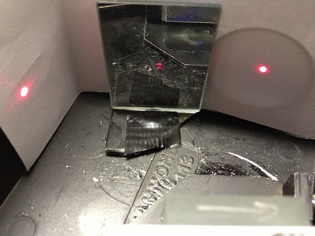

Hallo Daniel, Hallo Lothar,
hab mal Deinen Testaufbau im Mini nachgestellt.
(siehe Foto)
Der helle Punkt liegt eindeutig gegen die Pfeilrichtung also Gitter falsch eingebaut?
Soll ich umbauen?
Oder verstehe ich da immer noch falsch ....

ich habe das Problem gefunden....
ich bin mit dem Gitter überhaupt nicht in die 1. Ordnung gekommen.
Das abgebildete Spektrum war die Reflektion der 0. Ordnung im Spiegel zurück zum Gitter.
Man muss das Gitter in einen relativ spitzen Winkel zum Umlenkspiegel bringen. Das hat die Mechanik einfach nicht geschafft.
Jetzt hab ich ein fantastisches, extrem helles und hochauflösendes Spektrum in der 1. Ordnung.
