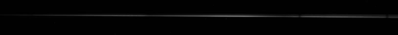

Schüler des Privatgymnasiums Liefering (Salzburg) haben mit einem DADOS-Specktroskop und einer ALccd 6Pro von astrolumina Spektren von ALGOL aufgenommen.
Das Spektrum wurde im bmp Format aufgenommen und mit IRIS für die Auswertung in VSec vorbearbeitet und im .pic Format gespeichert. Während in IRIS die Farben sehr kräftig waren, wurde beim Öffnen in VSpec das Bild nur S/W angezeigt, wobei der Blaubereich nicht mehr sichtbar ist. (Siehe Webseite:)
http://stargate.cosy.sbg.ac.at/pherbert ... erung3.htm
Vielleicht kann jemand meinen Schülern helfen?
Meinen Tipp alle Spektren nochmals im FIT-Format in S/W aufzunehmen ist sicher der letzte Ausweg.

Hallo Herbert,
vspec besitzt eine "Einfärbungs-Funktion"! Unter Tools-Synthesis erhält man ein 2-D-Spektrum des Graphen in schwarz-weiß und kann dieses dann mit rechter Maustaste und "Colorer" einfärben. Unter der Voraussetzung einer korrekten Wellenlängen-Kalibrierung, stimmen die Farben nachher und werden richtig dargestellt! Ohne Wellenlängenkalibrierung gibt vspec nur ein violettfarbenes Bild aus.
Das so erzeugte farbige Spektrum lässt sich dann nochmal mit rechter Maustaste und "Exporter" als bmp abspeichern.
Somit: auch Eure bmp-Datei ist natürlich verwendbar. Ich würde sie z.B. mit fitswork in ein sw-Bild umwandeln und dann als fit-Datei, oder falls das nicht funktioniert, als fts-Datei abspeichern.
vspec sollte die Datei dann, ohne Verlust des Blauanteils, öffnen können.
Grundsätzlich also braucht man bei Benutzung von vspec keine farbigen Spektren aufzunehmen! :)
Viele Grüße,
Torsten

Am Sonntag, den 07.04.2013, 18:45 +0200 schrieb Herbert Puehringer:
Ich hab's mit gimp geöffnet und Farben/Entsättigen gewählt.
günter

Hallo Herbert,
da vspec leider keine Jpegs öffnen kann, habe ich gerade mal Euer "image018" auf die oben beschriebene Art in ein Sw-Bild verwandelt und hänge es als fit- bzw fts-Datei zum Herunterladen an.
Bitte noch ein Mitteilung an mich, wenn Ihr die Dateien heruntergeladen habt, da ich den Ordner wieder vom Server entfernen möchte.
Ich habe das Öffnen in vspec mit beiden Dateien probiert, und es hat beide Male funktioniert. Es ließ sich aus dem Bild dann auch der Graph erzeugen.
fts-Datei:
http://www.aau.telebus.de/Ver_7/user/To ... 18vfts.fts
fit-Datei:
http://www.aau.telebus.de/Ver_7/user/To ... 18vfit.fit
Viele Grüße,
Torsten

Danke für diese Informationen. Wir konnten dasselbe Ergebnis erzielen als wir die Farbe mittels der Software Adobe Photoshop, die wir in der Schule zur freien Verfügung haben, reduzierten. Ergebnisse werden auf unserer Webseite in den nächsten Tagen veröffentlicht werden. Sollte jemand die Webseite besuchen, wir sind über jede Kritik froh.
Danke im Namen der Schüler
Herbert
