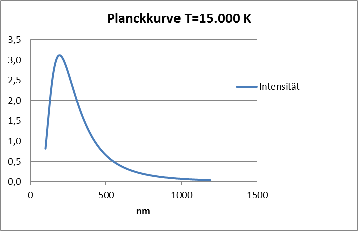

Daniel Sablowski hat mich auf einen Fehler in Abb. 20 in meinem Beitrag "Kalibrierung eines Lhires im gesamten visuellen Spektrum" aufmerksam gemacht. Die x-Achse ist fehlerhaft beschriftet und müßte bei 100 nm statt bei 10 nm beginnen. Die Kurve selber ist hingegen bleibt ungeändert. Das Maximum liegt demnach bei 193 nm statt 100 nm. Ich möchte hiermit Daniel für seinen Hinweis danken. Die korrierte Graphik sieht demnach wie folgt aus:
Planck_15000K.png [ 12.22 KiB | 3495 mal betrachtet ]

kommt ins Erratum nächste Ausgabe.
Danke für den Hinweis,
Am 25.07.2013 11:55, schrieb Christian Netzel:
