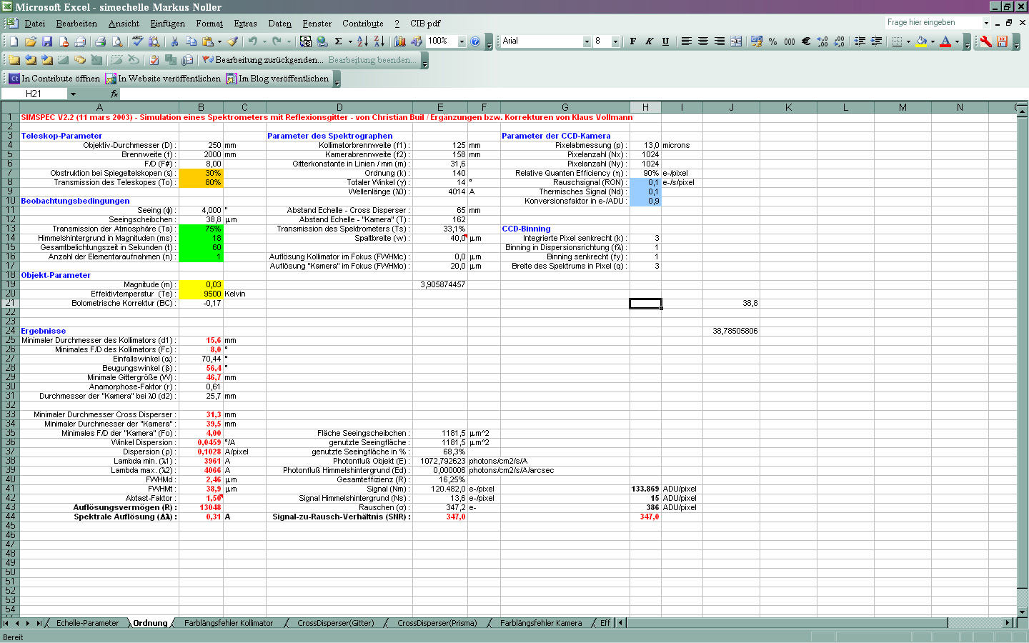

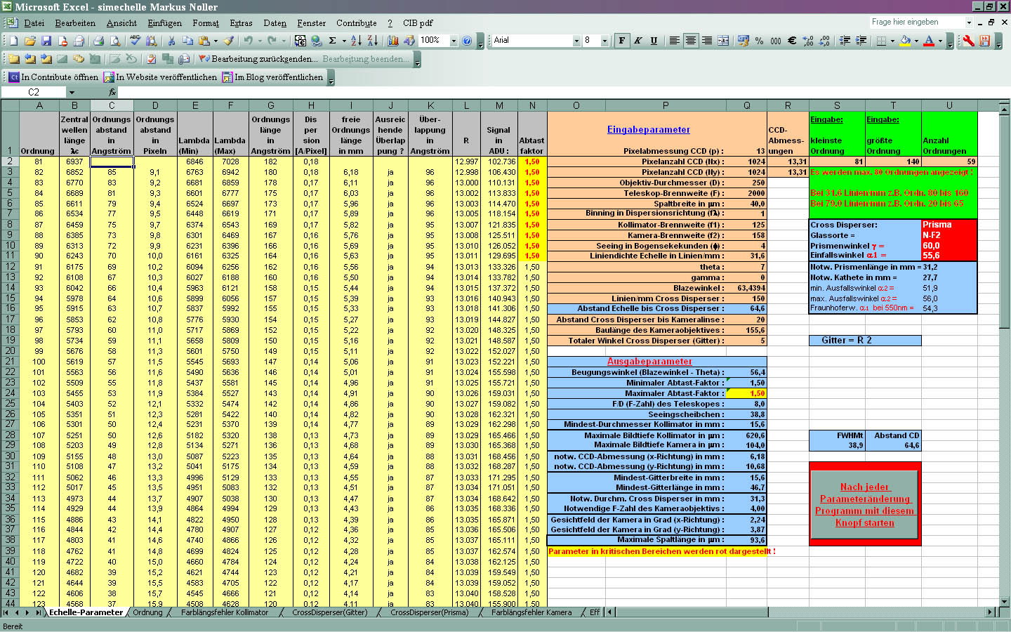

Klaus hat bei seinen Berechnungen mit "simechelle" folgende Ergebnisse herausbekommen:
>>40 Mü Spalt
120mm Achromat als Kollimator
300mm Kamerabjektiv
Auflösung 14.000
Ein Echellegitter mit 25mm x 50mm (handelsübliche Maße) mit 31,6 Linien/mm, einer sogenanntenTheta-Konfiguration und einem Blazewinkel von 63,4° (=R2-Gitter für ca 250 € bei Thorlabs)
Du beobachtest in den Ordnungen 81 bis 140, also 59 Ordnungen !
Der CCD-Chip ist bei 2x2 Binning mit 11 x 13mm fast vollständig ausgenutzt !!
Wenn Du den Spalt variabel auslegst, kannst Du bei 20 Mü Spaltbreite und 1x1 Binning eine Auflösung von theoretisch 25.000 erreichen. Allerdings hängt das auch
von der Qualität des Objektives ab und müsste per Experiment ermittelt werden.<<
40 Mü Spalt
300mm Kamerabjektiv
Auflösung 14.000

Klaus hat weiterhin folgende Elemente berechnet (bei 1x1 Binning):
40 Mü Spalt
150mm Kameraobjektiv
Wegen des Querzerlegers muss ich noch sehen. Ich habe mir mal einen Aufbau mit Reflexionsgitter als Querzerleger skizziert, weiß aber nicht, ob das so hin haut...
Würde mich über deine Hilfe freuen.

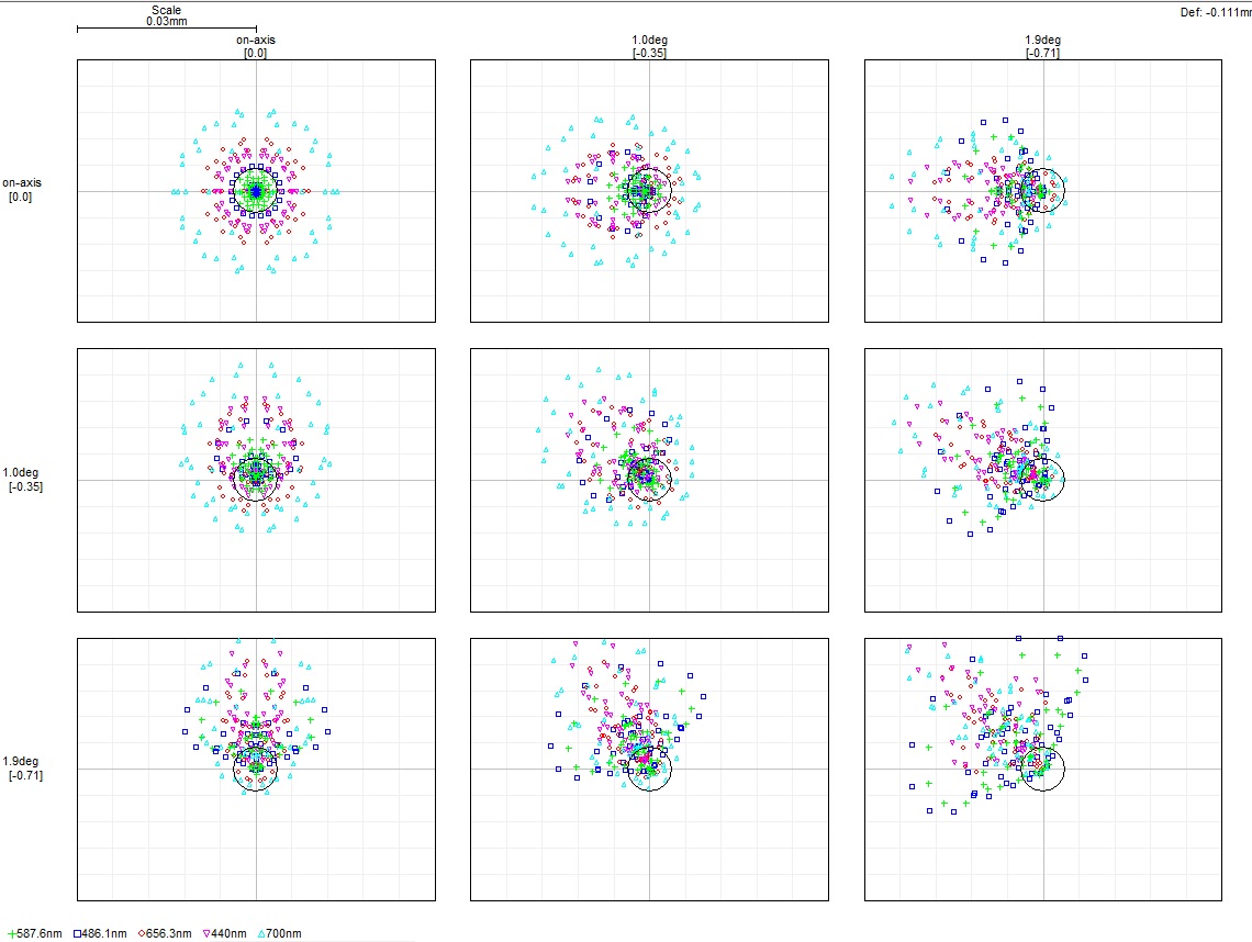

Was meinst du, ließe sich solch ein Selbstbauobjektiv wie bei dir auch für meine Eckdaten realisieren (bei hinreichender Korrektur der CA und anderer Abbildungsfehler).
Ja, das würde gehen. Ich habe schon eine Version, welche gerechnet und getestet ist, die diese Anforderungen erfüllt.
Prismen gibt es bei EO und auch Thorlabs und Qioptiq. Du solltest aber darauf achten, dass sie eine Antireflexbeschichtung haben und von dem Glas N-SF11 Abstand nehmen.
DS

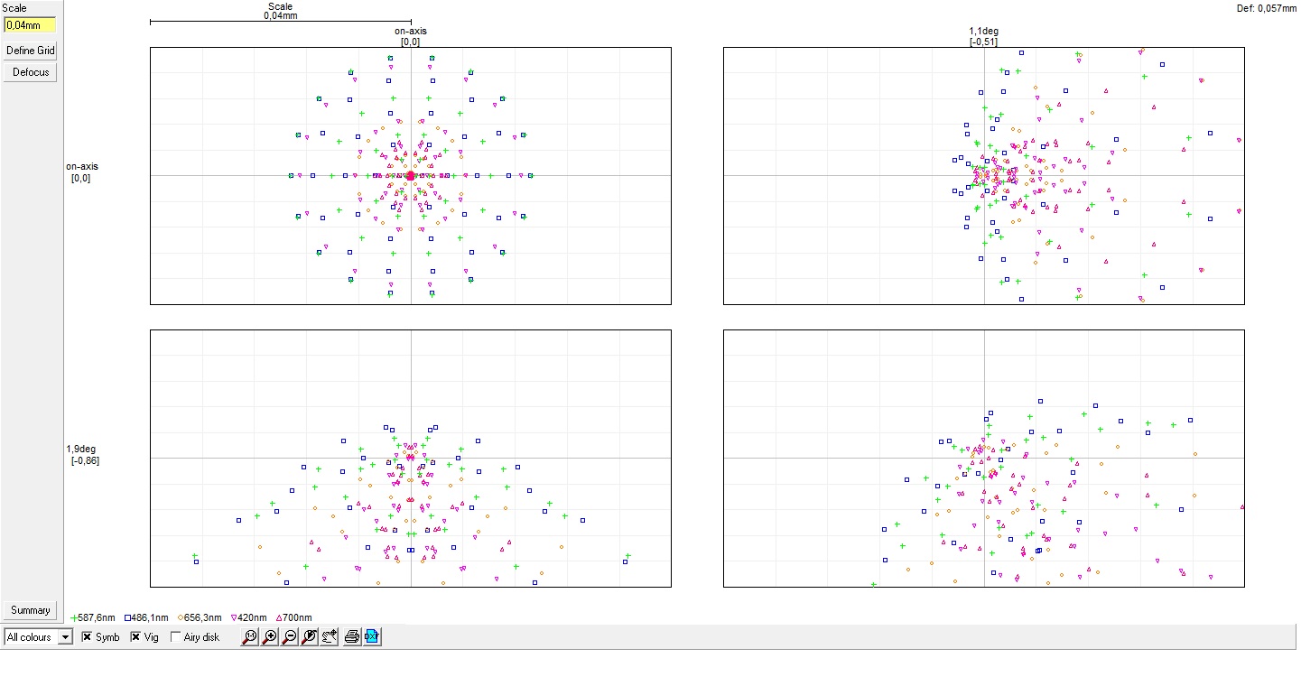

BeitragVerfasst: 24. Juni 2013, 10:45:25 AM
Hallo Markus,
meine Empfehlung:
Kollimator:
http://www.edmundoptics.de/optics/optic ... nses/47712
Objektiv:
http://www.qioptiq-shop.com/Praezisions ... G322293000
und
http://www.qioptiq-shop.com/Praezisions ... G322326000
In einem Lichtenabstand von 155,6 hat das Objektiv eine Brennweite von ca. 158 mm. Wenn das zu viel ist und du wirkliche 150 mm benötigst, dann könnte man den Abstand noch etwas reduzieren. Ich würde dies aber dann ggf. noch in ZEMAX simulieren. Es gibt auch eine zweite Version, wie ich es verwende mit einer effektiven Brennweite von 126 mm.
Ist aber auch auf der Homepage beschrieben:
>Im oben dargestellen Layout sieht man, dass zwei Achromaten zum Einsatz gekommen sind. Dabei handelt es sich um die beiden bei Linos standardmäßig erhältlichen Linsen G322-326-000 und G322-293-000. Die Frontlinse 293 besitzt einen Durchmesser von 40 mm. Die Linsen haben einen freien Abstand von 155,6 mm und damit hat das Objektiv eine Brennweite von ca. 160 mm. Der nachstehende Plot zeigt die optische Weglängendifferenz, welche bei guten Objektiven bei ca. einer Welle liegt.
>Bemerkung:
Um einen effizienteren Detektor (KAF1600) als den KAF8300 verwenden zu können, wurde das Objektiv später umgebaut. Hierzu wurde die hintere Linse gegen eine Linse mit 25,4 mm Durchmesser und 100 mm Brennweite von Thorlabs getauscht, welche in einem Abstand von 111,5 mm abgebracht wurde. Das Objektiv hat damit eine Brennweite von ca. 126 mm, wodurch des Spektrum mit dem KAF1600 erfasst werden kann.
DS

jetzt habe ich mal ein wenig mit Simechelle von Klaus gespielt, und einige Parameter angepasst. Vielleicht könnt ihr mal einen kurzen Blick darauf werfen, ob das so stimmig ist. Einzig die BW des Kameraobjektives könnte man eventuell auf 156mm reduzieren (Daniel?), um auf einen Abtastfaktor unter 1,5 in allen Ordnungen zu kommen. Stellt sich natürlich die Frage, ob die Verbesserung in Relation zu einer etwas schlechteren Objektivkorrektur steht...
Sehe ich das richtig, dass so das Echellegitter 7° außerhalb der Littrow-Anordnung betrieben wird?
Grüße Markus

Daniel hat recht die chr. Aberration ist nicht der einzige wichtige Fehler. Die sph. Aberration geht z.B. mit der Öffnung^3. Dass nur die chr. Aberration im Sheet zu finden ist liegt historisch darin begründet, dass ich ursprünglich nur wissen wollte, wie sich dieser Fehler auswirkt. Eigentlich müsste man alle Seidelfehler rechnen und dann den jeweiligen Zerstreuungskreis in der Rechnung benutzen. Ich habe so ein Excelsheet für die Seidelfehler, vielleicht baue ich das ja mal ein.
Aber wir können uns ja ein wenig behelfen. Die Bildfeldkrümmung kannst Du Dir per Hand ausrechnen wenn Du die beiden Achromate und deren Distanzen kennst. Die sph. Aberration ist etwas schwieriger, aber für alle Bildfehler kann man ja die Ergebnisse des Raytraceprogramms benutzen das Daniel verwendet.
Daniel Du scheinst ja das Petzval-Objektiv mit WINLENS (?) gerechnet zu haben. Kannst Du mal die Spot-Diagramme hier einstellen ?

Habe ich das richtig verstanden, dass in dieser Konfiguration das Echellegitter um 7° außerhalb der Littrow-Anordnung betrieben wird?
Eigentlich hatte ich vor, einen verstellbaren Spalt einzubauen, aber eine geringere Spaltbreite bringt mir ja nun eigentlich nichts mehr, da ich die höhere Auflösung mit dem CCD bei der BW nicht abtasten kann, oder?
1) Ja, Du kannst versuchen den Winkel durch geschickte Konstruktion auf Theta=5° herunter zu bekommen. Die Effizienz des Gitters wird bei steigendem Winkel Theta kleiner !! Und das geht recht schnell. Soweit ich weiss ist bei Theta=10° bis 12° nicht mehr viel Efficiency vorhanden !
2) Ich glaube das bringt nichts und zwar weil der Zerstreuungskreis des Petzval-Objektives bei Deinen Bildfeldwinkeln und der Öffnung von f/4 grösser als 40Mü auf der Achse ist. Ich hab das Objektiv in WINLENS nochmal für Deine Verhältnisse durchgerechnet. In den Ecken des CCD's ist das Scheibchen des Objektives der Rechnung nach noch viel grösser als 40Mü. Auf 20Mü Spalt herunter zu gehen würde dann nicht viel an der Auflösung ändern.
Gruss
Klaus
Zuletzt geändert von Klaus Vollmann am 25. Juni 2013, 21:22:52 PM, insgesamt 1-mal geändert.

BeitragVerfasst: 25. Juni 2013, 21:24:36 PM
Hallo Klaus,
hast Du Anamorphose und Magnifikation durch Kolli/Kamera berücksichtigt? Aber ich glaube die Vergrößerung liegt insgesamt bei ca. 1.
Das Objektiv war, wie gesagt, zu Anfang in meinem Echelle eingebaut und ich hatte dort einen Kollimator mit 120 mm Brennweite (also eine ganz ähnliche Optik wie Markus). Ich habe das Objektiv mit einem 25 Mikrometer Pinhole getestet. Die Auflösung hatte über den ganzen Wellenlängenbereich und Chip (damals KAF8300; 18.1 x 13.7 mm^2) keine Verluste erlitten.
BeitragVerfasst: 25. Juni 2013, 22:54:16 PM
Beiträge: 309
Hallo Markus und Daniel,
bei dem Zerstreuungskreis habe ich überhaupt kein Spektrometer berücksichtigt. Es ist einfach ein ungefähres Maß für die PSF des Petzval aus den Raytrace-Rechnungen (siehe Plots unten; der Plot links oben ist auf der Achse, der unten rechts 1,1° x 1,9° also genau die Hälfte vom Bildfeld).
Aber Du hast natürlich recht Daniel, der Annamorphosefaktor (A=0,61) ist wichtig, denn wenn ich mit Theta=-7° (so wie in Deinem damaligen ESPEDIKO) rechne ist der dann A=1,65. Das hat zur Folge, dass man bei negativem Betrieb eine viel kleinere Öffnung braucht und das macht sich sofort in der sphärische Aberration bemerkbar. Ein negativer Theta-Winkel ist insofern zwar sehr positiv, aber dummerweise aus Effizienzgründen ebenfalls nicht anzuraten !
Also ein Grund für die 40Mü, Markus ist die sphärische Aberration bei f/4, denke ich. Man sieht zusätzlich vermutlich Bildfeldwölbung und Koma überlagert. Du kannst es ja mal mit WINLENS prüfen Daniel und mal Deine Meinung sagen.
Was kosten die beiden Doubletts eigentlich nochmal bei LINOS, Daniel ? Zusammen ca. 300 bis 350 Euro ?
Gruss
Klaus

BeitragVerfasst: 26. Juni 2013, 15:51:52 PM
ja in dem Fall scheint das Objektiv doch etwas grenzwertig. Aber das ist ja nicht unsere einzige Option!
Ich denke ein schmalerer Spalt von ca. 25 Mikrometern könnte sich mit der folgenden Konfig. machen lassen:
Die Linsen
322295000
322270000
von Qioptiq im Abstand von 148 mm ergeben eine BW von ca. 157 mm. Spots im Anhang.

BeitragVerfasst: 26. Juni 2013, 17:00:19 PM
Beiträge: 309
Die Linsen
322295000
322270000
Hallo Daniel und Markus,
das Ding sieht gut aus ! Aber was meinst Du mit 25 Mikrometer Spalt ? Bei 4" Seeing braucht Markus einen 40 Mikrometer Spalt, sonst verliert er Licht !
Gruss
Klaus
