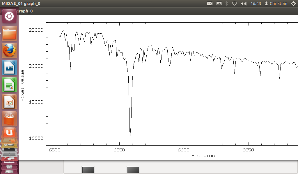

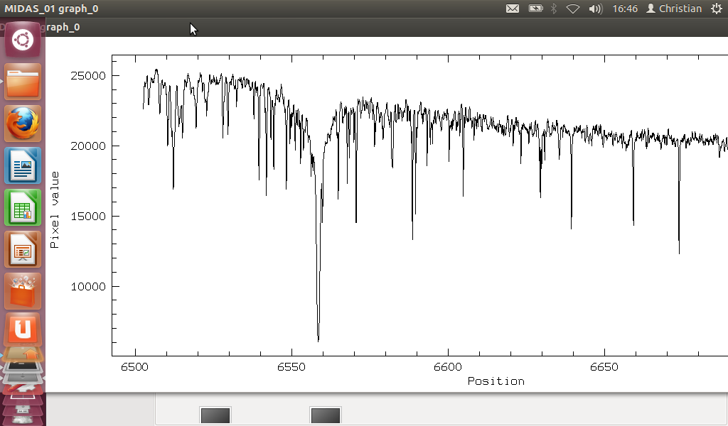

ich habe ein Problem mit REBIN/LONG. Im Hilfe Text steht folgendes:
Note:
2) The command CALIBRATE/LONG initializes the values of
start, end and step wavelength. The step wavelength is set
by default to the average dispersion per pixel. It must be
noted that in order to respect the Nyquist criterion, step value should be half of the average dispersion per pixel, the rebinned spectra becoming about twice as large as the original spectrum.
Je nachdem, ob man diesem Ratschlag folgt, kommen sehr unterschiedliche Ergebnisse heraus. Das erste Spektrum wurde mit dem der halben Dispersion per Pixel erzeugt und sieht dem unbearbeiteten Spektrum sehr viel ähnlicher als das zweite, bei dem der vorgeschlagene Wert unverändert übernommen wurde. Das zweite macht eionen etwas weichgespülten Eindruck. Beide wurden mittels Screenprint vom Graphikfenster übernommen. Die Länge des Graphikfensters beträgt in x-Richtung die Hälfte des Origalspektrums von 3362 Pixel. Ich habe keine Ahnung, was mit der Graphik jeweils gemacht wird. Bis jetzt habe ich immer den vorgeschlagenen Wert kritiklos übernommen. Hat sich jemand schon mal über dieses Thema Gedanken gemacht? Ich habe noch nicht untersucht, ob das einen Einen Einfluß auf die Werte von S/N ode EW hat.

ich vermute das bei Ausführung des rebin/long benachbarte Zeilen-Pixel miteinander verrechnet werden, so dass ein Verlust an Auflösung resultiert, wenn die Stepweite bei der durchschnittlichen Pixeldispersion bleibt. Vorheriges Verdoppeln der Pixelzahl (Nyquist) durch Setzen der Schrittweite auf den empfohlenen Wert verhindert den Informationsverlust. Es ist offensichtlich vorteilhaft, wenn man den Empfehlungen nachkommt :wink:

ich habe vergessen zu erwähnen, daß ich bei REBIN/LINEAR in x-Richtung das gleiche Inkrement wie bei REBIN/LONG verwendet habe. Die Syntax verlangt, daß man dann in y-Richtung ebenfalls ein Inkrement angeben muß. Dort habe ich einfach 1 genommen. Das ganze sieht dann also z. B. wie folgt aus:
CALIBRATE/LONG liefert die Werte
7108
7296
0.056
Der letzte Wert stellt das Inkrement dar und wird halbiert.
REBIN/LONG extrSonne rSonne 7108,7296,0.028
REBIN/LINEAR rSonne lSonne 0.028,1
Wenn ich allerdings 0.056 statt 0.028 nehme sieht das Ergebnis nicht allzu verschieden aus. Die Dateien rSonne und lSonne sind dann nur halb so groß.
Wenn ich dagegen die von Midas voreingestellten Werte nehme, sieht die Graphik zum Schluß etwas merkwürdig aus:
