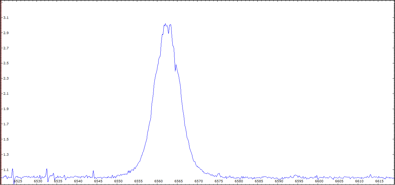

hier ein Profil vom 8.9.2013. Bin mir aber nicht sicher ob EW -15,3 stimmt!
S/N = 115
R = 26000 bei 6598
Siegfried
gamcas_20130908.png [ 22.47 KiB | 7329 mal betrachtet ]

eine Überprüfung mit MIDAS am "nicht" normierten Profil ergab einen Wert von -19,4!
Siegfried

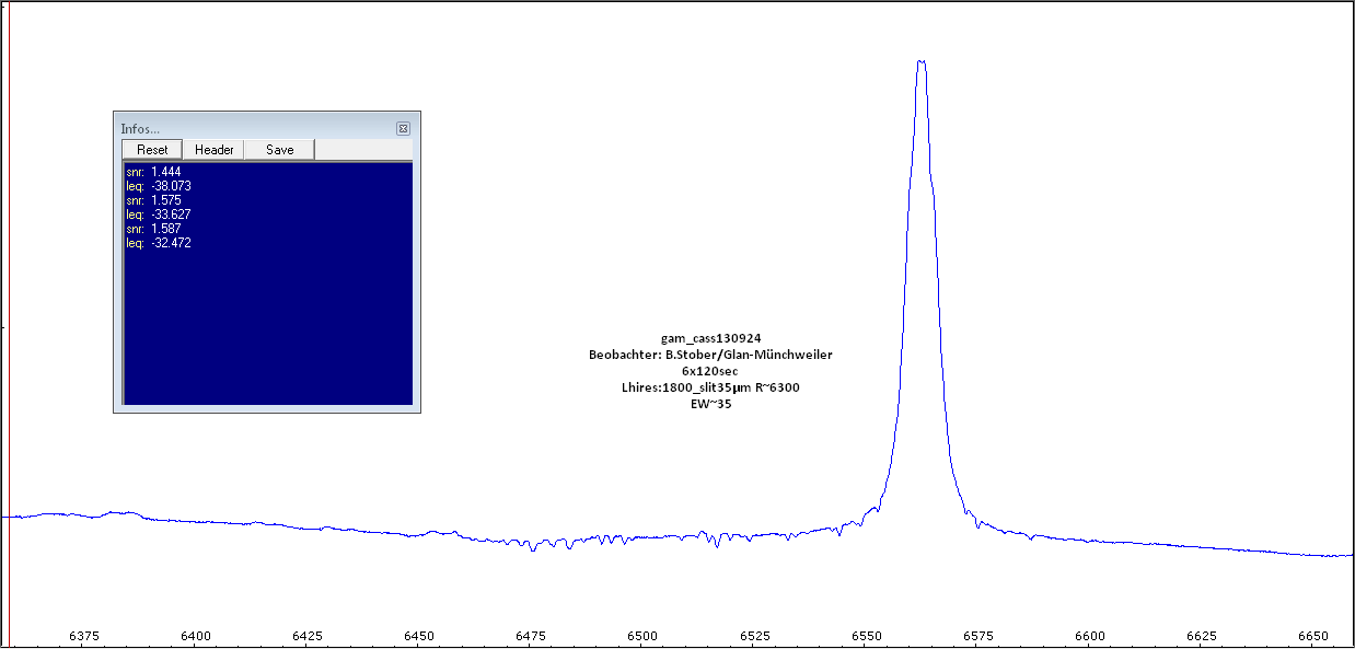

BeitragVerfasst: 27. September 2013, 09:20:18 AM
Hallo ,
hier also das Spektrum, da kann jeder selbst dran messen. Die Bestimmung der EW auf "Nachkommastellen" geht bei mir nur, wenn das Integrationsintervall genau festgelegt ist. Ich weiss nicht, wie das bei gam cas ist. Deswegen schwankt das Ergebnis stark - eben je nach Integrationsintervall.

BeitragVerfasst: 27. September 2013, 19:39:41 PM
hallo Berthold,
ohne Normierung erhalte ich -37,2 und mit -38,9 A. Die ganze Sache ist halt etwas subjektiv, da man das Kontinuum nicht genau kennt. Davon hängt aber das Integrationsintervall ab. Ich meine irgendwo mal gelesen zu haben, daß auch bei Profis die Genauigkeit nicht besser als +-5 % ist.

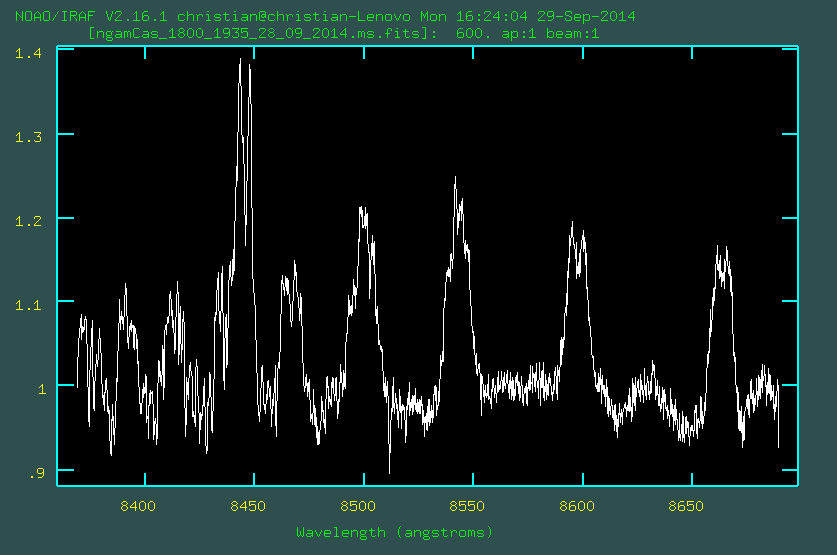

BeitragVerfasst: 29. September 2014, 17:08:51 PM
hier ist noch ein frisch aufgenommenes Spektrum:
Trotz einer Belichtungszeit von 4 x 600 s ist S/N nicht gerade toll. Bei den Emissionslinien dürfte es sich um H-Linien der Paschern-Serie handeln, angefangen mit P20 bei 8394. Warum ausgerechnet P18 bei 8440 A sehr viel stärker ist als die anderen, dürfte eine interessante Frage sein.
gamCas_20140928.png [ 30.07 KiB | 4500 mal betrachtet ]

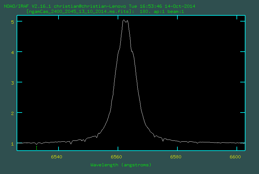

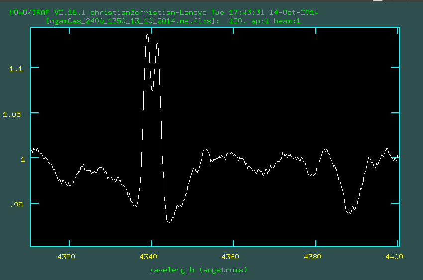

BeitragVerfasst: 14. Oktober 2014, 17:59:09 PM
hier sind noch Halpha und Hgamma von gamma Cas:
