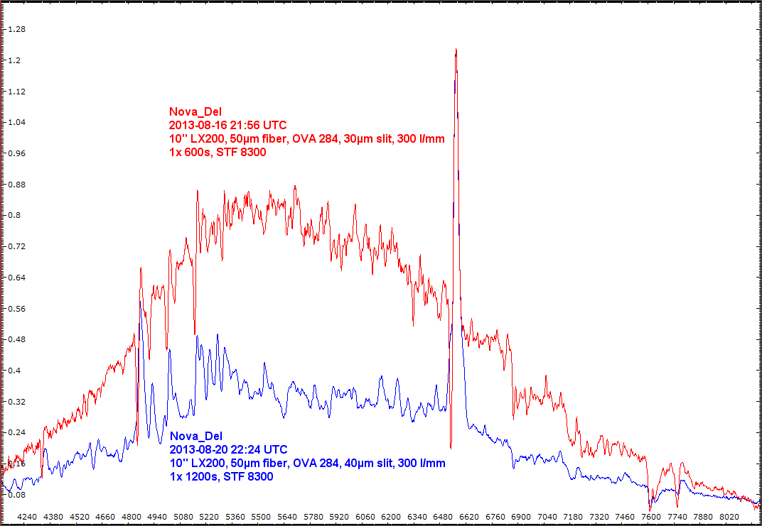

Ja, hier mal schnell 2 Rohergebnisse von gestern Nacht, ohne Korrekturen, mit Ausnahme des Staranalyser-Spektrums, welches hintergrundkorrigiert wurde.
Zu mehr war noch nicht Zeit, da sich einige Baustellen ergeben haben, unter anderem funktioniert mein Lodestar Autoguider nach einem "gewaltsamen" Kabelzug nicht mehr (falls jemand einen Tip hat; äußerlich ist nichts zu erkennen).
Für Originalgröße, bitte ins Bild klicken!
Viele Grüße,
Torsten

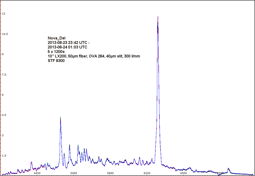

Danke für den Tipp! Hatte am Fr nach langer Umbau- und Verbesserungsphase wieder spektroskopiert und war eigentlich mit P-Cygni beschäftigt als ich Deine Info im Forum sah. Nach Neuausrichtung und Justage kam dann Cirrus auf und es hat nur noch für 1 x 10 min Überblicksspektrum gereicht. Trotzdem happy, weil meine erste Nova. Vorausgesetzt natürlich, ich habe auf den richtigen Stern gehalten...
Ulrich

noch mal mit Spektrum über URL.
Ulrich

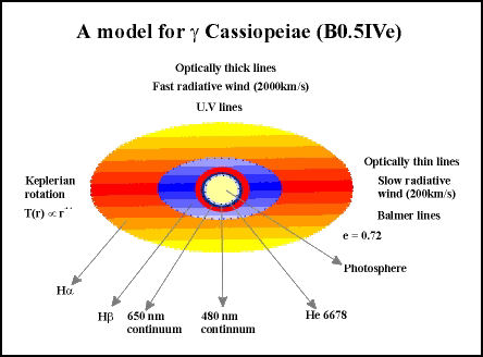

Hbeta entsteht nahe und Halpha fern vom Stern.
Tatsächlich entstehen alle Balmerlinien auch in allen Bereichen. Nur die Wahrscheinlichkeit der höherenergetischen Übergänge, bzw. um noch genauer zu werden, die Population der höheren Energieniveaus im Wasserstoff ist natürlich in der Nähe des Sterns größer (und wird für die energieärmeren Übergänge unwahrscheinlicher), da dort mehr Energie zur Verfügung steht, wohingegen in den äußeren Bereichen das Plasma kälter ist. (Kurz gesagt: Alles hat eine statistische Verteilung) (Wenn es übrigens zu heiß ist bringt (uns) das auch nichts, denn dann liegt alles ionisiert vor und es erfolgt keine Rekombination, d.h. man sieht keine Linien)
Genau diesen oben beschriebenen Effekt sieht man auch bei den vielen Spektren im ARAS-Forum. Je weiter sich die Hülle ausgedehnt hat, desto mehr hat sich die Linienintensität der Wasserstoffemission hin zu H-Alpha entwickelt! Es wird jetzt spanend zu beobachten sein wie das weitergeht und wie sich jetzt vor allem die Absorptionslinie bemerkbar macht, die sich bei weiterer Abkühlung der äußeren Gashülle verschmälern und vertiefen sollte.

vielleicht mal zur Auflockerung zwei Spektren im Vergleich. Mehr waren bisher nicht möglich. Immer wenn ich endlich den Spot auf der 50µm Faser sitzen hatte, kam Cirrus auf.
Wenn ich das richtig sehe und die genannten Zahlen stimmen, müßte der äußere Rand der Hülle inzwischen einen Durchmesser von mehreren AE haben - beeindruckend.
Ulrich

möchte mich ebenfalls mit einer Zusammenstellung anschließen, die gerade fertig geworden ist.
Für die volle Auflösung, wie immer, bitte ins Bild klicken!
Grüße,
Torsten
Zuletzt geändert von TorstenHansen am 23. August 2013, 19:12:48 PM, insgesamt 1-mal geändert.
