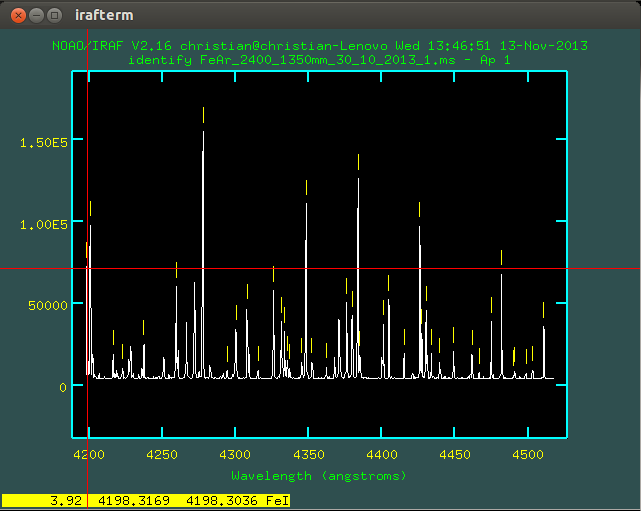

BeitragVerfasst: 11. November 2013, 12:05:22 PM
du scheinst ja mit deiner Lernkurve in Sachen IRAF recht zufrieden zu sein. Halte uns doch bitte etwas auf dem Laufenden, wie du mit IRAF zu recht kommst.
in Langenselbold habe ich eine Reduktion mit Iraf vorgeführt. Außerdem habe ich hier im Forum eine Anleitung ins Netz gestellt:
http://spektroskopieforum.vdsastro.de/v ... 4456#24456
Inzwischen habe ich einige Korrekturen angebracht. Die neueste Version werde ich hier in Kürze veröffentlichen.
Ich kann bei nächster Gelegenheit aber das ganze nochmal vorführen, sofern Interesse besteht.

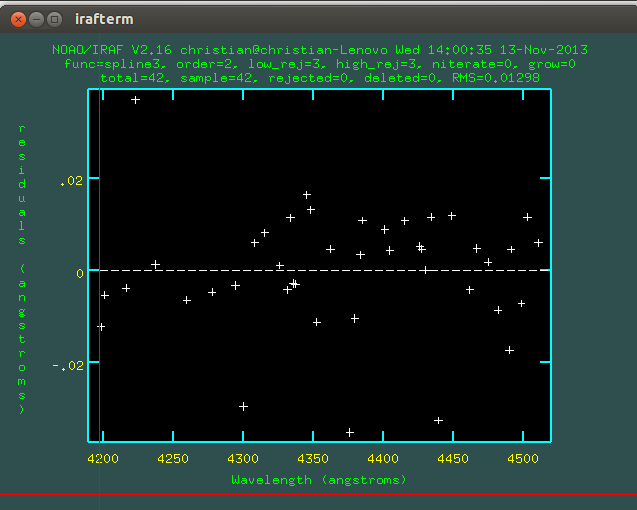

BeitragVerfasst: 12. November 2013, 12:27:39 PM
vielen Dank für Deine Mühe und meinen Dank auch an Noel. Die Voreinstellung von Iraf ist "spline3", also Polynome dritten Grades. Wenn er sich über die verwendeten Polynome nicht explizit äußert, würde ich daher annehmen, daß er ebenfalls mit Splines arbeitet. Ich habe natürlich auch ein bischen rumexperimentiert und bin weder mit Legendre- noch mit Tschebychew-Polynomen zu vernünftigen Ergebnissen gekommen. Für einen Lhires-Benutzer bleiben nur Splines vom dritten Grades. Welche Polynome man nimmt, hängt wahrscheinlich auch von der Apparatur ab. Wichtig ist, daß man zu einem brauchbaren Resultat kommt. Wenn sich noch mehr für Iraf entschließen, können wir uns darüber austauschen.
Auch bei der 2D->1D Reduktion (apall) muß gefittet werden. da die Mittellinie des Spektrums selten eine Gerade bildet. Auch hier hat sich ein einziger Spline dritten Grades als in den meisten Fällen ausreichend erwiesen. Hier ist die Voreinstellung allerdings "legendre".
Übrigens hat man für das Fitten bei Iraf ein vorhandenes Tool, icfit verwendet.
BeitragVerfasst: 12. November 2013, 12:50:18 PM
Noch einmal, ein Spline ist kein normales Polynom dritten Grades. Ein Spline setzt sich aus verschiedenen Polynomen auf eine ganz spezielle Art zusammen. Bevor man ihn anwendet, sollte man sich klar machen, was das eigentlich ist.
Kann alles sein, doch es gibt auch noch normale Funktionen höherer Ordnung. Man sollte nicht per se die Funktionen mit höchster Flexibilität wählen.
Siehe meinen ersten Punkt.

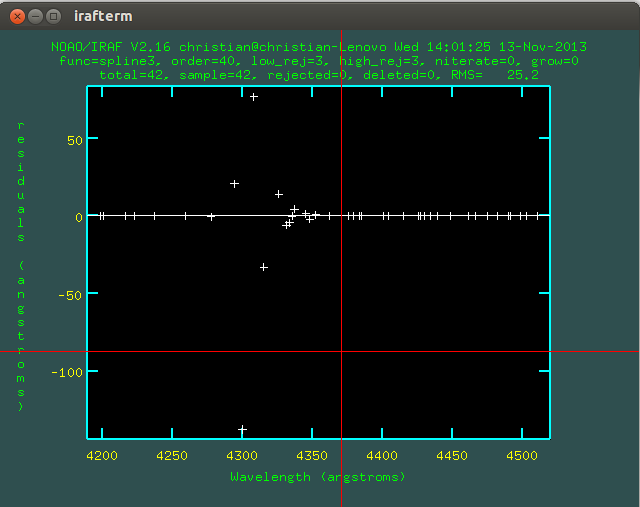

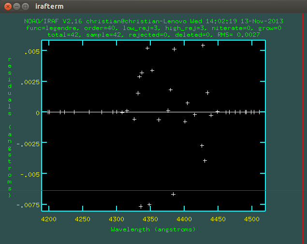

BeitragVerfasst: 12. November 2013, 19:37:18 PM
Das ist mir bekannt. Schließlich habe ich hier im Forum die Definition eines Splines eingestellt. Ich meinte natürlich einen Spline, der nur aus einem Polynom besteht.
Doch genau das sollte man, um durch eine bestmögliche Approximation die Apparatefehler möglichst zu eliminieren, solange nicht eine Funktionsklasse, linearer Unterraum vom L2 oder was auch immer durch das Problem vorgegeben ist. Im übrigen sind die Splines weniger flexibel als Du vielleicht meinst. Jedes Teilpolynom hat vier Koeffizienten. Wird ein weiteres Polynom hinzugefügt sind durch die Stetigkeit und die zweimalige stetige Differenzierbarkeit schon drei durch zusätzliche Nebenbedingungen festgelegt.
Im Gegensatz zur Tschebychew-Approximation (ich habe fälschlicherweise von Approximation durch Tschebychew-Polynome gesprochen) haben Splines eine sehr geringe Krümmung, was sie für die hier vorliegende Aufgabe geradezu prädestiniert. Schließlich besteht doch der Sinn des ganzen darin, für das kalibrationsspektrum den nichtlinearen Zusammenhang zwischen Wellenlänge und Pixelzahl in einen linearen Zusammenhang zu transformieren und anschließend genau diese Transformation unter der Annahme eines identischen nichtlinearen Zusammenhanges auf das Objektspektrum anzuwenden Zu den Legendre-Polynomen ist zu sagen, daß sie ein sogenanntes Orthonormalsystem bilden und im wesentlichen den Raum aller Polynome wiedergeben. Da ich hier nicht wie zu Studentenzeiten in einem Seminar über Funktionalanalysis sitze, erlaube ich mir hier diese lockere Ausdrucksweise.
Nun erkläre mir aber mal bitte was Du unter "normalen" Funktionen verstehst.
Zu der Frage nach dem Voigt-Profil. icfit ist nicht in der Lage, Gauss, Lorentz und Voigt-Profile zu approximieren. Dennoch kann dies die Funktion splot ab Vers. 2.11. Zusätzlich können auch Mofat-Profile approximiert werden. was auch immer das sein mag.

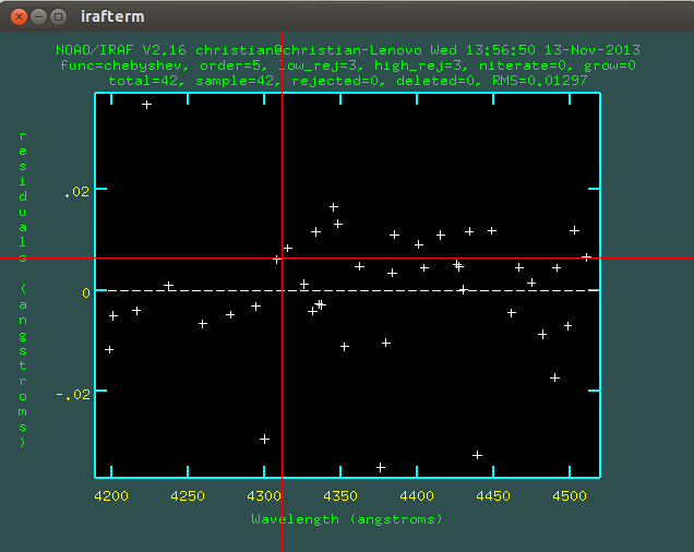

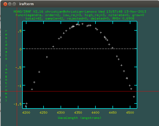

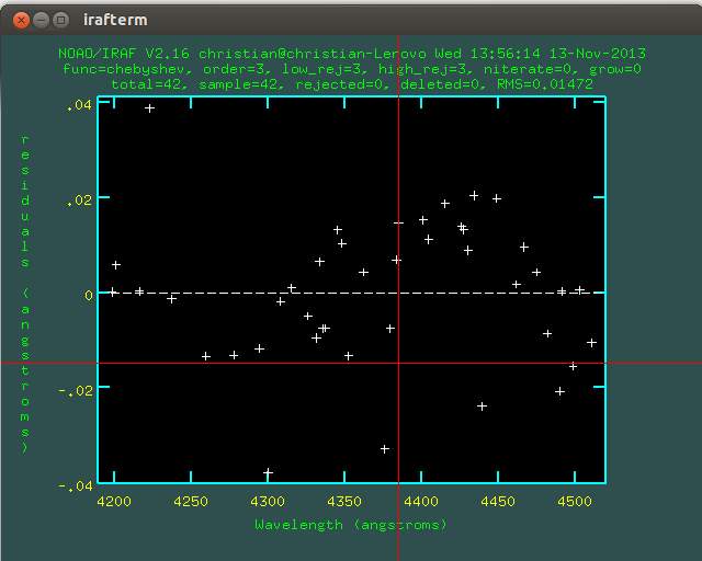

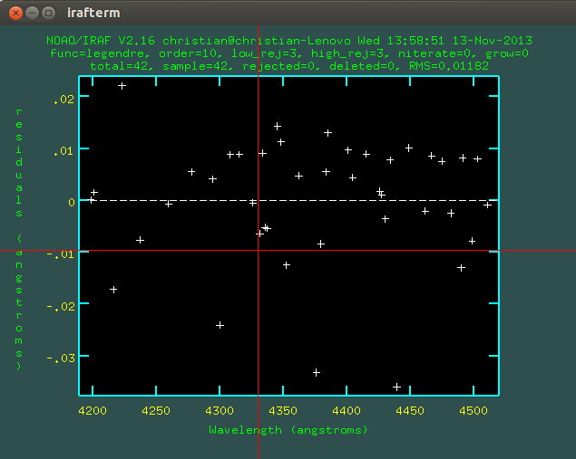

BeitragVerfasst: 13. November 2013, 10:53:28 AM
Hallo Christian!
Doch genau das sollte man, um durch eine bestmögliche Approximation die Apparatefehler möglichst zu eliminieren…
Wie gesagt, dem kann ich nicht folgen. So, wie Du es beschreibst, könnte man dann den Apparatefehler mit mathematischen Tricks komplett wegrechnen
… solange nicht eine Funktionsklasse, linearer Unterraum vom L2 oder was auch immer durch das Problem vorgegeben ist.
Ich weiß hier nicht wovon Du redest. Ich bin kein Mathematiker. Es kann aber sein, dass wir das Gleiche meinen. Mein Beitrag am 10.11. um 15:25: „Ein Spline eignet sich für einen stabilen Fit von Funktionswerten wenn diese Werte nicht in einer vorgegebenen Weise von verschiedenen Parametern abhängen“. Im vorliegenden Fall ist die Dispersionsrelation jedoch vorgegeben.
Ich weiß, was ein Spline ist, Klaus und ich werden das in unserem Springer-Lehrbuch ausführlich erläutern (übrigens auch die Moffat-Funktion).
Ja, aber das heißt nicht, dass man die instrumentellen Abweichungen wegfitten darf.
Zu den Legendre-Polynomen ist zu sagen, daß sie ein sogenanntes Orthonormalsystem bilden und im Wesentlichen den Raum aller Polynome wiedergeben.
Was hat das mit unserer Frage zu tun? Wie gesagt, ich bin kein Mathematiker. Ich will ein praktisches Problem verstehen und dann lösen.
Keine Sonderformen wie Legendre, Bessel, etc. Du hast als Mathematiker sicher die richtige Bezeichnung im Kopf.
Noel hat meines Erachtens den Weg beschrieben. Er wählt einen Polynomfit und iteriert ihn bis zum minimalen RMS. Ist danach noch ein Wellenlängentrend sichtbar, wiederholt er die Iteration mit einem Polynom höheren Grades usw. („…iterate interactively until the residual scatter does not have a trend with wavelength”).

BeitragVerfasst: 13. November 2013, 12:06:43 PM
... in den QM-Vorlesungen habe ich immer geschlafen. Ich erinnere mich nur an den sphärischen irreduziblen Tensoroperator... (das ist der Schwippschwager des Schubschertorsionsmoduls)
Hallo Otmar,
Doch, die Apparatefehler sollte man tatsächlich möglichst komplett
wegrechnen. Was man nicht wegrechnen kann (und auch nicht versuchen
sollte) sind die zufälligen Fehler. Mit einer Spline-Interpolation kann
man die Residuen auf Null drücken. Das ist dann nicht so gut, weil man
dann keine Information über die zufälligen Fehler mehr hat.
Das ist doch genau das, was ich sagen will. Natürlich sollte die Apparatefunktion abgebildet sein (Dispersionsgleichung, optische Fehler etc.), nicht aber die stochastischen Abweichungen weggefittet werden. Und genau deshalb stelle ich einen Spline in Frage, wie Daniel richtig erkannt hat.
Das hat schon mit der Frage zu tun: Legendre-Polynome sind durchaus "normale" Polynome. Es ist auch schon eher lange bekannt, dass

Gut! Das Paper schaue ich mir an. Ich kann dem durchaus folgen, nur helfen mit Gelehrsamkeiten und mathematische Kniffen im Hilbertraum hier nicht weiter (auch nicht den meisten hiesigen Lesern), wenn der praktische Hintergrund (z.B. stochastische Streuung) nicht beleuchtet wird.
Hallo Otmar, hallo Thomas,
in dem Punkt, daß nur die Apparatefehler und nicht die stochastischen Fehler weggefittet werden sollen, sind wir uns also einig. In der zitierten Arbeit wird übrigens darauf hingewiesen, daß die zufälligen Fehler hauptsächlich aus Ablesefehlern bestehen. Daraus folgt, daß die Standardabweichung höchstens in der Größenordnung der Dispersion per Pixel liegen muß.
Was ich aber nicht verstehen kann, wieso Splines eher die stochastischen Fehler wegfitten soll als Polynome. Nehmen wir mal an, ich habe 20 Kalibrationslinien. Dann kann ich mit einem Spline aus 16 Teilstücken alle Residuen wegfitten. Das kann ich aber genauso gut mit einem Polynom 19-ten Grades. Tatsächlich nehme ich aber nur Splines mit zwei oder drei Teilpolynomen.
Thomas, es tut mir schrecklich leid und ich kann wirklich nichts dafür , aber das zuständige mathematische Teilgebiet ist nun mal die Funktionalanalysis, genauer die Theorie der linearen topologischen Räume (muß sich für Nichtmathematiker schrecklich anhören):( . Ich versuch es mal möglichst einfach zu machen. Ich betrachte alle stetigen Funktionen über dem Intervall [0,1]. Daß das Intervall von 0 bis 1 geht, tut hier nichts zur Sache. Ich könnte auch jedes andere endliche Intervall nehmen. Dann kann ich jede stetige Funktion beliebig gut sowohl durch Polynome als auch durch Splines annähern. (Falls das zufällig ein Mathematiker liest, bitte weghören). Das bedeutet, daß ich mit allen möglichen Funktionsmengen die Residuen wegfitten kann.
Es kommt, egal welche Funktionen ich nehme, nur darauf an, sie "einfach" genug zu halten.
Die Tschebychew- Approximation hat, was die Differenzen zur "wahren" Funktion angeht optimale Eigenschaften. die gilt aber leider nicht für die Ableitungen. Die schwanken ganz deftig. Daher können Linienbreiten ganz schön verfälscht werden.
Normale Polynome zeigen bei genügend großem Grad, nach außen und bei sehr ungleichmäßiger Verteilung der Stützstellen auch im Inneren erhebliche Abweichungen.
Und hier ein paar Beispiele:

On 11/13/2013 02:34 PM, Christian Netzel wrote:
Hallo Otmar, hallo Thomas, in dem Punkt, daß nur die Apparatefehler
Im Prinzip ist das alles richtig, aber niemand benutzt Polynome 19.
Grades, z.B. weil sie z.B. bei Lücken in den Stützstellen offensichtlich
versagen. Splines mit sehr vielen Knoten werden aber häufig benutzt und
sind manchmal sogar sinnvoll, nicht aber für eine Dispersionsrelation.
Ich denke, da stimmen wir alle überein.
Herzliche Grüße,
Otmar
BeitragVerfasst: 18. November 2013, 21:06:28 PM
hier ist Vergleich der RMS bei verschiedenen Interpolationsmethoden. Das Kalibrationsspektrum um Hgamma umfaßt 42 identifizierte Linien. Diese Werte sprechen nicht gerade für die Ansicht, daß durch Splines die Standardabweichung der zufälligen Fehler weggefitted wird. Alle drei Methoden (Spline 3. Grades, Legendre-Polynome und Tschebyscheff)geben ab 3. Ordnung fast identische Ergebnisse. Übrigens ergab selbst die Ordnung 15 bei allen drei Methoden noch brauchbare Fits, soweit man das auf den ersten Blick beurteilen kann. Andererseits zeigt die Tabelle, daß eine allzu hohe Ordnung > Anzahl der Linien / 4 nichts mehr bringt.
Dieses Ergebnis spricht meiner Ansicht nach stark für die Vermutung, daß Iraf bei Splines ein lambda>0 (s. Def.) verwendet. Es könnte sogar sein, daß das lambda mit zunehmender Ordnungszahl erhöht wird. Das lambda hat eine dämpfenden Einfluß auf den Spline.
RMS_Vergleich.txt [450 Bytes]
