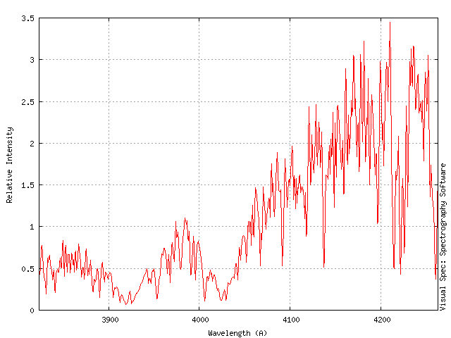

auch Aldebaran (K5III) zeigt in den HK Linien Emissionen. Versuche noch einige Profile für den VDS-Bericht "Emissionen in den Linien H und K" zu sammeln, wie es sich zeigt, ist dies ein durchaus lohnenswerter Beobachtungsbereich!
Siegfried

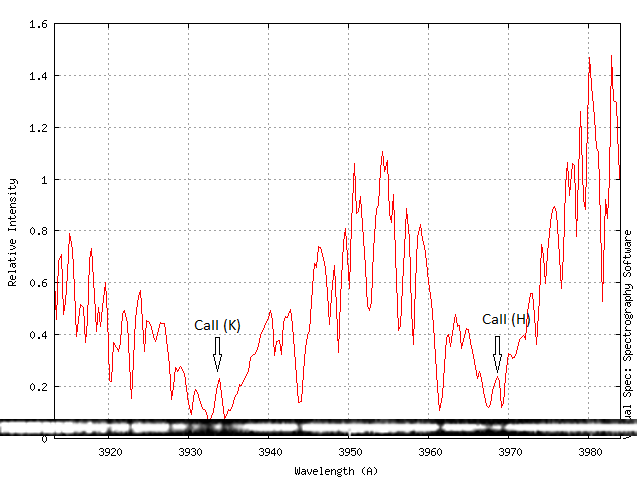

BeitragVerfasst: 19. Januar 2014, 17:19:18 PM
Dumme Frage von mir: Wo finde ich diese Emissionen?

die Emission ist zwar schwach, aber doch eindeutig erkennbar!
Vergleiche das Profil von alpha Ori ( http://spektroskopieforum.vdsastro.de/v ... php?t=4093)
Siegfried

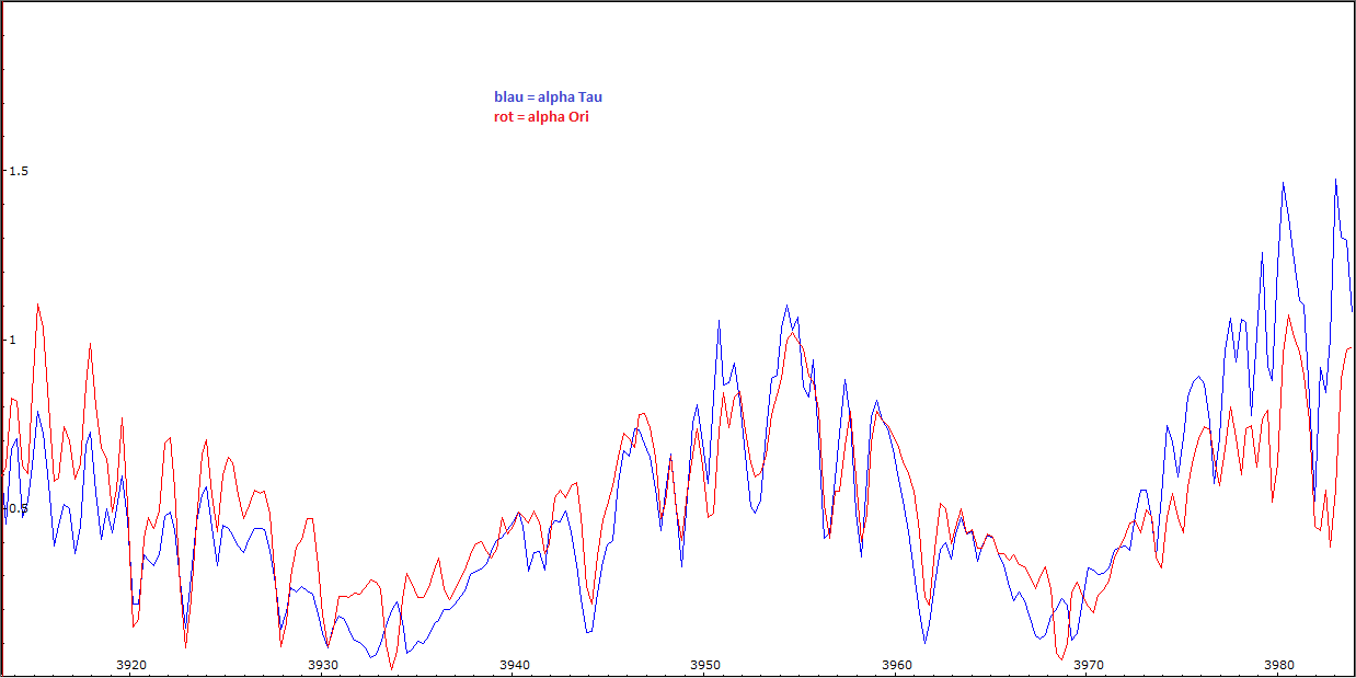

BeitragVerfasst: 19. Januar 2014, 20:36:33 PM
Hallo Siegfried, ob die Linie eindeutig erkennbar ist, hängt aus analytischer Sicht vom S/N ab. Die Linienstärke muss signifikant über dem 1-Rauschen des Spektrums liegen. In der Regel gilt ein Signal als erkannt, wenn es ein S/N von 3 (in manachen Fällen 5) besitzt. Wenn das hier der Fall ist, ok, ich sehe das in dem Spektrum aber nicht.
BeitragVerfasst: 19. Januar 2014, 20:51:16 PM
Siegfried,
kannst du die beiden Spektren übereinanderplotten, so dass man sieht, ob die vielen Linien (in Absorption) reproduzierbar sind (also echte Absorptionslinien sind) oder Statistik (Rauschen), was wohl Thomas meint?

beim betrachten des Profiles sind Bedenken durchaus verständlich. In Bild ....HK-02 ist unten das originale Spektrum eingefügt. Die Helligkeit ist so angepasst, damit man die Emission im Kern der Kalzium-Absorbtion erkennen kann.
Lothar, im Bild ...HK-03 ist das Profil von alpha Ori deckungsgleich mit alpha Tau. Werde mir noch ein geeignetes Sonnenprofil darüber plotten.

BeitragVerfasst: 20. Januar 2014, 19:33:56 PM
OK Siegfried, die overplots zeigen ja klar, dass die vielen Linien kein Rauschen sind sondern reale Absorptionen.
