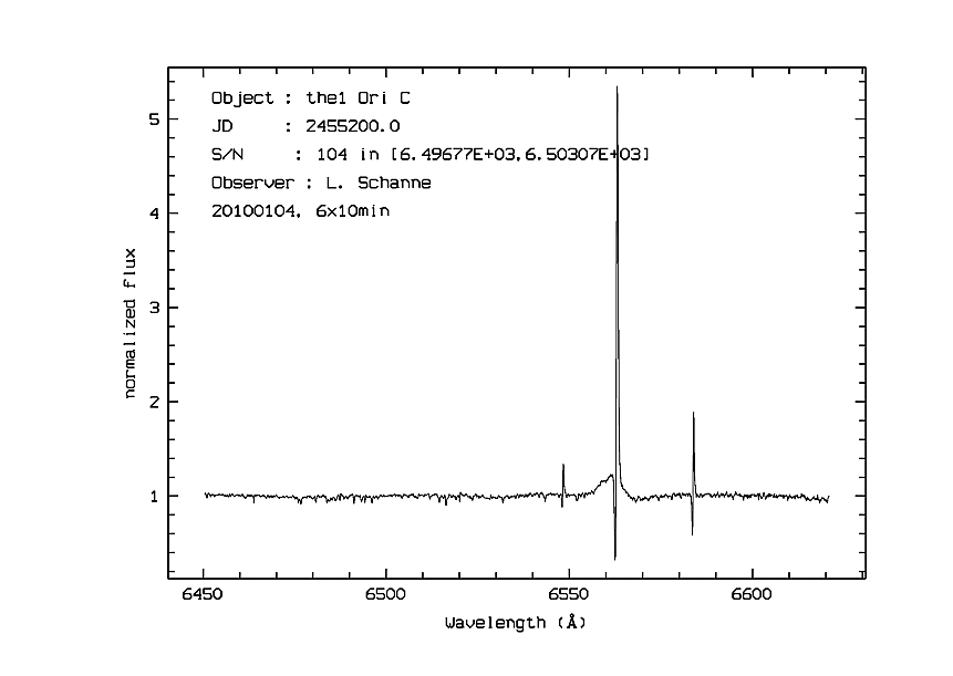

BeitragVerfasst: 13. Januar 2010, 13:39:17 PM
Hallo Gemeinde,
so sieht das H alpha Spektrum von the1 Ori C aus, das Daniel Weiss und ich am 4. Januar 2010 aufgenommen haben. Lhires mit 2400 g/mm Gitter, 1 h belichtet, Flat-korrigiert. Kalibriert mit Neonkalibrierspektrum. R ca. 25000 (optimale Kollimierung).
Weil es -12°C kalt war, sind die Wasserlinien fast nicht vorhanden.
Die eigenartigen Profile der Nebellinien ergeben sich aus der Himmelshintergrundkorrektur. Weil die Nebellinien senkrecht zur Dispersionsrichtung variierende Intensität haben, können sie nicht mit der Himmelshintergrundkorrektur vollständig eliminiert werden.
Die H alpha Linie ist zur Zeit in Emission.
Siehe auch http://home.arcor.de/l.schanne/spektren ... e1OriC.htm
(Vergleich zu älteren Aufnahmen).

BeitragVerfasst: 13. Januar 2010, 16:46:12 PM
----- Original Message -----
From: Lothar Schanne
Sent: Wednesday, January 13, 2010 12:39 PM
Subject: [fg-spek] Re: theta Ori C
Hallo Gemeinde,
das ist wirklich extrem gut, keine Frage! Im header steht, dass der Spalt 20µm groß sei und dass ein Gitter mit 2400 L/mm zum Einsatz gekommen ist. Laut simspec ergibt das ein maximales R von knapp 17.000! Da ich aber selbst die Spektren vermessen habe, ist es einfach Fakt, dass der Herr Dr. Schanne doch tatsächlich da ein R von > 25.000 hinbekommt, ergo muß der Spalt kleiner als 20µm sein. Dann aber bleibt es eben so erstaunlich, dass das S/N bei den beta ori spektren so gut ist, obwohl nur 3x300sec belichtet wurde und kein Pixelbinning zum Einsatz kam.......ausgezeichnet!
cheers
BeitragVerfasst: 13. Januar 2010, 18:16:25 PM
das ist der Spalt im original Lieferzustand, den wir in Teneriffa benutzt haben. Es steht 20um darauf.
Daniel und ich haben ihn übungshalber nochmal mit dem roten Laser vermessen und kamen auf ca. 18 um.
Die Belichtung war 6x10min = 1 h !!
Berthold, darfst nicht vergessen, dass ich einen super Assistenten bei den Messungen dabei hatte, der später sogar selbständig die Sterne am Himmel ausgesucht und auf den Spalt gebracht hatte. Deshalb sind die Spektren so gut geworden. :wink:
Lieber Gruß
Lo

Hier das echellespektrum von Theta ori c vom 131209. Ich habe grosse Schwierigkeiten konsistente RV Werte an den einzelnen Linien He II , OIII, und den beiden CIV linien zu messen. Die Na D Linien werden zu Kallibrationszwecken mit gemessen. Beonders bei He II bekomme ich Unsinn angezeigt.
Ich habe das mit specrave, midas , vspec und Iris versucht, bekomme aber zum Beispiel vür he II 30km/sec ...und das kann nicht sein.
Vielleicht kann jemand mal da mit nachsehen und so rausfinden woran das liegen könnte

ich habe mir soeben die He-Linie mit Iraf angeschaut.
Der Laborwert der He-Linie beträgt 5411,55 A, gemessen habe ich ich 5412,327 A. Macht ein rv von 43 km/s, wobei ich nicht weis, ob Du schon die heliozentrische Korrektur angebracht hast.
BeitragVerfasst: 14. Dezember 2013, 16:17:01 PM
In Specrave, dem RV Prgramm von Roland Bücke, werden Angaben zum Beobachtungsort, zur Beobachtungszeit und Objektposition verlangt. Daher gehe ich davon aus, dass die heliozentrische Korrektur angebracht ist.
Der hier von Dir gemessene Wert, erscheint bei weitem zu hoch. Ich habe sowas von 30 gemessen. Auch das ist viel zu hoch. Wenn es Dir nichts ausmacht, kannst du ja mal alle sechs Linien messen, die auch ich gemessen habe. Mit Ausnahme der Natriumlinien, die ja nichts mit dem Stern zu tun haben, müssen alle Linie grössenordnungsmäßig zumindest ähnlich sein.
Auch die beiden Natriumslinien müssen näherungsweise den gleichen Wert haben!
Versuche mal bitte, die Positionen von allen Linien so genau wie möglich zu bestimmen und hier anzuschreiben.

BeitragVerfasst: 17. Dezember 2013, 19:00:52 PM
Hallo Berthold und Christian,
habe die 5 Linien vermessen und finde:
Midas 011> PLOT/ROW THETA_Ori_C_131209_full.fit
Midas 012> CENTER/1DGA gcursor ? a
start end center pixel_value
5799.704 5804.543 5801.700 0.81880
5810.385 5814.056 5812.500 0.85096
5889.492 5890.828 5890.200 0.49946
5895.834 5897.002 5896.300 0.63078
Midas 013> set/gr xa=5400,5420
Midas 014> PLOT/ROW THETA_Ori_C_131209_full.fit
Midas 015> CENTER/1DGA gcursor ? a
5409.515 5415.161 5412.050 0.83179
BeitragVerfasst: 17. Dezember 2013, 19:28:21 PM
entschuldige bitte, daß ich Dir die Werte erst jetzt sende. Ich war der Ansicht, das schon längst getan zu haben.
............Labor gemessen Rv
He II 5.411,524 5.412,08 +30,8
O III 5.592,37 5.592,767 +21,3
C IV 5.801,51 5.801,912 +20,7
C IV 5.811,98 5.812,436 +23,5
Na I 5.889,953 5.890,21 +13,1
Na I 5.895,923 5.896,358 +28,8

Wenn ich mit einem anderen Midas-Befehl (center/gauss) auswerte erhalte ich die folgenden Resultate:
Midas 019> CENTER/gaus gcursor ? a
start end center pixel_value FWHM
5408.797 5415.891 5412.039 0.83179 2.8186
5803.876 5800.371 5801.804 0.81880 1.5326
5810.885 5813.723 5812.402 0.85096 1.3971
5889.659 5890.828 5890.226 0.49946 0.67216
5896.001 5897.002 5896.310 0.63078 0.54673
Es gibt geringfügige Unterschiede zwischen den beiden Auswertemethoden. Otmar, kennst du den Unterschied zwischen beiden Methoden? center/gauss und center/1dgauss ?
BeitragVerfasst: 17. Dezember 2013, 21:10:34 PM
Danke, das genau ist es worum es mir hier eigentlich geht. Und mich irritiert sehr, dass die NaD Linien eine 100%ige Abweichung zeigen. Sowas ist auch bei mir so gewesen. Und genau das verwirrt mich! Da habe ich eben die Frage, was dazu unsere Experten meinen......woher kommt das?

BeitragVerfasst: 18. Dezember 2013, 01:17:12 AM
Beiträge: 265
Wohnort: Maienfeld, Schweiz
wurden bei diesem Spektrum die Wasserlinien vorher entfernt? Die Na-Linien überlappen nämlich mit diesen H2O Linien und falls die Spektren nicht korrekt getrocknet wurden, werden die Linienpositionen verfälscht.
Gruss, Martin
BeitragVerfasst: 18. Dezember 2013, 02:05:38 AM
Beiträge: 265
ich kann die Antwort ja gleich selber geben, es wurde nicht getrocknet.
Meine Wellenlängen aus Deinem Spektrum für Na Linien:
....... Labor........Lothar ................. meine Ori ¦ trocken
Na I 5.889,953 5.890,21 +13,1 5890.224 ¦ 5890.245 +14.9 km/sec
Na I 5.895,923 5.896,358 +28,8 5896.322 ¦ 5896.243 +16 km/sec
Beim Trocknen des Spektrums mit Spectro Tools wurde gleich noch ein kleiner Kalibrierfehler von 0.015 A korrigiert, was aber am Resultat nicht viel ändert. Wichtig ist, dass nach dem Trocknen des Spektrums der Unterschied der Radialgeschwindigkeiten weitgehend verschwindet. Die Positionen wurden mit ISIS gemessen.
Gruss, Martin
theOri_trocken.PNG [ 42.88 KiB | 26548 mal betrachtet ]
Dateikommentar: trocken
THETA_Ori_C_131209_580-600-noh2o.fit [19.69 KiB]
255-mal heruntergeladen
Dateikommentar: Original, Ausschnitt
THETA_Ori_C_131209_580-600.fit [19.69 KiB]
254-mal heruntergeladen
BeitragVerfasst: 18. Dezember 2013, 11:20:43 AM
Hallo Martin,
ausgezeichnet, ganz genau das war mein Problem, bzw. das ist die Lösung. Vielen Dank für Deine (genau auf meine Fargen zugeschnittene!) Arbeit!
Herzlicher Gruss

ich habe vorletzte Nacht ebenfalls theta Ori beobachtet. Gleichzeitig habe ich den Lhires so gedreht, daß auch der Nachbar NV Ori mitgenommen wurde. Leider konnte ich nur 30 Minuten belichten, da dann leider eine Eibe im Weg stand. Das Ergebnis nach Trocknung und heliozentrischer Korrektur
------------------theta---NV
C IV 5801,510 16,8 13,6
C IV 5811,524 51,2 49,7
Na I 5889,953 18,0 18,0
Na I 5895,923 24,3 23,1
Der Ausreißer bei 5811 A dürfte wohl durch Blends verursacht sein.
BeitragVerfasst: 19. Dezember 2013, 16:12:04 PM
die NaI-Linien haben vermutlich nichts mit dem Stern zu tun. Dazu ist er zu heiß um NaI-Linien zu zeigen. Das Na ist vermutlich ISM.
Die Radialgeschw. der Na-Linien und der Sternlinien (CIV und HeII) können also durchaus unterschiedlich sein (wohl aber nicht die RV der beiden CIV).
Bei den CIV-Linien gibt es keine Blends. Der Unterschied zwischen den
beiden CIV-Linien ist also seltsam, wie schon Lothar bemerkt hat. Soll
5811,524 die Laborwellenlängen sein? Ich hätte da 5812,14 anzubieten ;-)
Das würde wesentlich besser passen.

ich hätte auch noch Werte anzubieten:
Herzliche Grüße
oder aus
http://www.pa.uky.edu/~peter/atomic/
umgerechnet auf Luft:
C IV 5802.95 --> 5801.34
C IV 5813.58 --> 5811.97
Diese Werte erhalte ich auch nahezu aus VSpec:
5801.33
5811.98
Irgend etwas sollte doch wohl passen :wink: sonst musst Du wohl weitersuchen

BeitragVerfasst: 19. Dezember 2013, 18:12:29 PM
ich habe hier beide Spektren übereinandergelegt. Das weiße ist theta Ori C, das rote müßte theta Ori A sein(nicht NV ori, wie ich oben irrtümlich gemeint habe). Nun hat A eine größeres RV als C, also müßte dessen He I - Linie rechts von der entsprechenden Linie von C sein. Andererseits weist das weiße Spektrum höhere Pixelwerte aus als das rote, so daß eine Verwechslung ausgeschlossen ist. Danach könnte es sich doch um einen anderen Stern handeln. Leider ist mir nicht ganz klar wie ich das rv bestimmen kann.
Die Guidingkamera zeigte 4 Sterne wie im Link abgebildet. Auf dem Spalt hatte ich die beiden hellsten.
http://www.epsilon-lyrae.de/Doppelstern ... ionis.html
Mit den Na-Linien hast Du sicher recht. Sie liegen auch genau übereinander. Die Stärke dieser Linien überrascht mich allerdings.
Daß die rv der CIV-Linien nicht unterschiedlich sein können, ist klar. Ich vermute die Ursache entweder in Blends oder niedrigem S/N = 107, sowie der Tatsache, daß es sich um eine relativ schwache Linie handelt. Der zweite Stern hat keine CIV-Linien, was im Einklang damit steht, daß A eine Doppelstern aus einem A und einem B Stern ist.
