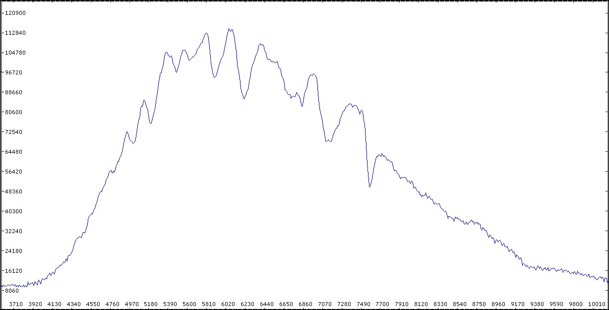

mein Name Michael. Ich beschäftige mich mit der Spektroskopie seit einigen Wochen. Große Hilfe für den Einstieg waren mir die Skripts von Richard Walkers sowie das Buch aus Using Commercial Amateur Astronomical Spectrographs. Zur Zeit habe ich einen StarAnalyser 100 am 250mm Newton f/4.5 und DMK21M
Bin sehr zufrieden mit meinen ersten Ergebnisse und es macht richtig Spaß. Unten sieht Ihr das Spektrum der Supernova in M82 von gestern. Noch nicht kalibriert. 100 x 20 sek.
Womit ich ein wenig hadere ist die Datenbearbeitung. Hierzu hätte ich zwei Fragen:
1. Es gelingt mir nicht mit VSpec .fit Dateien zu öffnen, die ich mit Iris oder Fitswork erstellt habe. Ich bekomme eine Fehlermeldung, das Bild hätte zwei Ebenen und könne nicht gelesen werden.
2. Begeistert bin ich, wahrscheinlich wie jeder Einsteiger, vom RSpec. Hier stehe ich vor der Entscheidung mir dieses Programm zu kaufen. Allerdings habe ich in diesem Forum eine Diskussion gelesen, wo behauptet wurde, diese Software eignet sich nur für den StarAnalyser. Für höherauflösende Spektroskopie sei der Funktionsumfang zu gering. Die Diskussion ist schon älter. Würdet Ihr heute auch davon abraten. Ich habe vor, mir ein Spektroskop mit höherer Auflösung zu bauen.
Michael
Dateikommentar: 12.02.14 Supernova SN2014J in M82 StarAnalyser 100, 250mm Newton f/4.5 und DMK21M, 20x100 Sek, Giotto und RSpec
m82 supernova.jpg [ 39.25 KiB | 4882 mal betrachtet ]

Angesichts des starken Rauschens der DMK21 bei sportlichen 20 Sekunden Belichtung, ein ansehnliches Ergebnis. Ich empfehle Dir mal eine von den aktuellen CMOS-Kameras mit Micron-MT9M034-Chip auszuprobieren ( sollte für Dich ja kein Problem sein :wink: ). Danach willst Du sicher nicht mehr mit der DMK länger als 4 Sekunden belichten ...

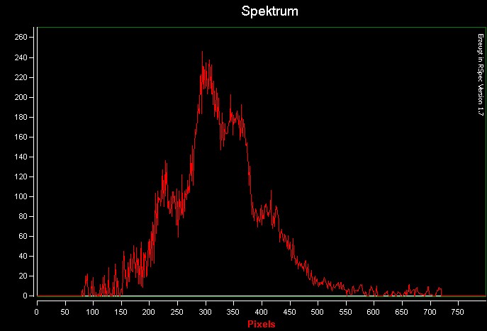

Danke Torsten für Deine Worte zu meinem Spektrum. Sehr verrauscht, ich weiß. Bei helleren Sternen sieht das alles viel besser aus. Unten ist das Spektrum von Beteigeuze zu sehen :-)

(Alpha ori hat derart viele Linien als alter Stern, dass man da mit dem SA wohl kaum was erkennen kann.)
