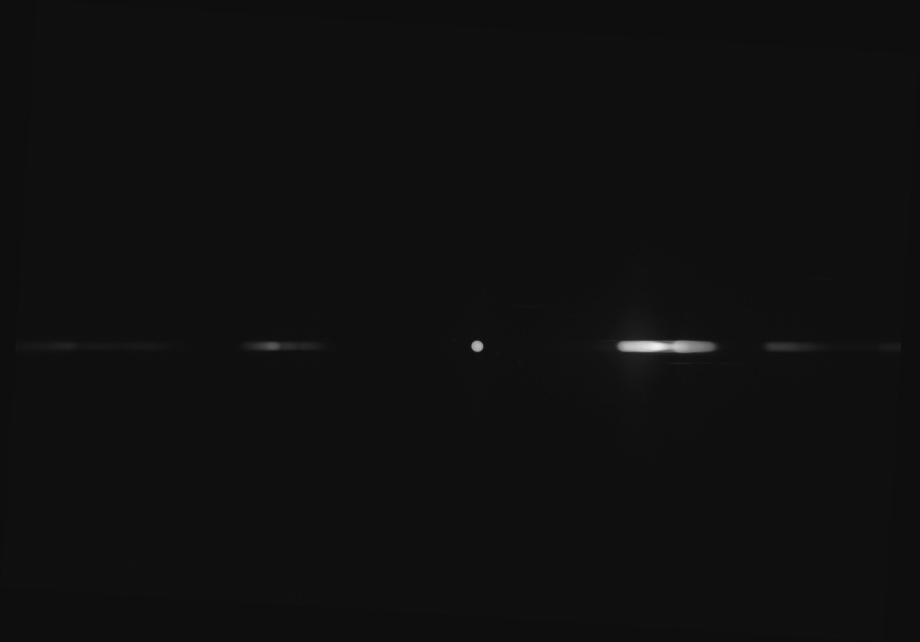

Ich habe einen völlig überbelichteten Jupiter und drei seiner Monde gut auf dem Bild- kommen auf dem Original besser zur Geltung.
1. könnte man in solchen Fällen nicht die 1. nicht geblazzte Ordnung zum Auswerten nehmen?

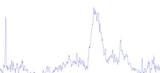

und 2. ein "rohes" Spektrum von Ganymed habe ich mal angehängt. Und dazu die spezielle Frage. Bei so feuchter und wasserdampf-hatiger luft - sind da nicht erhebliche tellurische Linien zu erwarten?
Bin für jede Antwort dankbar - oder bringe ich da etwas komplett durcheinander - in dem Ganymed Spektrum sind doch einige Linien vorhanden...

Was Du hier auf dem Bild neben der nullten Ordnung von Jupiter rechts und links siehst , sind nicht höchst wahrscheinlich "drei Spektren" seiner drei Monde, sondern es sind die die verschiedenen Ordnungen des Spektrums von Jupiter. Die rechte 1. Ordnung ist auch bedeutend heller, weil eben das Gitter für die erste Ordnung beblazed ist.
Wasserdampflinien dürften mit einem Gitter dieser Dimensionen kaum darstellbar sein.

Wann hast Du die Spektren erstellt? Datum und Uhrzeit sind wichtig. Dann kann man in einschlägigen Tabellen nachschauen, ob die Jupitermonde wirklich in einer geraden Linie positioniert waren.
Eigentlich müßten sich die Spektren erster und zweiter Ordnung überlappen.

Your Jupiter spectrum shows Jupiter in the middle and several spectra of Jupiter on each side. The one you want is the blazed 1st order on the right of Jupiter.
The spectrum is blurred though which is because the Star Analyser needs a point of light like a star.

You can take a spectrum of Jupiter (or other bright objects which are not points) using the Star Analyser in front of your DSLR lens like this
http://www.threehillsobservatory.co.uk/ ... opy_11.htm

ja du hast recht und könntest auch die ungeblazte 1. Ordnung für das Jupiterspektrum verwenden.
Das Ganymedspektrum erscheint mir allerdings sehr verrrauscht. Ich fürchte, dass du darin keine Linien des Sonnenspektrums oder tellurische erkennen kannst.
Besser wäre, wenn Du das Spektrum etwas weiter auseinanderziehst (grösserer Abstand des Gitters vom Chip) und mehrer Aufnahmen mittelst (30-50 Aufnahmen - das verringert das Rauschen).
Als tellurische Linien dürftest Du bei dieser Auflösung lediglich die O2-Liniengruppen bei 7630 und evtl. bei 6900 Angström sehen. Wasserlinien wirst du meines Wissen nicht sehen können.
Spektren von Jupitermonden dürften für den Einstieg ohnehin etwas schwierig sein.

Wenn die Kamera wie Robin schreibt bei 6500 Angström dicht macht, siehst du auch die O2-Linien nicht.
