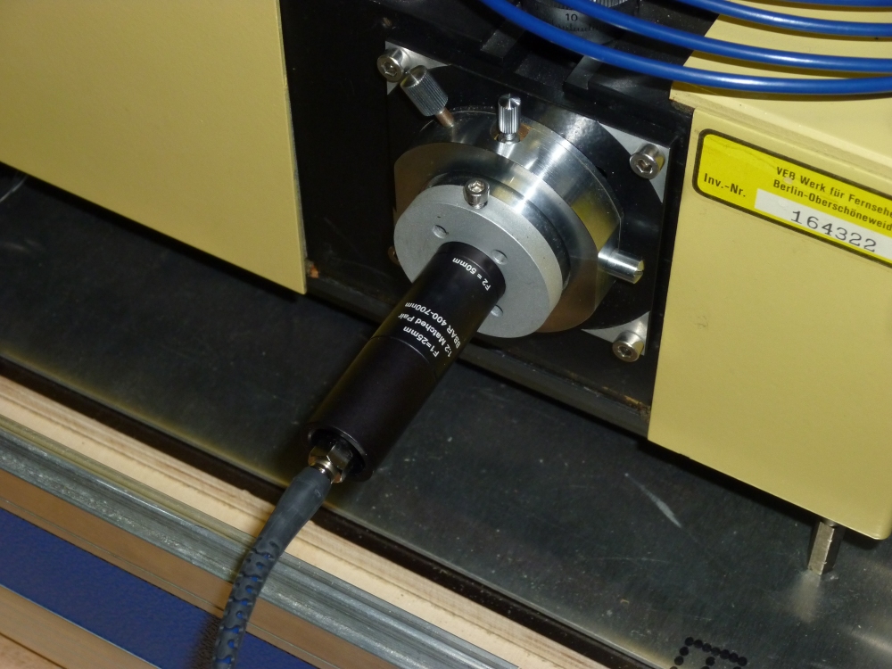

habe von Daniel die EasyFiber erworben und bin nach ersten Versuchen sehr zufrieden. Phase 1 des Umbaus, installieren von EasyFiber und Justierung der der Optischen Komponenten, ist fast abgeschlossen. In Phase 2 wird der Cerny im Kontrollraum aufgebaut, man wird halt bequem!
Siegfried

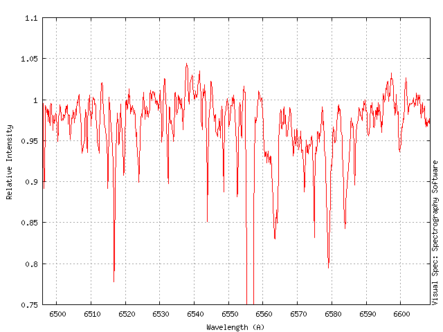

Und hier ein erstes Profil von betaOri mit EasyFiber, die Absorbtion bei 6556 ist Schmutz, vermutlich auf der Faser.

Hallo Siegfried,
Daniels Easyfiber wird wohl in der Szene gut ankommen, davon bin ich überzeugt.
Schmutz bauf der Faser kann eigentlich keine Absorption bei einer Wellenlänge erzeugen. Das wird wohl auf der CCD bzw. deren Abschluß-Glasplatte vor dem Chip sein.
 Betreff des Beitrags: Re: EasyFiber
BeitragVerfasst: 27. Februar 2014, 09:35:08 AM
Daniel hat also den Sprung in die Kommerzialisierung gewagt. Gratulation und alles Gute dazu! :) Sein kleines Start-Up sollten wir in die Links unserer Webseite unter "Kommerzielle Spektrographen für die Astronomie" einstellen.
BeitragVerfasst: 27. Februar 2014, 10:05:52 AM
Hallo Seigfried,
wie Lothar schon sagte, wird die "Schmutzlinie" eher von einer optischen Fläche nahe des Spektrographenfokus kommen.
Ich freue mich, dass du mit der Kopplung zufrieden bist!

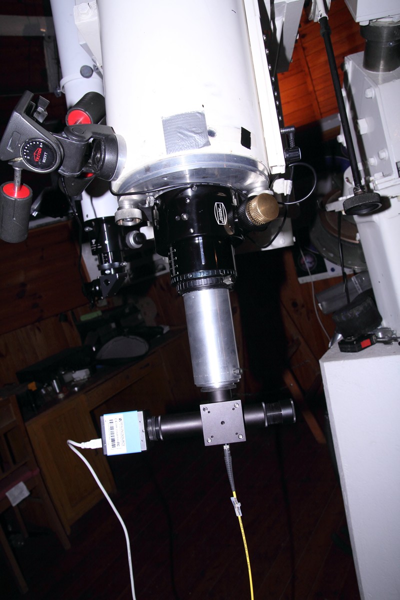

die Easy-Fiber ist nun mit einer Kalibriervorrichtung ausgestattet. Es ist nur ein Halbautomat, d.h. die Hülse wird rein geschoben
damit das Kalibrier oder Flatlicht über einen Spiegel auf die Faser gelenkt werden kann.
Um die Kalibrierlicht Einkoppelung ist noch eine Box zu bauen, wie man sieht!
