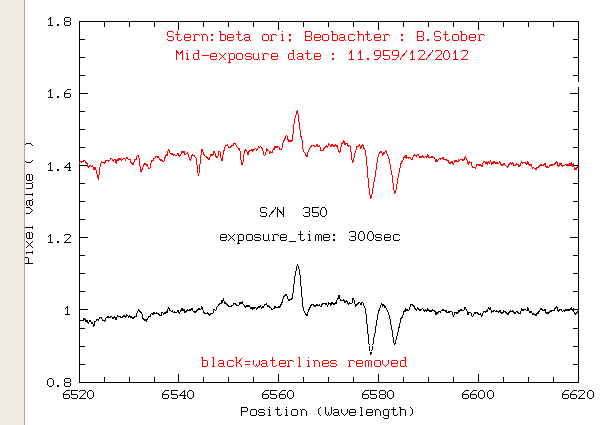

diese Spektrum habe ich am 11.12.12. erhalten, leider ist hier andauernd schlechtes Wetter.
BETA_ORI_121211.fit [213.75 KiB]
439-mal heruntergeladen
BETA_ORI_121211_6520_6620.gif [ 7.1 KiB | 17395 mal betrachtet ]
Beta_ori_121211_6520,6620.gif [ 8.07 KiB | 17395 mal betrachtet ]

hier wieder einmal ein Profil von beta Ori, noch nicht getrocknet!
Siegfried
betaOri_20140103.png [ 13.22 KiB | 9969 mal betrachtet ]
BeitragVerfasst: 10. Januar 2014, 23:40:32 PM
Hallo Siegfried,
nach dem Trocknen werden da wohl nur die Ha- Linie und die beiden C-Linien übrig bleiben :D
BeitragVerfasst: 18. Januar 2014, 12:26:23 PM
Beiträge: 639
Wohnort: Schulberg
ja so ist es, hier ein Profil vom 13.1 mit gleicher Auflösung. Leider sind Aufnahme-Serien zur Zeit nicht möglich, alle 10 bis 14 Tage mal ein Wolkenloch!
Siegfried
betaori_20140113_h2o_corr_fp3.png [ 5.17 KiB | 9723 mal betrachtet ]
BeitragVerfasst: 19. Januar 2014, 17:21:32 PM
Sehr schön, hast einen guten Trockner! :wink:

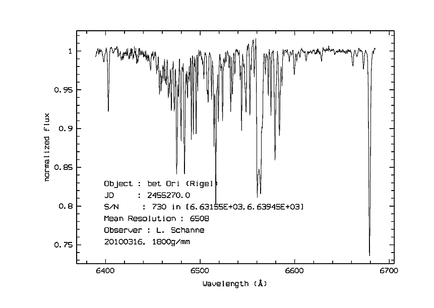

also die Wahrscheinlichkeit, dass diese Aufspaltung derzeit bei h_alpha eine Artefakt ist scheint mir recht gering zu sein, denn hier am 7.2.2014 ist diese Aufspaltung noch immer zu sehen, wenn auch etwas anders in der Geometrie....
das hatte ich früher auch öfters gesehen, siehe Anlagen. Die Ha-Linie von bet Ori ist sehr variabel.
betOri_20100316_Ha.gif [ 32.14 KiB | 8988 mal betrachtet ]
betOri_Ha_20100307.gif [ 24.91 KiB | 8988 mal betrachtet ]
Rigel_20100104_nor_HA.gif [ 30.09 KiB | 8988 mal betrachtet ]
