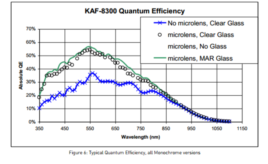

Zur Quanteneffizienz meiner Kamera s. Graphik. Die ist natürlich nicht gerade doll, reicht aber offensichtlich bei hellen Sternen. Gab es da nicht in Köln einen Vortrag zu IR-Sensoren? Gab es da brauchbare Hinweise?

Danke für die Antworten ! Die QE ist ja wirklich nicht so toll. Bei meinem KAF 3200 liegt die wenigstens bei 5500 nahe 90%!!
