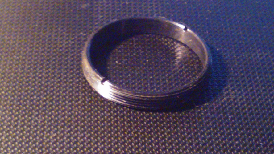

Hallo Kollegen,
grade räume ich meinen Krims Krams
auf den Balkon... da passierts. Ein Okular
fällt mir in ein Wasserglas. (kein 1.April und keine
Ausreden hab ich parat). Natürlich läuft das Teil voll
Wasser. An der Fernrohrseitigen Innenseite
gibts einen Ring mit Nuten, den ich abschrauben kann.
Alle Linsen lassen sich so reinigen.
Als Werkzeug habe ich eine Nagelschere benutzt,
die sich soweit spreitzen lässt, dass sie die Nuten
des Rings trifft. Aber ich habe Angst
beim Zusammenschrauben abzurutschen und die Linse
zu treffen.
Wie nennt sich so ein Werkzeug mit dem ich
so einen Ring auf/abschrauben kann und wo bekommt
man so ein Teil her?
Danke
Rainer
http://www.borchmann.de/bilder/ring.jpg
ring.jpg [ 184.68 KiB | 2284 mal betrachtet ]

Mir fällt dazu ein:
Etwa entsprechend dünnes Messingblech und eine Feile aus dem Baumarkt ........und dann : selber machen...:-)

Danke Berthold, ein Stück Blech war die Lösung, Ich habe mir grad aus Ofenbackblech
so ein dreieckiges Teil geschnitten, das passt perfekt.
Und die Seitenkanten sind brav entgratet.
Das Ofenbackblech wird erst im Advent wieder gebraucht, bis dahin habe ich ne Ausrede,
oder einen neuen Diätplan.
Danke und einen schönen Abend
Rainer

man nennt sie Spanner Wrenches und sind z.B. hier zu finden:
http://www.thorlabs.de/newgrouppage9.cf ... up_id=1430
Gruss,
Daniel

Hallo Daniel,
perfekt, genausowas habe ich gesucht.
Besten Dank,
Rainer

Ich habe bei diesem Werkzeug Problem schon öfters die spitzen Backen einer alte Schieblehre aus Metall mit Erfolg verwendet
Gruß Rolf
