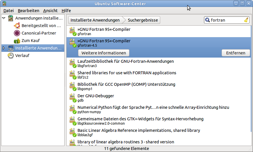

ich versuche auf meinem Computer Midas zu installieren. Ich arbeite mit ubuntu. Es lief eigentlich alles ganz gut, bis er mich nach dem Namen des Fortran Compilers fragte. Jetzt weiss ich nicht mehr was ich machen soll. Ist der bei den Midasordnern mit dabei?? Oder muss ich mir da einen aus dem Internet downloaden??
Mfg,
Leon
BeitragVerfasst: 25. April 2013, 21:16:15 PM
Administrator
Beiträge: 271
Wohnort: Pittenhart
Hallo Leon,
installiere mit Hilfe des Ubuntu Software-Centers Fortran. Dann sollte es klappen.
ubuntu.png [ 109.61 KiB | 22264 mal betrachtet ]
Gruss Jürgen
BeitragVerfasst: 25. April 2013, 21:20:49 PM
Administrator
Beiträge: 271
Wohnort: Pittenhart
... oder Du machst ein Terminal auf und tippst ein: "sudo apt-get install gfortran"
Dann wirst Du nach dem root-Passwort gefragt. Wenn Du das eintippst, wird (hoffentlich) Fortran installiert.
Danach startest Du die Midas-Installation erneut
Gruss Jürgen

Hey,
vielen Dank. Das hat geholfen :D
