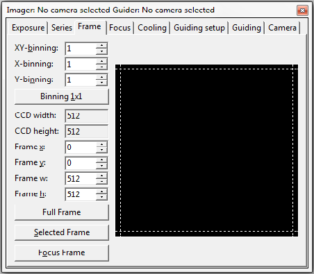

Hallo Hans-Jürgen,
hier das Kamerakontrollfenster der SIPS Software von Moravian Instruments. Es können hier Kombinationen bis 4 x 4 eingestellt werden. Wie Christian schon anmerkt, kann man bei der Datenreduktion noch "nachbinnen".
Gruss,
Daniel
SIPS.png [ 12.9 KiB | 2340 mal betrachtet ]
