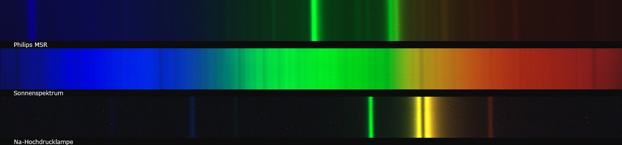

ich war jetzt seit langer Zeit nicht mehr hier. Einst wollte ich mir einen Echelle bauen, aber dann hat mich der Schlechtwetterfrust gepackt, und ich habe meine gesamte Fotoausrüstung (Kameras, Teleskope und Montierung) verkauft. Damit war das Thema Spektroskopie auch hinfällig... :(
Zur visuellen Beobachtung habe ich noch einen 8" Maksutov Cassegrain auf einer kleineren Montierung behalten, sowie meine Reisefotoausrüstung. Jetzt habe ich letzte Woche in der Schublade dieses kleine Handspektroskop von Shelyak gefunden, welches ich vor Jahren mal gekauft habe, um meinen Kindern und Besuchern bei Führungen mal z.B. das Sonnenspektrum mit Frauenhoferlinien zeigen zu können. Da aber immer nur eine Person durchsehen kann, und es schwierig ist, dann etwas zu erklären, da man ja nicht draufzeigen kann, habe ich kurzer Hand aus Teilen, welche noch in meiner Wühlkiste lagen eine Kamera hinten dran gebaut (Alccd 5 L IIc).
Damit habe ich dann einige Spektren aufgenommen, unter anderem von der Sonne. Nun wollte ich das Sonnenspektrum in Vspec einlesen, in der Hoffnung, dass mir das Programm die spektrale Auflösung von dem Setup verraten würde (?). Da ich vorher noch nie mit einer Spektroskopiesoftware gearbeitet habe, weiß ich nicht weiter. Vspec bringt als Fehlermeldung immer, dass ein zweidimensionales .fit nicht geöffnet werden kann. Das .fit habe ich mit Pix Insight erzeugt. Im Forum habe ich schon gesucht, aber keine Lösung für mein Problem gefunden. Vielleicht weiß einer von Euch Rat? Ich hänge das Spektrum mal an, vielleicht kann mir von Euch jemand sagen, was für eine spektrale Auflösung das Setup hat?

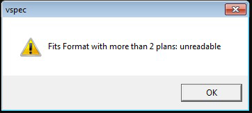

das habe ich ja versucht, dabei kommt die Fehlermeldung...

IRIS bringt beim Speichern eine Fehlermeldung, dass es die Datei nicht speichern kann. Die Fehlermeldung in Vspec hänge ich Dir mal an. Ich habe auch mal alle möglichen .fits Formate (float, integer, 32 bis 8 bit...) probiert, es geht nicht. :(
Grüße Markus

der Fehler ist bei mir auch aufgetreten, immer bei 32bit Fit Dateien oder 32bit Fließkomma Fit Dateien. Einfach als 16 bit Ganzzahl Fit abspeichern (eventuell mit Fitswork), dann sollte es funktionieren.

Your fits file probably has more than 2 planes because it still has three colours R, G ,B . You must first lose the colour before making the fits file using IRIS for example (It is best to use the RAW image from the camera but you can also use jpg if that is all you have.)

das habe ich probiert (über Fitswork, auch über Maxim und PixInsight), leider funktioniert es nicht. Es kommt immer die im Anhang befindliche Fehlermeldung...

The instruction in IRIS to convert colour to monochrome is "digital photo" "48 to 16 bits"

In IRIS I could not open the *.fits file. I got only a black box...???

in Vspec kannst du nur "SW" Datein öffnen.
Ich würde dir raten die Datei zuerst in IRIS zu öffnen, zuschneiden und in IRIS abspeichern.
Eine in IRIS gespeicherte Datei kann Vspec auf jeden Fall lesen.

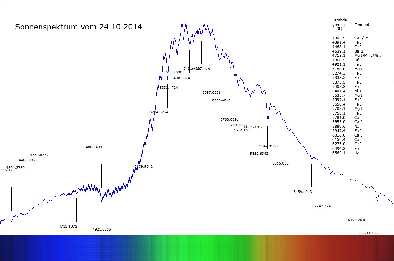

so, nach weiteren Anläufen habe ich es endlich geschafft! Vielen Dank für Eure Hilfe und Tipps. Anbei findet Ihr das Sonnenspektrum, allerdings nur Wellenlängenkalibriert. Da ich Windoof auf meinem Mac nur in einer VM betreibe, habe ich kein Excel installiert und kann somit die weiteren Kalibrationsmöglichkeiten in Vspec (noch) nicht nutzen... Was ich aber eigentlich wissen wollte, konnte ich nirgends finden: Die spektrale Auflösung R des Setups. Kann mir da jemand helfen? Danke.
Grüße Markus
Hallo Markus,
hat dieser Spektrograf einen Spalt? Dann wäre es am besten, du würdest eine Neon-Glimmlampe damit mal spektroskopieren. Das sind die orange bis rot leuchtenden (meist kleinen) Lämpchen, wie sie in in älteren Elektrogeräten als Kontrolllampe eingebaut wurden, z.B. auch Schraubendreher mit Spannungsprüflämpchen. So was hast du bestimmt im Haushalt zur Verfügung.
Die Emissionslinien der Neonglimmlampe sind physikalisch schmalbandig, so dass die Linien auf der CCD einfach nur Spaltabbildungen im monochromatischen Licht der Linien sind. Die Breite der Linie auf der CCD entspricht dann der absoluten Auflösung, gemessen in Pixelbreiteneinheiten. Diese Breite lässt sich leicht in VSpec ausmessen, indem die FWHM (Full width at hal maximum) ausgemessen wird. Dafür gibts in VSpec einen Befehl/Button: Spectrometry/Computation preferencies. Zuerst eine schöne Neonlinie per linkem Mausklick komplett einrahmen und dann per rechtem Mausklick Computation auswählen und dann FWHM anklicken und bestätigen (ok). In einem blauen Fensterchen wird das Ergebnis angezeigt, die FWHM in Pixel.
Wenn du das Neonspektrum vorher mit VSpec wellenlängenkalibrierst bekommst die die FWHM = Auflösung in Angström heraus, was du vermutlich willst.
Ich kann aber auch versuchen aus deinem Sonnenspektrum die untere Grenze deines Auflösungsvermögen zu berechnen. Mache ich heute Abend.
 Betreff des Beitrags: Re: .fit in VSPEC öffnen?
BeitragVerfasst: 26. Oktober 2014, 16:03:31 PM
Na, habe es schnell mal zeichnerisch gemacht. Ich setze vorraus, dass deine Linienzuordnungen in der Spektrumabbildung richtig sind.
Die Linien 5333 und 5597 A in deiner Grafik haben 40 mm Abstand, die relativ schmale Linie 5481 A hat eine FWHM von ca. 1,5 mm (alles mit dem Lineal ausgemessen). Damit berechnet sich die Dispersion zu 6,6 A/mm in der ausgedruckten Grafik oder die FWHM auf 10 A. Deine Auflösung ist also absolut mindestens 10 A (ich kenne nicht die (wahre) physikalische FWHM/Breite der Linie und kann deshalb nur sagen, dass dies gemessene mindestens deine Auflösung ist).
Dein R ist dann mindestens 5481/10 = ca. 550.
Der Fehler meiner Abschätzung ist relativ groß, es können auch 1,8 mm FWHM sein. Dann ist die Auflösung ca. 12 A und R = 460.
Hoffe dir etwas weiter geholfen zu haben :D

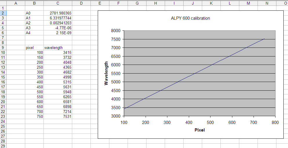

Hello Markus,
Your English is much, much better than my German ! I only understand it with the help of Google :lol:
I am sorry I do not have any more details of the optics.
I have just checked the linearity of my ALPY 600 calibration and that is also almost linear.(see the attached graph) I have not done the calculation but perhaps the dispersion of the prism approximately offsets the non linearity due to the diffraction angle (The dispersion due to the prism is greater at shorter wavelengths but the dispersion from the grating increases at longer wavelengths)
ALPY600_calibration_ATK314L.png [ 28.01 KiB | 6933 mal betrachtet ]
