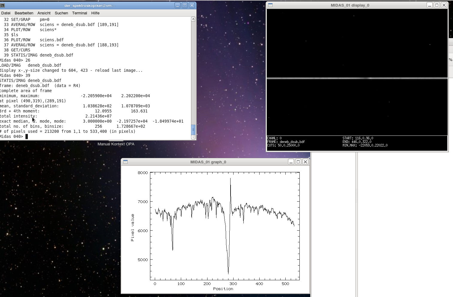

wie entfernt man warme Pixel in MIDAS?
Bei meinen Übungen sitzt ein "Warmer Pixel" genau im Bereich der Emission von Deneb, siehe Screenshot.
Hier für die Übung ist nur 1 light und 1 dark verwendet. dieser warme Pixel wird beim Mitteln vermutlich verschwinden.
Um das Signal nicht zu verfälschen, kann nur ein Vergleich mit den Nachbarpixel sinnvoll sein, denke ich.
Siegfried
hotpixel.png [ 413.16 KiB | 13476 mal betrachtet ]

Hallo Siegfried,
ich würde mit den Pixeln senkrecht zur Dispersionsrichtung mitteln, sofern Dein Spektrum mehr als zwei Pixelreihen belegt. Probier Median und Mittelwert. Falls das kein befriedigendes Ergebnis liefert, kann man aus den Pixelwerten darunter/darüber und rechts und links davon Parabeln bilden und diese mitteln und dann auf die fragliche Zeile anwenden.

das ist schon eine sehr mühsame Prozedur den Wert von einem Pixel zu ändern!

Hallo Siegfried,
Iraf macht das innerhalb der Funktion apall (mnem: aperture all) automatisch, wenn die Variable clean auf yes gesetzt wird. Wenn meine Erinnerung nicht täuscht, gibt es sowas auch in Midas. Ich bin mir aber nicht sicher.

Bin noch am durchwühlen der Help, habe aber noch nichts gefunden. Obwohl einem beim Suchen so einiges nützliches unterkommt!
Und da taucht gleich die nächste Frage auf, nämlich die Achsenbeschriftung. Bei Untersuchungen der Emission wäre es nützlich, wenn die
X-Achse auch oben beschriftet wäre. Je tiefer man eintaucht, umso mehr Fragen ergeben sich.

heisse Pixel (hp) sollten durch das Dark entfernt werden. Falls es also kein hp sondern eher ein Cosmic ist, so empfehle ich die Science-Aufnahmen per Median zu mitteln.
Gruss,
Daniel

Hallo Daniel,
dieser hp verschwindet auch beim Mitteln mehrere Aufnahmen. Mir geht es hier darum, wie ein einzelner Pixel korrigiert werden kann.
Hin und wieder passiert es eben das ein "Ausreißer" übrig bleibt.

Hallo Siegfried,
wenn das ein Ausreisser ist und du Median verwendest, dann bleibt da nix übrig ;-)

bei der software zu der Sigma oder NOVACCD kann man einzelne Pixel, einzelne Zeilen oder auch Spalten definieren durch Anklicken . Dann werden die durch einen Mittelwert der Umgebung ersetzt.

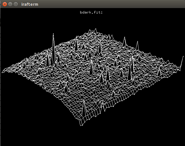

bei meiner Iraf-Präsentation hatte ich ein Bias vom Objektspektrum subtrahiert. Normalerweise nimmt man dazu ein Dark. zur Begründung habe ich auf ein Dark mit 300 s Belichtung, einem Durchschnitt von 10 Bias und der Differenz beider Bilder die Iraf-Funktion imstatistics angewendet, wobei ich bei den letzten drei Zeilen die Pixelwerte nach oben bei 1000 abgeschnitten habe. Zusätzlich habe ich das Differenzbild noch mit surface als Graphik dargestellt. Nach unten habe ich kein Limit eingegeben, daher die negativen Werte beim Minimum.
# IMAGE NPIX MEAN STDDEV MIN MAX
dark 2131508 383.7 105.2 213. 65535.
bias 2131508 371.2 11.5 283. 468.
bdark 2131508 12.46 105.2 -179. 65126.
dark 2129981 382.5 39.9 213. 1000.
bdark 2130821 11.61 42.92 -179. 999.5
Kamera: Atik 383L+ bei T=-25 C°
Man sieht, daß bis auf die heißen Pixel der Dunkelstrom vernachlässigbar ist.
bdark.png [ 37.68 KiB | 13401 mal betrachtet ]

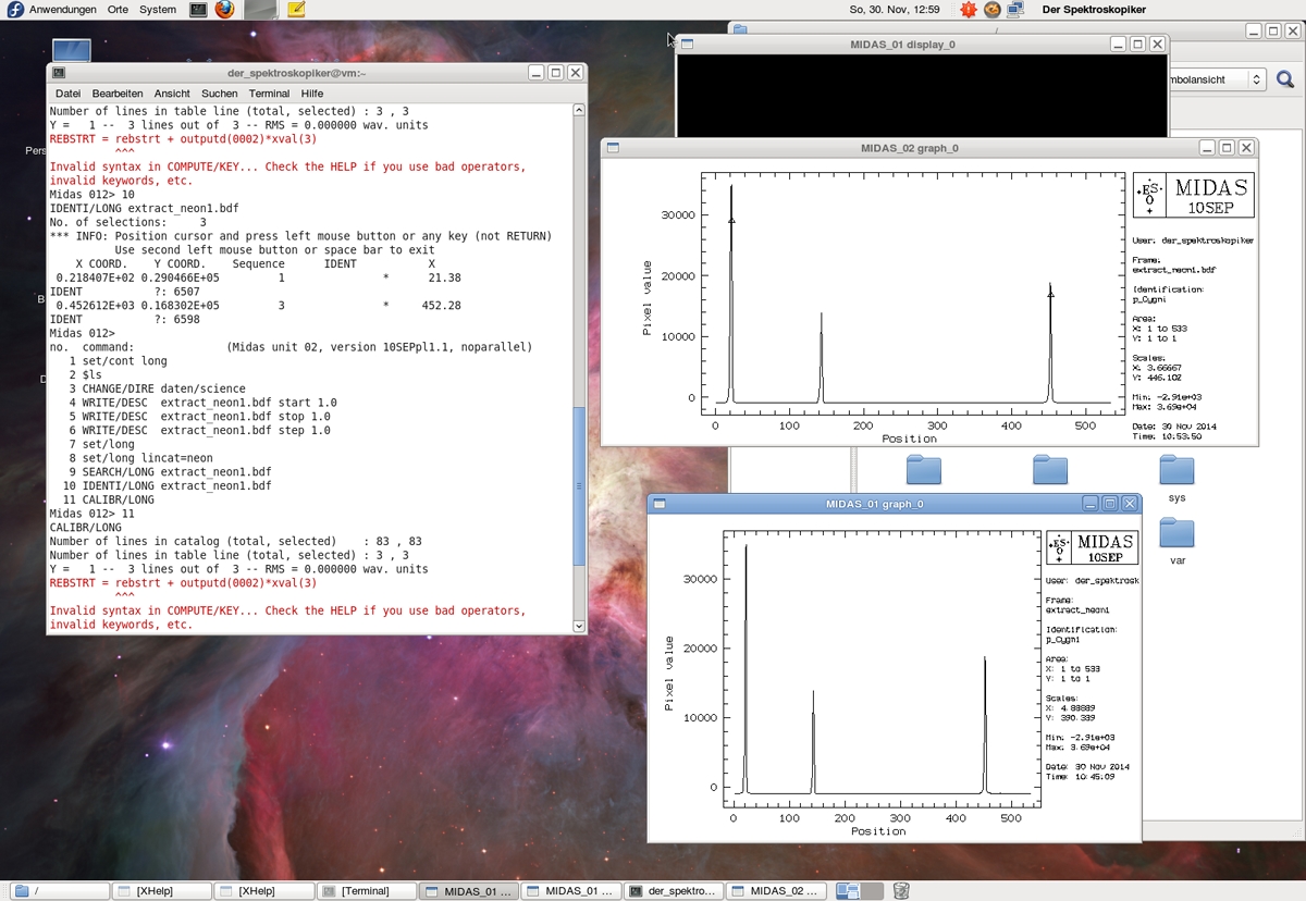

komme bei der Kalibrierung nicht weiter!
Wo ist hier der Hund begraben?
Siegfried

Hallo Siegfried,
auch ich bin Neuling in der Verwendung von Midas, habe neben Dir in der "Übungsstunde" bei Lothar gesessen.
Nun denke ich den kleinen Fehler bei Deinen Angaben bemerkt zu haben, u.zw.
Nach Eingabe von
IDENT/LONG Neon....bdf
hast Du die 2 Wellenlängen entsprechend eingetragen, aber zum Abschluss des zweiten Eintrags bist Du nicht noch einmal mit dem Cursor auf das Fraktogramm gefahren und hast nicht mit der rechten Mausklick abgeschlossen.
Dadurch waren die Wellenlängen nicht registriert worden.
Das sehe ich daran, dass nach dem nächsten command
CALIBR/LONG
die letzten drei Zeilen der Antwort fehlen.
Diese sind: Initial Wav. : 6449.6
Final Wav. : 6755.415
Step : 0.199
Ich hoffe Dir damit gedient zu haben!
Hans-Werner

die Kalibration ist meiner Ansicht nach die größte Schwachstelle bei MIDAS, da sie extrem fehleranfällig ist. Nachdem bei mir das ganze MIDAS wegen fehlerhafter Eingaben x-mal abgestürzt ist, habe ich mich zum Umstieg entschlossen. Bei dem analogen Befehl identify in Iraf gehst Du mit dem Cursor auf eine Linie, drückst die m-Taste und gibst die gewünschte ungefähre Wellenlänge ein. Nach zwei oder drei Wellenlängen gibst Du ein l ein und alles wird mit dem Linienkatalog verglichen. Das ist alles, was zu tun ist. Wenn man sieht, daß man die falschen Wellenlängen eingegeben hat, hat man das korrigieren, indem die alte Eingabe gelöscht und durch einen neuen Wert ersetzt wird. Das geht selbst dann, wenn ich identify verlassen habe. Ich kann diese Funktion später wieder aufrufen und die Eingabe verbessern.
Viel Spaß weiterhin mit MIDAS!
 Betreff des Beitrags: Re: MIDAS-Kurs Heppenheim 2014
BeitragVerfasst: 01. Dezember 2014, 19:03:07 PM
Beiträge: 639
Wohnort: Schulberg
Hallo Hans-Werner,
wie Christian bemerkt ist MIDAS doch nicht so Fehlerfrei wie immer wieder betont wird!
Also die rechte Maustaste habe ich nach Eingabe der Wellenlänge gedrückt, auch threshold
auf 0.01 eingestellt, wie in der Anleitung von Günter steht. Die Kalibration mit den Daten von Lothar ( Langspalt)
funktioniert Fehlerfrei.
Ärgerlich! >:(
Siegfried
