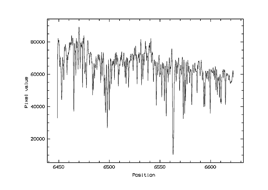

Hallo Joshua,
was hast du an eurer Schule denn für Möglichkeiten, Spektren selbst zu messen? Oder soll die Maturaarbeit rein theoretischer Natur sein?
alp Ori ist bestimmt ein interessantes Objekt, allerdings hat der Überriese ein sehr komplexes Spektrum, wie alle roten und damit "kühlen" (Über)Riesensterne, die dem Ende ihres Daseins entgegen gehen.
In der Anlage habe ich als Beispiel einen Spektrumausschnitt im Bereich der Halpha-Linie dargestellt, das ich am 4.1.2010 gemessen hatte.
Betageuze_roh_20100104.gif [ 32.61 KiB | 4436 mal betrachtet ]

BeitragVerfasst: 11. Dezember 2014, 17:36:42 PM
Hallo Joshua, auch von mir ein herzliches Willkommen bei den Spektroskopikern. Lothar hat das "Problem" mit seinem Spektrum gut angesprochen. Beteigeuze zeigt sehr viele Atomlinien unterschiedlichster Übergänge. Das heißt, hier kann man viel Atomphysik betreiben. Es gibt aber Alternativen, die in dieser Hinsicht nicht so komplex sind, dafür aber viele Hinweise zur Interpretation der Sterngeometrie zulassen. Dazu sind m.E. Be-Sterne gut geeignet. Über eine einzige Linie (H) kann man viel über den Sternwind lernen. Der helle Prototyp ist Casiopaiae. Alternativ bietet sich PCygni an, ein schwächerer Leuchtkräftiger Blauer Veränderlicher (LBV). Vorteil solcher Ziele: Es gibt viele Kollegen hier, die schon entsprechende Beobachtungen durchgeführt haben.
