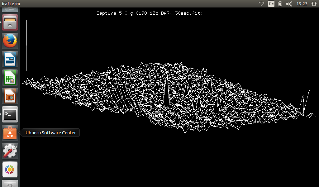

Hallo Berthold, Martin und Christian,
2 fits, 10 und 30 sec. belichtet kann
man hier durch klicken mit der rechten Maustaste
(Windows) herunterladen.
http://www.borchmann.de/Fits/Capture_3_ ... _10sec.fit
http://www.borchmann.de/Fits/Capture_5_ ... _30sec.fit
Die Tipps von Martin werde ich gleichmal probieren, auch wenn das noch ne
Weile dauern wird, weil ich mich damit noch nicht auskenne.
MaximDL hab ich. Da gibt's die Funktion: "Remove Bad Pixels",
die aber ausgibt: "Too many bad Pixels"
vielen Dank in die Runde

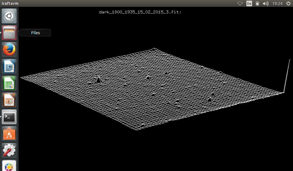

 Betreff des Beitrags: Re: HotPixel
BeitragVerfasst: 17. Februar 2015, 21:11:52 PM
Hallo Rainer,
hier sind die entsprechenden 3-D Graphiken als auch eine entsprechende Statistik. Zum Vergleich habe ich eines meiner Darks beigelegt, das 300 s belichtet wurde. (Ein Dark zu belichten klingt ein wenig widersinnig, aber mir fällt im Augenblick kein anderer Ausdruck ein).
Beim Vergleich der Zahlenwerte muß man berücksichtigen, daß Deine Kamera 2^12 Helligkeitswerte annehmen kann, dagegen meine Atik 383L+ 2^16.
Ob Deine Kamera brauchbar ist, hängt von der beabsichtigten Verwendung ab. Prinzipiell ist sie wohl hauptsächlich für die Planetenphotographie gedacht. In Kombination mit einem Staranalyser dürfte sie auch brauchbar sein. In Kombination mit einem Lhires bin ich eher etwas skeptisch. Das liegt nicht nur an dem sehr welligen Darks, sondern auch daran, daß Du offenbar die eingestellte Temperatur nicht kontrollieren kannst. Die allerding mindestens um 50% teureren CCDs haben nicht nur ein eingebautes Thermometer, sondern auch einen Regelkreis, der dafür sorgt, daß die vorgegeben Solltemperatur ziemlich präzise eingehalten wird. Das ist deshalb wichtig, damit man das Spektrum und das zugehörige Dark mit der gleichen Temperatur aufnimmt.
Als Guidingkamera dürfte die sehr gut zu gebrauchen sein, auch wenn da ein preisgünstigeres Modell ausreichend ist.
IMAGE NPIX MEAN STDDEV MIN MAX
Cap_10sec.fit 1228800 3.549 7.097 0. 2914.
Cap_30sec.fit 1228800 11.3 19.58 0. 2935.
dark_300sec.fit 2131508 380.2 86.55 229. 61968.
Statistik.txt [354 Bytes]
73-mal heruntergeladen
Screenshot from 2015-02-17 19_24_22.png [ 74.5 KiB | 4653 mal betrachtet ]
Screenshot from 2015-02-17 19_23_34.png [ 78.27 KiB | 4653 mal betrachtet ]
Screenshot from 2015-02-17 19_22_47.png [ 75.69 KiB | 4653 mal betrachtet ]

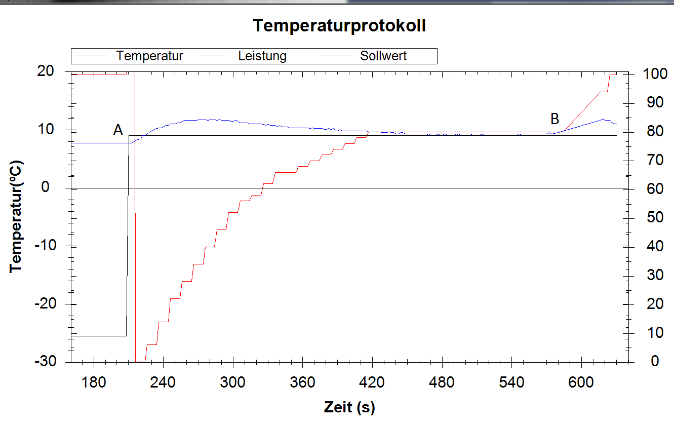

Die Software von Orion, muss man leider sagen, läuft bei mir (Win7 Pro 64bit) nicht stabil.
Weiterhin ist mir aufgefallen, dass die Temperaturregelung während des Auslesens nicht aktualisiert. Liest man also kurz hintereinander Bilder aus (zum fokussieren), kollabiert die T-Stabilisierung, da diese scheinbar periodisch T abfragen will, aber während des Auslesens keine Antwort bekommt. Man hätte hier einbauen sollen, dass der T-Wert nach jedem Auslesevorgang gesendet wird und die Regelung daher nicht unterbrochen wird. Man muss hier also T immer im Auge behalten.
Dazu habe ich eben das T-Protokoll aufgenommen. Die CCD habe ich 100 % kühlen lassen und dann den Punkt auf realistische 9 °C gesetzt (die Kamera kann maximal -10 °C unter Umgebung) am Punkt A in der Grafik. Nach dem Einpendeln der Temperatur, was recht lange dauert, habe ich an Punkt B angefangen 1 sec Bilder zu machen im "Fokusmodus". Das Diagramm wird da gar nicht mehr aktualisiert, da keine Infos des Sensors mehr ankommen. Nachdem ich die Aufnahme gestoppt habe, sprangen die Werte an und die Solltemperatur ist weit überschritten. Nachdem man also fertig mit fokussieren ist, muss man erst warten bis T wieder stabil ist....
Gut, dafür kostet das Teil auch nur 380 €
Daniel
T-Protokoll.png [ 29.53 KiB | 4497 mal betrachtet ]
