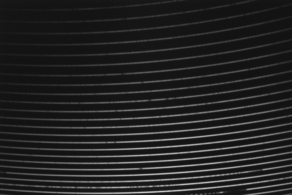

BeitragVerfasst: 12. März 2015, 19:46:20 PM
nachdem ich endlich gemerkt habe, dass ich den Spalt verkehrt eingebaut hatte (90 statt 50 mü), bekomme ich jetzt auch die erwartete Auflösung hin.
Anbei ein Screenshot zur Ordnungsidentifikation und der Auflösungsplot. Es müssen aus der ThAr-Liste noch die Blends entfernt werden. Ein ThAr mit den verwendeten Linien zur Identifikation ist auch dabei.
Daniel

 Betreff des Beitrags: Re: Dilines
BeitragVerfasst: 12. März 2015, 21:00:06 PM
ganz ausgezeichnet. Jetzt bin ich natürlich auf die ersten Sternspektren gespannt. Alles Andere geht ja offenbar!

 Betreff des Beitrags: Re: Re: Dilines
BeitragVerfasst: 12. März 2015, 21:04:02 PM
Hallo Daniel,
wieso streuen die R Werte von 8000 - 12000? Wie lang ist das ThAr spektrum belichtet?
Herzlicher Gruss Berthold
BeitragVerfasst: 12. März 2015, 21:08:09 PM
das liegt an den erwähnten Blends (nahe Linien die nicht aufgelöst werden), die müssten noch aus der ThAr-Tabelle entfernt werden.
Die Aufnahme war 15 sec belichtet.
Daniel
BeitragVerfasst: 13. März 2015, 12:31:02 PM
Die ThAr Spektren sehen ja richtig gut aus. :!: Tolle Auflösung, etwa wie beim Baches.

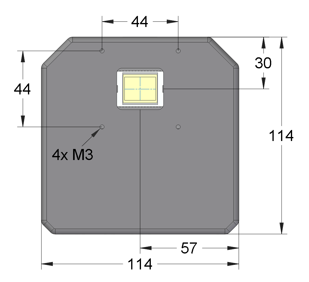

BeitragVerfasst: 31. März 2015, 14:55:37 PM
Hallo Ulrich,
also meine G21600 hat gut Platz, hier die Abmessungen:
http://www.gxccd.com/image?id=1371
Notfalls kann man diesen Spiegel auch auf der anderen Seite anbringen.
