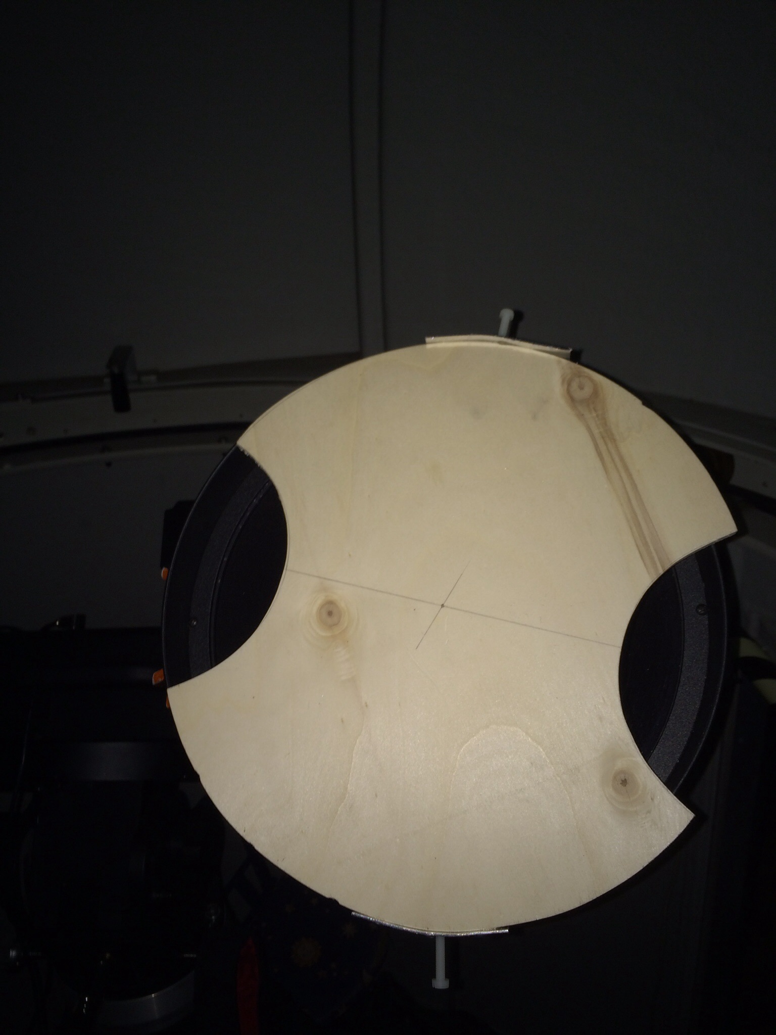

heute Abend habe ich mal ein Blende vor mein C 11 montiert und unter Verwendung eines Grünfilters Procyon untersucht. Der ist zwar kein spektroskopischer Doppelstern, aber es ging mir darum , überhaupt Interferenzmuster zu sehen. Das gelang schließlich sogar, allerdings erst richtig deutlich zu sehen bei etwa 500facher (!!!) Vergrößerung. Der nächste Schritt wäre also Freund Mizar, weil noch halbwegs hell genug. Die Blende , die ich gebaut habe ist rotierbar! Der Betrag der Rotation könnte möglicherweise noch gemessen werden. Wenn aber der Abstand der Blenden zudem variabel gehalten werden MUSS, um aus dem Interferenzmuster den Abstand der Sterne zu bestimmen, dann wird es schwierig!
Dateikommentar: Blende zur Interferometrie

ich habe mir auch mal eine Blende gebaut, mit zwei Öffnungen auf einem Schieber. Der Abstand muss einstellbar sein, ja! Meine Öffnungen waren zu klein und ich hatte zwar mal an einem hellen Objekt ein Muster sehen können, aber zur richtigen Vermessung bin ich nicht mehr dazu gekommen, da die Spektroskopie die ganze Zeit eingenommen hat.
