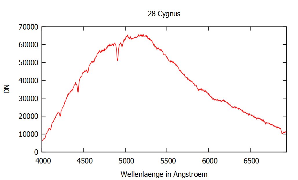

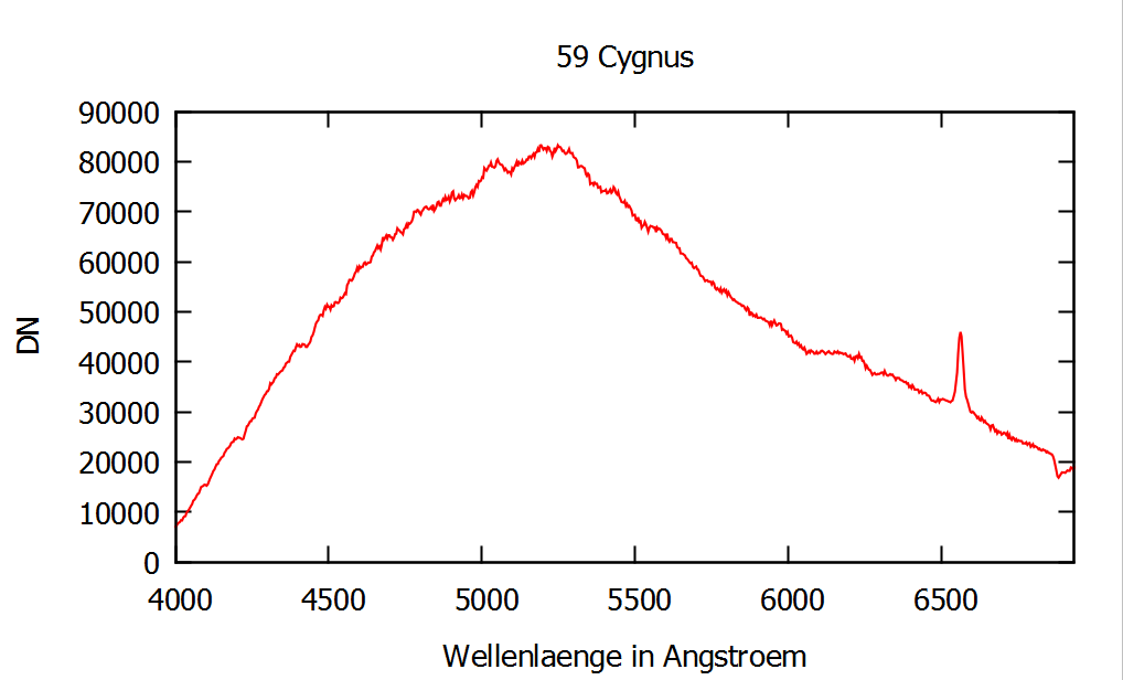

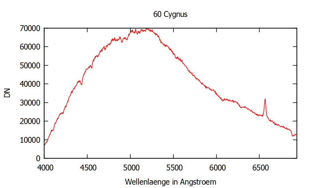

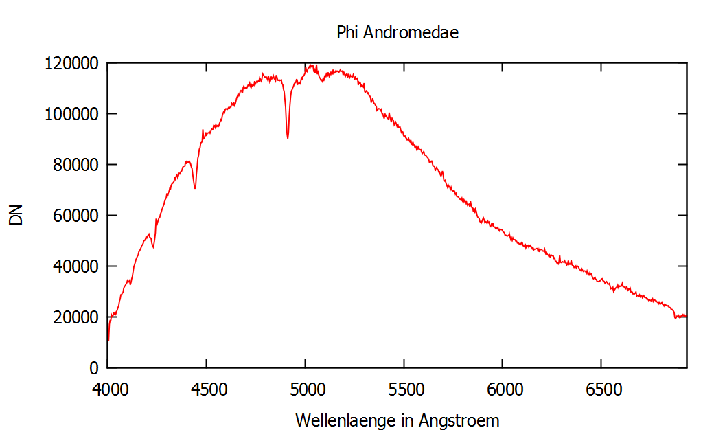

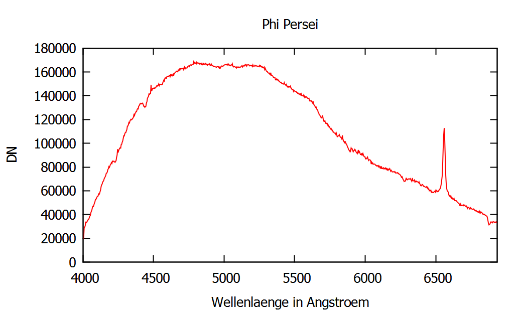

möchte hier einige Beobachtungen von 2011 mit dem MiniSpec und meiner ersten Faserkopplung (Schrägschliff) einstellen.
Bin leider erst vor Kurzem zur Reduktion dieser Spektren gekommen :?
Es war mit einem 600 l/mm Gitter und der Atik 383L+ beobachtet.
Mini60Cyg.png [ 31.69 KiB | 3325 mal betrachtet ]
Mini59Cyg.png [ 32.34 KiB | 3325 mal betrachtet ]
Mini28Cyg.png [ 32 KiB | 3325 mal betrachtet ]
MiniPhiPer.png [ 31.72 KiB | 3325 mal betrachtet ]
MiniPhiAnd.png [ 32.65 KiB | 3325 mal betrachtet ]

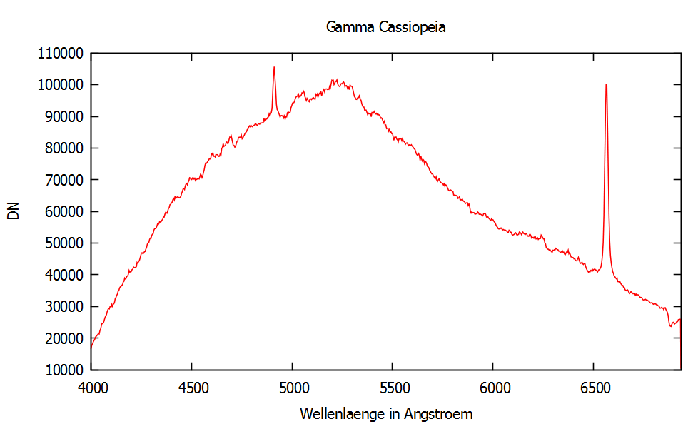

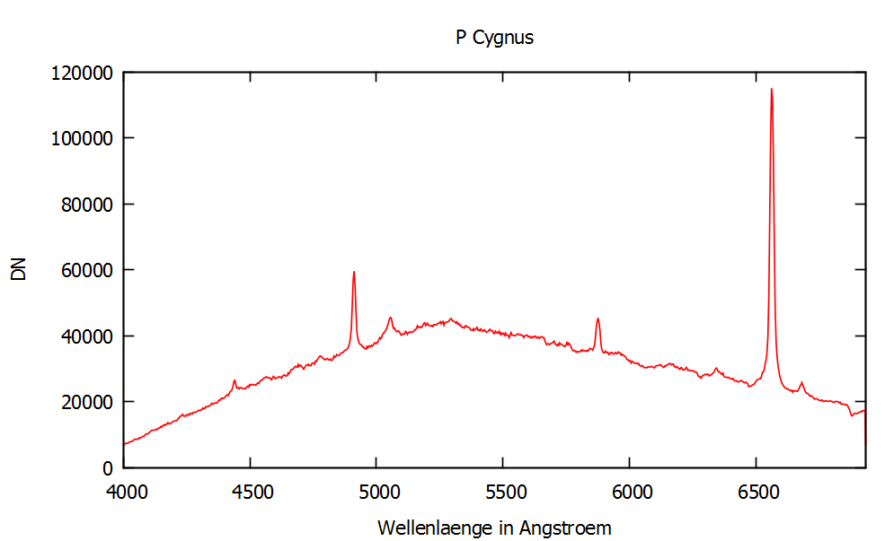

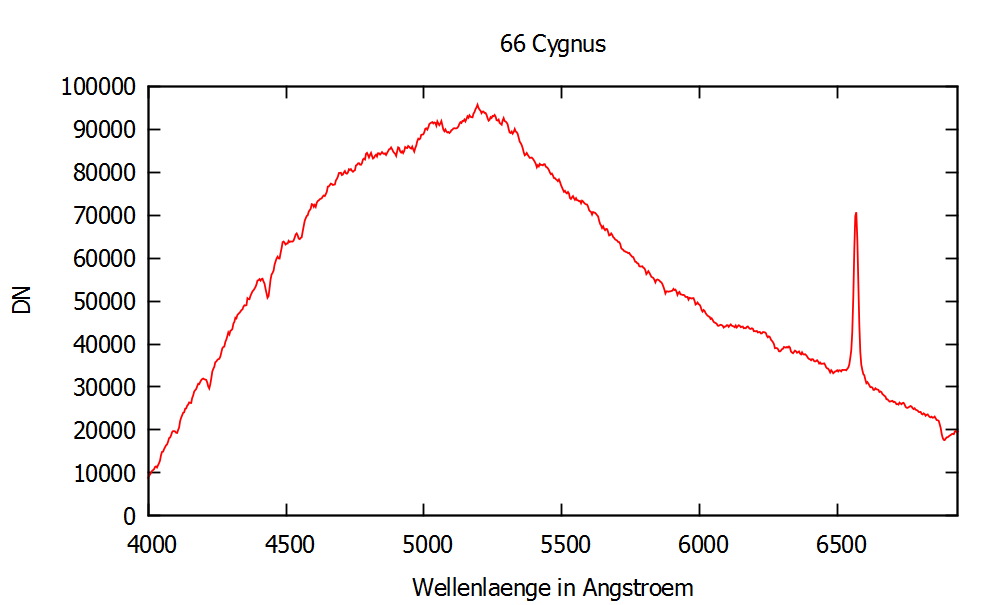

Weitere...
MiniGamCas.png [ 29.61 KiB | 3324 mal betrachtet ]
MiniPCyg.png [ 26.75 KiB | 3324 mal betrachtet ]
Mini66Cyg.png [ 31.88 KiB | 3324 mal betrachtet ]

Hallo Daniel,
was heisst bitte "DN" ?
Um sich einen Begriff zu machen, brauche zumindest ich eine Angabe über die Belichtungszeit und das verwendete Telescop (=Öffnung). An den plots an sich kann man ja nichts selber gucken, oder?
Kann man an dem Kontinuumsverlauf auf die Temperatur der Sterne schliessen? Oder was wolltest Du mit diesen graphen zeigen? Gibt es den minispec auch mit Spalt zur Direktkopplung?
hG
BeitragVerfasst: 05. Mai 2015, 11:31:42 AM
DN = digital number, also sowas wie ADU.
Teleskop war ein 10" Newton.
Belichtungszeiten:
Gam Cas: 3 x 6 sec
P Cyg: 3 x 50 sec
28 Cyg: 3 x 28 sec
59 Cyg: 3 x 61 sec
60 Cyg: 3 x 121 sec
Phi Per: 3 x 300 sec
Phi And: 3 x 300 sec
Nein, Temperatur kann man so nicht bestimmen, ich wollte nur nicht künstlerich durch Normierung eingreifen.
Der MiniSpec ist spaltlos (momentan) zur Direktkopplung oder mit Faser.
Daniel
BeitragVerfasst: 05. Mai 2015, 11:47:11 AM
Hallo Daniel, ich noch mal
...........und da hast Du eine 50µm faser genommen? Und welches "R" hast Du da? Würdest Du vielleicht diese Datien auch als eindimensionale *.fit einstellen?
hG
BeitragVerfasst: 05. Mai 2015, 12:11:17 PM
ja das war eine mit 50 Mikrometer. Paar Details gibt es hier:
http://hobbysternwarte-ploesen.de.tl/FLISES.htm
Unter "Eine zweite Methode"
R liegt so bei 430. Muss allerdings sagen, dass ich damals noch einen Kollimator mit kürzerer Brennweite drin hatte. Das Seriengerät liefert da eine fast doppelt so hohe Auflösung.
Als .fits habe ich die leider nicht.
Daniel
