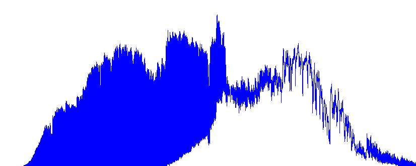

Hallo liebe Spektroskopiefreunde! Wer kann mir helfen?
Oftmals kommen die Schüler mit einem flächigem Intensitätsspektrum. Wie kann ich das erklären?
betej.jpg [ 24.58 KiB | 2127 mal betrachtet ]

Hallo Herbert,
mit welcher Methode wurde das Spektrum gewonnen, kannst Du das näher beschreiben?
Man tut sich dann mit der Beurteilung etwas leichter.

Hallo Siegfied!
Ich habe das Problem schon lösen können. Lothar und ich sind nach Aufnahmeanalysen darauf gekommen, dass die Kühlung der Kamera noch nicht fertig war und die Übertragung der Bilddaten gestört hat.

Um es zu präzisieren: Die Originalaufnahmen enthalten brutale Auslesefehler, die dann dieses Muster im 1d-Spektrum erzeugen. Möglicherweise kommen sie von einem Spannungsabfall in der Stromversorgung der CCD weil sie auf 100% Kühlleistung lief.

es ist grundsätzlich abzuraten eine Kamera gegen 100% Kühlleistung zu betreiben,
da arbeitet keine Regler zuverlässig. Bei meiner SBIG liegt die Grenze bei 75%,
darüber sind die Ergebnisse nicht zufriedenstellend. Diese "obere" Grenze zu kennen
ist schon wichtig, insbesondere wenn es um Daten mit hohem S/N geht.
