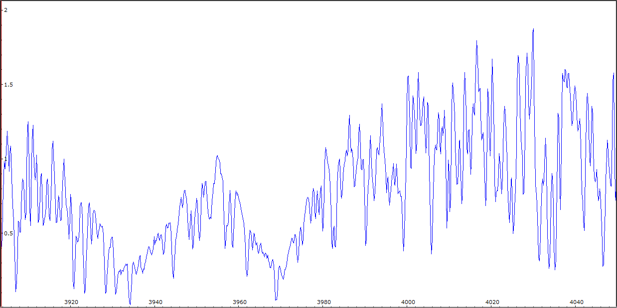

BeitragVerfasst: 04. Januar 2014, 21:08:30 PM
Beiträge: 639
Wohnort: Schulberg
auch alpha Ori ist im Bereich der Ca (HK) Linien sehr interessant. In der H - Linie ist die Emission (K2) neben dem tiefen Kern der Ca Linie gut erkennbar.
Disp.= 0,18 A/Pixel, R = 8900, S/N
Siegfried
alpOri_20140102.png [ 42.91 KiB | 4515 mal betrachtet ]

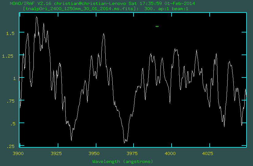

BeitragVerfasst: 01. Februar 2014, 19:43:47 PM
Hallo Siegfried,
eigentlich wollte ich am 30.1 theta Ori aufnehmen. Als es schließlich aufklarte, war der leider schon hinterm Busch verschwunden. Deshalb habe ich dann alp Ori spektroskopiert, unter anderem in dem H,K-Bereich.
alpOri_30_01_2014.png [ 23.19 KiB | 3940 mal betrachtet ]
BeitragVerfasst: 02. Februar 2014, 17:36:57 PM
Beiträge: 639
Wohnort: Schulberg
vergleicht man die Profile, sind Differenzen erkennbar.
Eine Messreihe Über einige Wochen könnte interessant sein,
sofern das Wetter mitspielt!
