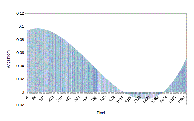

VerglKalibr.gif [ 26.29 KiB | 1777 mal betrachtet ]
ich habe die neue Guiding- und Kalibrationseinheit in meinen Lhires eingebaut und einen Vergleich zwischen meiner Selbstbaueinrichtung und der Shelyakeinheit vorgenommen. Dazu habe ich von beiden ein Kalibrationsspektrum erstellt und beide mit der IRAF- Funktion identify kalibriert. Als Fit habe ich jeweils einen kubischen Spline 1. Ordnung genommen, also den ganzen Pixelbereich von 1681 bei 2*2-Binning miot jeweils einem Polynom 3. Ordnung abgedeckt. Anschließend habe ich mit den zwei Parametersätzen mit LibreOffice Calc (das Excel von Ubuntu) für jedes Pixel die Wellenlänge errechnet und dann die Differenz gebildet, die man in dem obigen Graphen dargestellt ist. Spektralbereich geht von 6497 bis 6725 A. Das Shelyak-Spektrum wurde mit eine ArNe-Lampe erstellt, wobei 15 Linien berücksichtigt wurden. Das andere Spektrum wurde mit einer FeAr-Hohlkathodenlampe erstellt. Dabei wurden 29 Linien berücksichtigt. Man sieht, daß die Abweichung weniger als 0,1 A beträgt.

das deckt sich etwa mit meinen früheren Beobachtungen am Lhires, nachdem ich die Einspiegelung einer ThAr-Lampe über ein Faser realisiert hatte. Die Abweichungen lagen da meist < 0.05 Angstr.
