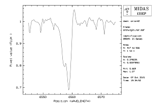

die in ESO-Midas eingebaute Baches-Routine zur Auswertung von Echellespektrographenaufnahmen funktioniert recht gut, wenn man sich etwas eingearbeitet hat.
Dass man nach der Wellenlängenkalibration und dem Flatfielding nur das gemergte Spektrum object_fwrm.fit erhält, in dem das gesamte Spektrum (also alle Ordnungen) aneinander gehängt sind, empfand ich aber als Mangel. Weil das Flatfielden mit einer Halogenlampe nicht ausreichend gelingt, hat das germergte Endresultat eine wellige Struktur, wie beiliegender Plot zeigt. Die Überschneidungsbereiche der Ordnungen können nicht sauber auf 1 normiert werden.
Allerdings werden intermediär alle Ordnungen in kalibrierter und normierter Form in den Dateien object_wr.fit (ohne Flatfielding) und object_fwr.fit (normiert) registriert, aber nicht als .fit oder .bdf auf die Festplatte geschrieben. Den Export in einzelne Ordnungs-1d-Spektren kann man erreichen, wenn man folgende rot gekennzeichnete Zeile in die Routine pipeline/baches (im Verzeichnis midas/Version/contrib/baches/proc als Datei namens baches-pipeline.prg zu finden) mit einem Texteditor einfügt und abspeichert:

Dann werden 23 Ordnungen als xx00yy.bdf (mit yy= Ordnungsnummer zwischen 1 und 23) erzeugt und im Arbeitsverzeichnis abgespeichert. Eine solche habe ich -als Beispiel- in Form eines plots beigelegt. Anschließend kann man interessante Ordnungen (Spektrumbereiche) getrennt sauber normieren und weiter verwenden.
Natürlich kann man die Anzahl der exportierten Ordnungen in der Befehlszeile auch ändern.

das ist eine sehr erfreuliche Nachricht!
Habe bisher interessante Bereiche aus dem gemergten Profil ausgeschnitten und weiter verarbeitet.
Die Möglichkeit, die Ordnungen einzeln zu bearbeiten ist natürlich sehr komfortabel.

funktioniert wunderbar. :P
LG
Siegfried
