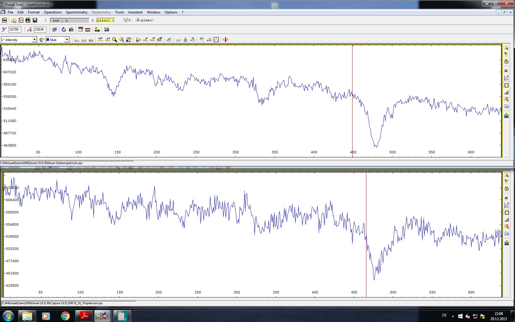

gestern versuchte ich mich an Deneb mit meinem 10" SC und selbstgebautem Littrow ohne Spalt.
Die Belichtungszeit betrug 17 sek.
Nach der Anleitung von Daniel wurden im Anschluß die Bilder bearbeitet. Aus 10 Darks mit IRIS ein Masterdark addiert. Danach von jedem Bild abgezogen. Die Spektren horizontal ausgerichtet, Himmelshintergrund abgezogen, auf 1D reduziert und danach alle 10 Bilder addiert.
Unten findet Ihr zwei Ergebnisse mit VSpec. Beide wie beschrieben bearbeitet. Allerdings wurde bei dem oberen der Darkabzug weggelassen. Nun meine Frage: warum ist das Bild wo ich die Darks abgezogen habe so viel stärker verrauscht?
Ich habe keinen Fehler in meiner Bearbeitung finden können.
Beste Grüße
Michael

empfehle zuerst(!) die entsprechend bearbeiteten 2D Spektren zu addieren und dann erst daraus das 1D Spektrum zu erzeugen. Da Du spaltlos arbeitest würde ich Dir sehr das Programm "OPA" von G.Gebhard empfehlen. Dieses Programm enthält eine sehr detaillierte Anleitung und führt Schritt für Schritt durch die Reduktionsprozedur! Es setzt aber voraus, dass Du ein klein wenig Linux kannst.........

Hallo Bertold,
Danke für die schnelle Antwort!
Linux und ich... das wird nicht funktionieren ;-)
Ich habe Deinen Rat befolgt. Das Ergebniss ist jedoch fast identisch. Der Fehler muss irgendwo beim Darkabzug passieren. Anstatt das Rasuchen zu verbessern wird dieses stärker.
Beste Grüße
Michael

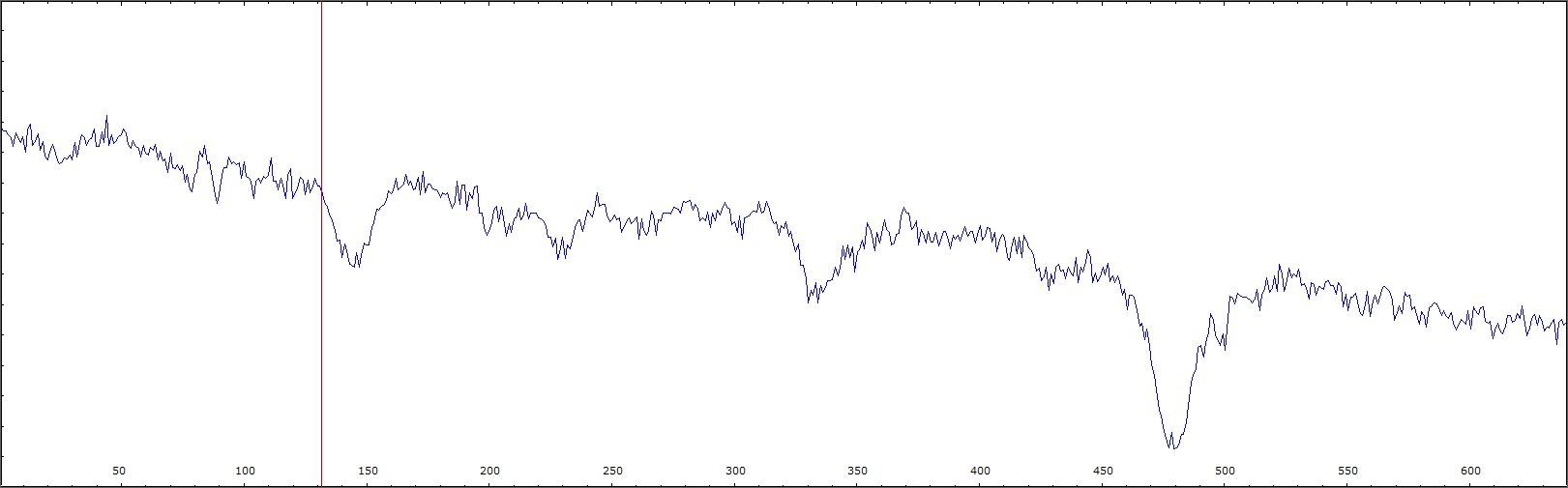

Ich habe den Fehler gefunden!
Beim Befehl REMOVE DARK sollte die Funktion OPTIMIZATION gewählt werden.
Danach sieht das Ergebniss so aus:
Beste Grüße
Michael
