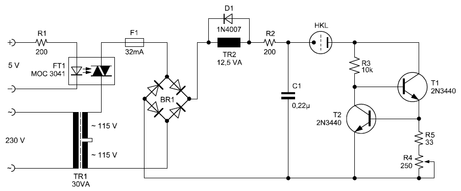

Hallo Wolfgang,
habe auch mal ein HKL Vorschaltgerät zusammengelötet. Kann damit alle noch so hartnäckigen HKL's zünden und dabei die Helligkeit ein wenig herunterregeln.
Grüße Tobias

Hallo Tobias,
zu Deinem Schaltplan habe ich einige Fragen:
1. Welche Selbstinduktivität hat TR2?
2. Welche Spannung muß C1 aushalten? Handelt es sich um einen Elektrolytkondensator?
3. Welche Sperrspannung benötigt der Gleichrichter? Da die HKL mit einer höheren Spannung betrieben wird als die üblichen 230 V, kann ich mir vorstellen, daß die normale Sperrspannung von 400 V nicht ausreicht.
BeitragVerfasst: 21. Januar 2012, 21:34:41 PM
Beiträge: 384
Wohnort: Umina Beach
Hi Christian,
Kann ich Dir im Moment nicht beantworten. Unter folgendem Link findest Du aber ein paar Daten. Habe gerade bemerkt, dass die 12,5VA nicht stimmen.
http://www.conrad.de/ce/de/product/507563/TRAFO-12V-1VA
Es handelt sich hierbei um einen Folienkondensator mit 1250V =
http://www.conrad.de/ce/de/product/4565 ... Detail=005
Soviel ich noch weiß waren das um die 600V.
Ich hoffe, ich konnte Dir mit meinen Antworten behilflich sein.
Tobias

Hallo Tonias,
Dein Vorschaltgerät gefällt jedem..so auch mir......ich würde mich gerne versuchen, das nachzubauen....aber:
ich kann die Abkürzungen in Deinem Schaltplan nicht lesen......ich weiß also daher nicht , wie ich das bei Conrad bestellen soll, was man dazu braucht....kann mir da jemand helfen? Das Beste wäre natürlich in dieser Hinsicht eine Stückliste mit Bestellnummern....... :roll:
cheers
