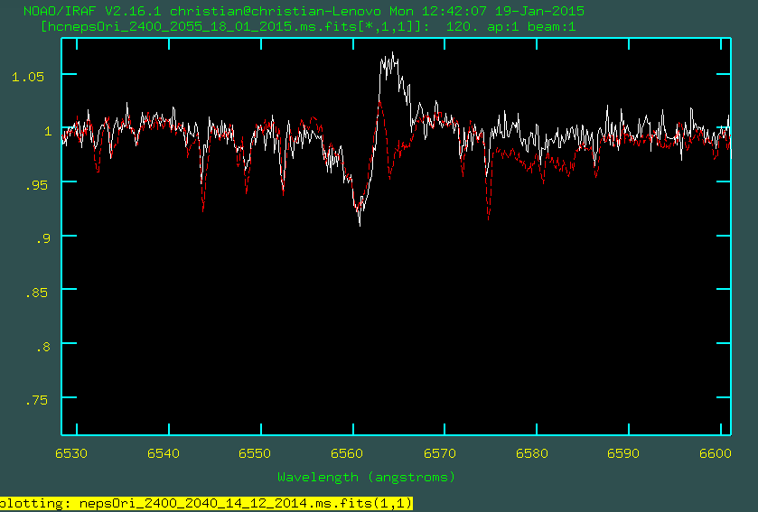

ich habe in der letzten Zeit (die Gelegenheiten waren ja fürchterlich rar) einige Spektren von eps Ori aufgenommen. Leider klappt es da mit dem Trocknen nicht so recht, so daß ich einen nassen Vergleich zwischen 14.12.2014 (rot) und 18.01.2015 (weiß) zeige:
epsOri_2015_01_18_2014_12_14.png [ 23.76 KiB | 6159 mal betrachtet ]

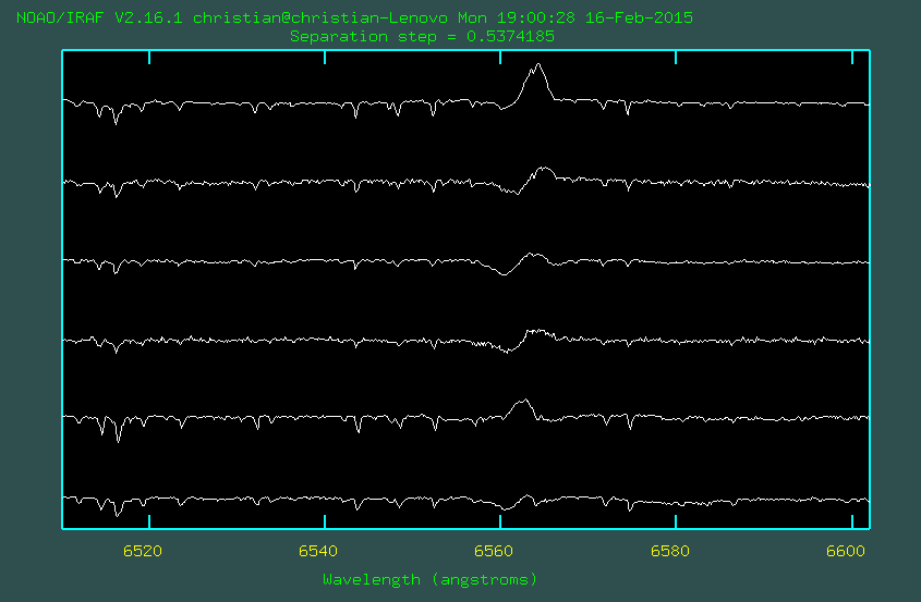

epsOri_Halpha_14.12.2014-15.02.2015.png [ 17.08 KiB | 6014 mal betrachtet ]
hier zeige ich noch einige Spektren von eps Ori vom 14.12.2014 bis 15.02.2015. Die Beobachtungen (von unten nach oben) fanden statt am
14.12.2014
14.01.2015
18.01.2015
06.02.2015
11.02.2015
15.02.2015
Die Spektren sind heliozentrisch korrigiert, aber nicht getrocknet.
Es wurden verwendet:
C11, Lhires III mit 2400 L/mm und Atik 383L+

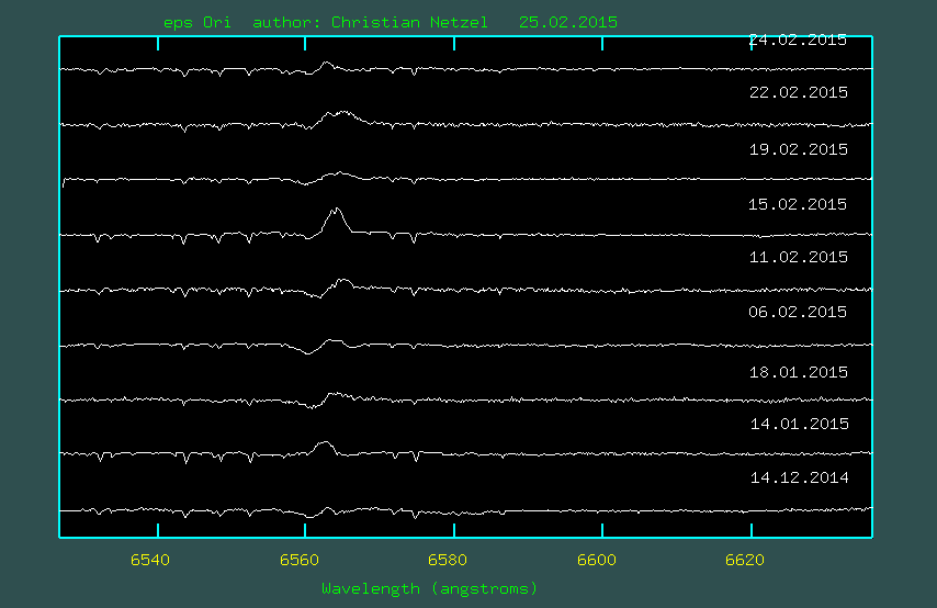

BeitragVerfasst: 25. Februar 2015, 16:55:47 PM
epsOri_14122014-24022015.png [ 18.42 KiB | 5968 mal betrachtet ]
da ich wider Erwarten noch einige Spektren von eps Ori aufnehmen konnte und und dieser Stern erst im nächsten Winter wieder erreichbar ist, möchte ich die komplette Serie hier einstellen. Wie man sieht, handelt es sich bei eps Ori um einen sehr aktiven Stern. Leider kommen die Details bei dieser Darstellungsform ein wenig zu kurz.
 Betreff des Beitrags: Re: epsilon Orionis
BeitragVerfasst: 26. Februar 2015, 21:20:44 PM
Beiträge: 639
Wohnort: Schulberg
die Änderung der Emission in nur wenigen Tagen ist enorm.
Welche Windgeschwindigkeiten hast Du da gemessen?
Siegfried
BeitragVerfasst: 27. Februar 2015, 13:47:04 PM
Hallo Siegfried,
es ist ja nicht ganz einfach, die Strömungsgeschwindigkeit von der thermisch bedingten Geschwindigkeit zu separieren. Ich schätze die radiale Komponente der Windgeschwindigkeit auf 100 - 150 km/s

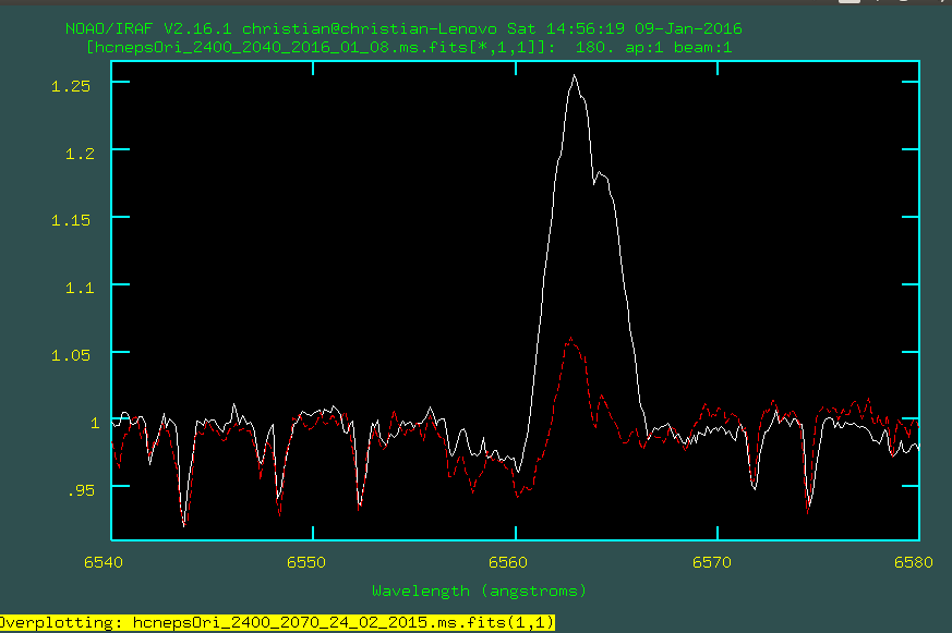

BeitragVerfasst: 09. Januar 2016, 17:18:03 PM
epsOri_20160108+20150224.png [ 21.71 KiB | 5188 mal betrachtet ]
ich konnte gestern Abend zu erstenmal seit langem wieder eps Ori beobachten. Gegenüber dem 24.02.2015 (rot) hat die Emission stark zugenommen. Ich habe bereist am 30.12.2015 ein Spektrogramm erstellt, was aber leider sehr stark verrauscht war. Mein Eindruck ist aber, daß da die Emission bereits ebenso stark war.
