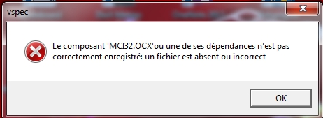

habe mir VSpec installiert und bekomme vor dem Start und auch beim Start die französische Fehlermeldung (siehe Anhang). Da ich des Französischen nicht mächtig bin bitte ich hier um Hilfe.
Vspec Fehlermeldung.jpg [ 34.39 KiB | 1690 mal betrachtet ]

Hi,
Du musst das Programm unbedingt als "Administrator" starten, dann dürfte es gehen

Das habe ich gemacht, es wurde auch zum 2. Mal geladen und installiert, der Fehler erscheint schon am Ende der Installation
 Betreff des Beitrags: Re: Vspec lässt sich nicht starten
BeitragVerfasst: 23. Januar 2016, 21:48:30 PM
am einfachsten ist es, Valerie Desnoux per eMail zu kontaktieren; valerie.desnoux@free.fr
und dabei einige Angaben zum verwendeten Betriebssystem und zur vSpec - Version
gleich mit zu schicken. Die aktuelle vSpec-Version ist 4.2.6. vSpec wurde mit mit Visual Basic 6.0
entwickelt, die Fehlermeldung besagt, dass bei der Installation die MCI32.ocx fehlt oder inkorrekt
installiert oder im Windows System falsch registriert wurde. Diese OCX-Datei ist abhängig vom Betriebssystem (32 oder 64 bittig)
Wie man diese registriert steht hier: http://bit.ly/1VgLEWG. Die richtige OCX findest Du über Google
oder Du bekommst diese Datei von Valerie Desnoux.
Auch bei der Nachinstallation musst Du als Admin an Deinem Windows XY angemeldet sein. 32 bittige OCXse müssen nicht
zwangsläufig auf 64 bit Rechnern laufen, dann kann man versuchen vSpec im Kompatibiltätsmodus starten.

Rechtsklick auf die .exe - Kompatibilitätsmodus - Servicepak WinXP aktivieren - als Admin ausführen.

Hi Claus,
You also need to install as admin. This worked for me with win 7 64 bit
